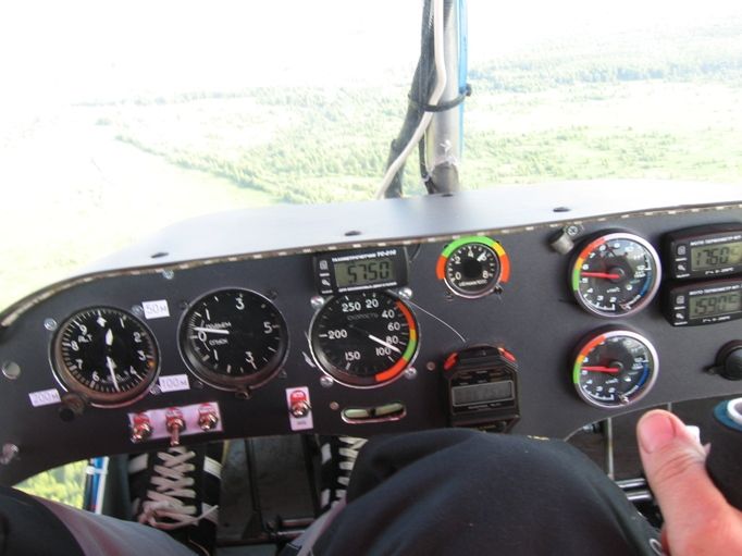

Привет Всем.Ребята подскажите где можно выписать электронный тахометр а также электронный измеритель температуры головок.Гдето встречал но не могу найти .С ув Алексей

тахометр/моточасы: ТС-016
http://www.mytahometr.ru/shop/30/desc/takhometr-ts-016
термометр :Цифровой мото термометр МТ-30
http://www.mytahometr.ru/shop/15/desc/cifrovoj-moto-termometr-mt-25
Тахометр продублирован аналоговым, но цифровой больше нравится.
но удлиннители у этих приборов - гавно купил два по метру для термометров - подключил - глючить стали. Припаял к разъемам толстый советским экранированный провод - все заработало.

Спасибо за инфу по приборам .Заходил на Али ,вылазит Опасность Вируса.У меня такто ноут не быстр , а вирусом ваще встанет.Сегодня сваял педали.Буду передачу делать из автомобильных линок.Как освою фотовыкладки ,покажу.А насчет термометра мож есть у кого номер модели под два датчика. С ув Алексей
Нашел МТ 40 под два датчика ,но и цена двойная 3800 Против 1600.р.
Датчик температуры устанавливается под свечу. соответственно два цилиндра - два датчика.
Дополнительно контролирую температуру выхлопных газов (EGT) по каждому цилиндру. На бедной смеси головка еще не разогреется а поршень уже плавится и в глушитель стекает... :-[
