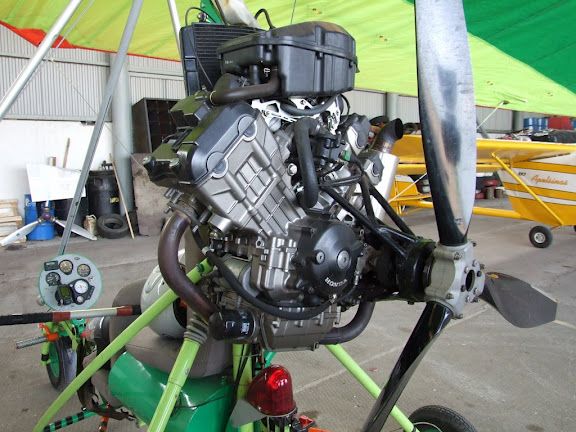

Автоконверсия на пилигрим весьма тяжела. А вот двигатель от современного четырехтактного мотоцикла - да легкий и мощный и расчитан на высокие обороты. Но опять же тонкий расчет на снятие максимальной мощности и потребной в горизонтальном полете. И если он карбюраторный - контроль температуры воздуха на впуске и на выхлопе.  🙂 Брать дешевое двигло от мотоцикла 2000 г в наверное не имеет смысла - оригинальные запчасти уже трудно достать. Пробег и эксплуатация неизвестны. Резинки состарились. Запускать его в последний путь с кучей переделок ЛА не вижу смысла. От более свежих моделей - уже стоит гребаный инжектор с кучей датчиков, проводов, электробензонасосом. Неисправности мотодвигателей с инжектором не во всех крупных городах то диагностировать могут. Да полный отказ впрыска происходит при выходе из строя только одного датчика положения коленвала, реже еще и распредвала, но при отказе других он будет работать по аварийной программе. Мощность из 100 Л/С выдавать 60 Л/С, жрать бензин, выдавать провалы. А ты же прочитал что у него 100лс и тут думай винт ли у тебя не тот. Редукция не та. Кроме того некоторые мотомоторы щучат включенную передачу и не дают максимальную мощность на пониженных передачах то-ли из за ресурса, то ли чтоб буйные головы целы остались. Вобщем шаманство еще то... Хотя народ ставил и даже за границей...

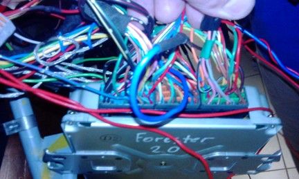

Ну а если двигло с ИЖЖЕКТОРОМ то + хороший высокооплачиваемый  😀диагност умеющий прошивать ЭБУ и отключать нах#р ненужные в авиации датчики, улучшающие показатели ЕВРО и душашие мотор, отсутствие которых влечет за собой работу двигателя по одной из аварийных программ, при этом не всегда загорается лампа диагностики. 😡
Знакомому собирающему реплику  Пайпер КЭБ помогал вкрячивать субаровский мотор инжектрный. Та еще лебединая песня. Он до сих пор в шоке - почему в его самолете оказалось столько нужных и ненужных замотанных изолентой проводов, а лампочка диагностики годится только подсвечивать панель приборов, потому что не погаснет никогда... :-?
При этом кореш с ноутбуком и диагностической программой умеющий хотя-бы только считать ошибки с ЭБУ стал весьма важной и уважаемой персоной. И мы ему теперь все желаем здоровья и долголетия, а также его ноутбуку. 😉 Благо он за каждый подход к диагностическому разъему денег не берет... 🙂
