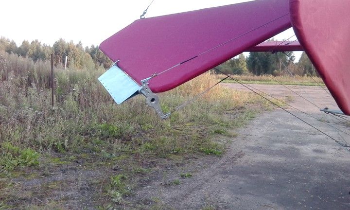

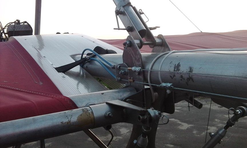

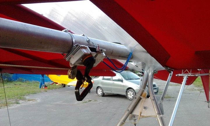

Закрыл таки  щель между крыльями. Лететь без мотора стал лучше. В крейсере обороты упали лететь стал 5500 об/мин,
но появился сильный момент на кабрирование ручку еле удерживал. Поднял на 14 мм переднюю кромку горизонтального стабилизатора - все вернулось как было.
Поставил триммер - набрал высоту оттримировал обороты в горизонте еще упали до 5000 об/мин, правда и скорость упала на 5км в час. Зато мотор не насилуется.
Даже не думал что Пилигрим так классно может летать - ручку можно отпускать и он сам летит - впрочем он же САМОЛЕТ.
Большое спасибо за советы Altukhov_Aleksey, piligrim77 и Суханов. А.Н.
    54,3 КБ · Просмотры: 231
    67,6 КБ · Просмотры: 249
    66,5 КБ · Просмотры: 240
