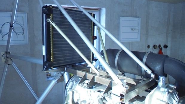

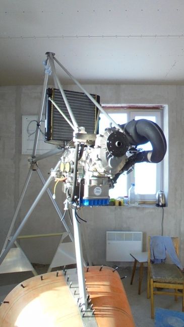

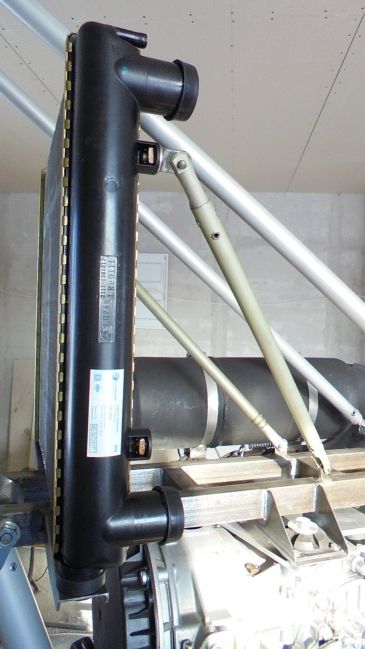

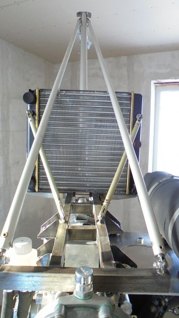

Закрепил радиатор от Оки, теперь мозг нагружен трубопроводами,  по ходу будут похожи на трассу для бобслея...

Расширительный бачек пока в поиске, запасной вариант - Ока.

Вопрос к Odyssey. Крепление радиатора только как на фото? Если так, то пластмасса в месте крепления стоек отскочит через пару вылетов со всеми вытекающими. Надо делать обвязку радиатора и уже к обвязке крепить стойки, я так думаю , да и делаю.
Я размышляю, что "отскочить" сразу радиатор не сможет, кроме четырех точек точек крепления он "связан" с двигателем несколькими довольно толстыми трубопроводами, на которых и повиснет "если что" ...
Считаю данный способ закрепления радиатора оптимальным и по весу и по прочности. Думаю часов через тридцать налета можно будет вернуться к этому вопросу.
Я размышляю, что "отскочить" сразу радиатор не сможет, кроме четырех точек точек крепления он "связан" с двигателем несколькими довольно толстыми трубопроводами, на которых и повиснет "если что" ....
Посмотри в авто: 4точки крепления на пластмассовых бачках радиатора закреплены к металлической рамке вентилятора (он держит в куче всё) и уже через него к корпусу авто через резиновую подушку
Odyssey-сделайте для радиатора алюминиевый каркас из швелера(можно согнуть из листового 2мм Д16М), поместите туда ваш радиатор, обложив пористой резиной и будет вам счастье, каркас крепите как захотите.

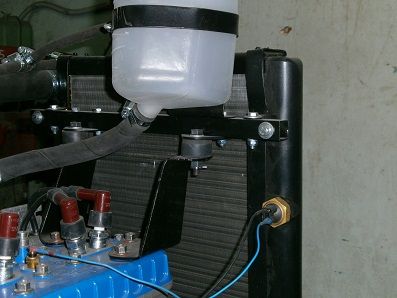

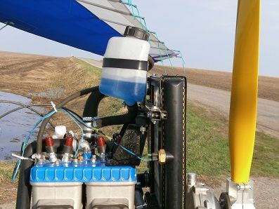

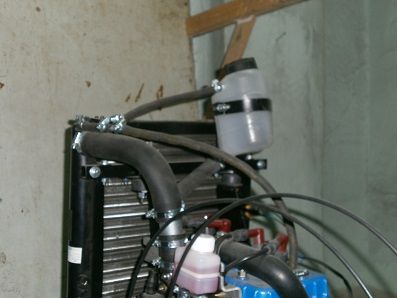

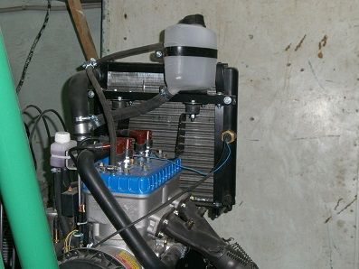

Можно так. Проверено не один сезон на АХР.
    18,5 КБ · Просмотры: 250
    25 КБ · Просмотры: 248
Еще фото.

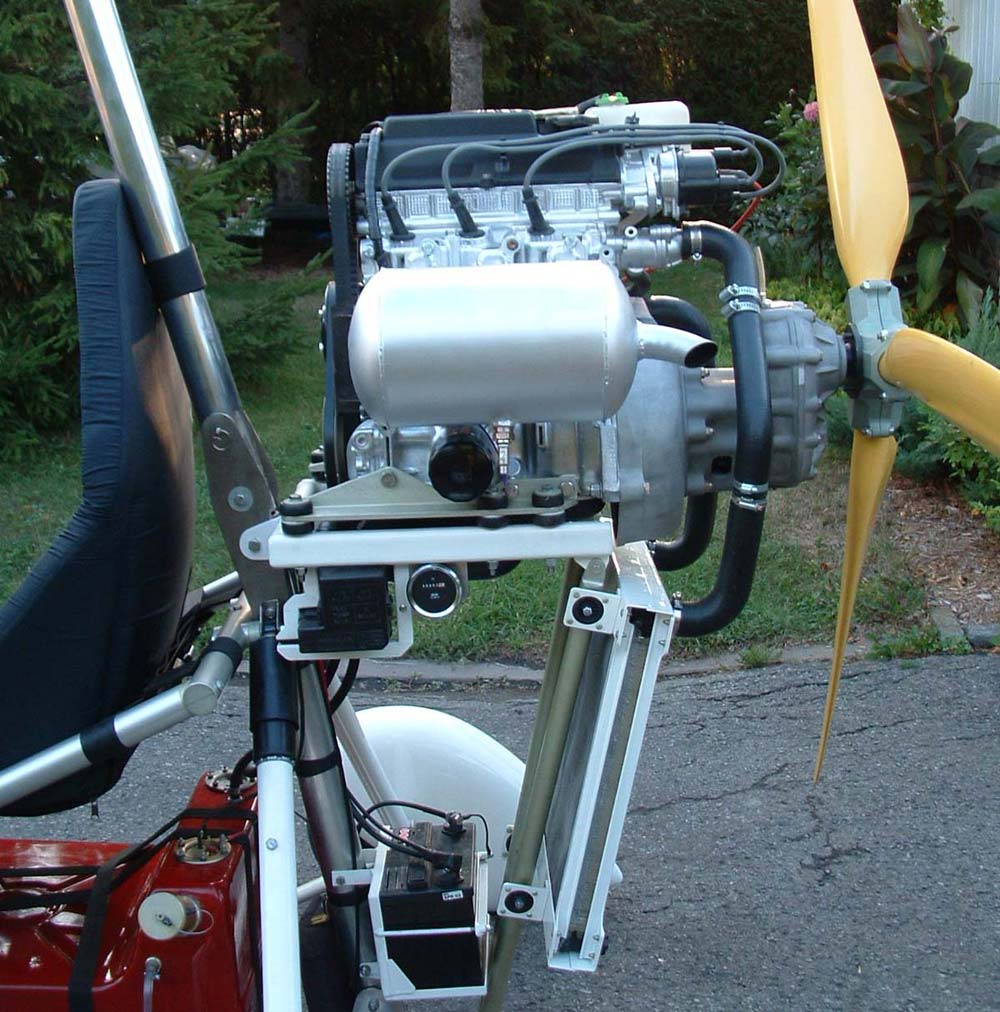

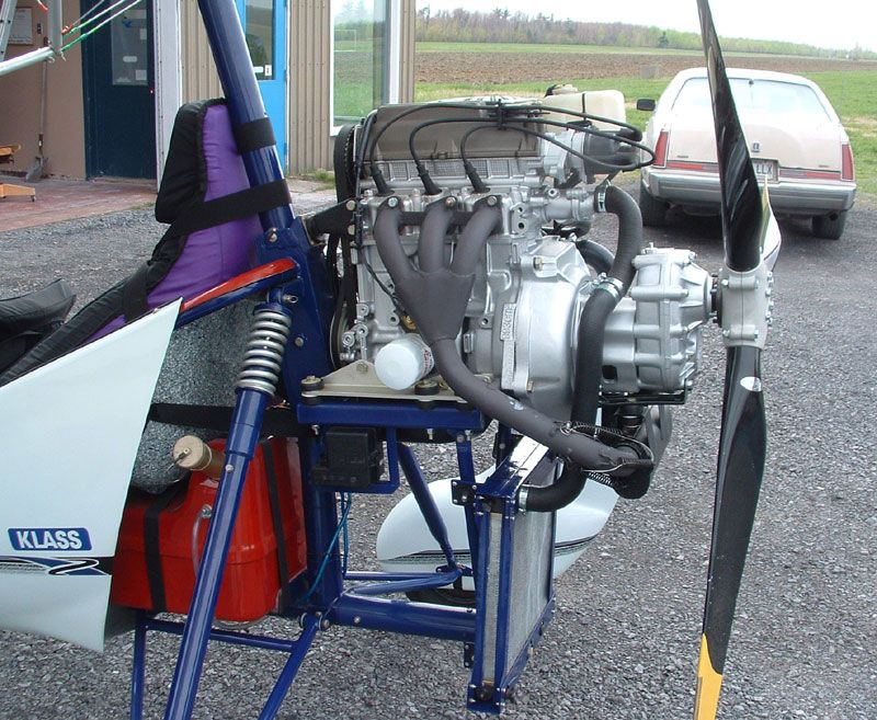

вот так закрепили радиатор на мотодельте
    134,9 КБ · Просмотры: 257
    148,3 КБ · Просмотры: 257
