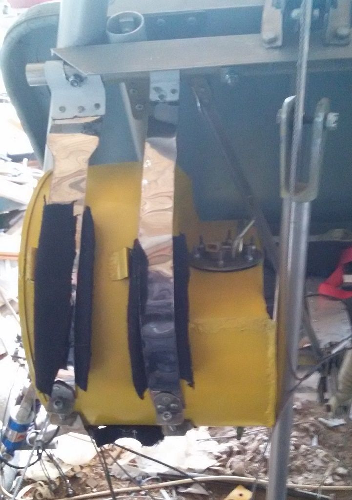

Я на дельту долго не парясь :🙂 сначала водрузил б/бак от жигулей-классики, целиком из магазина в комплекте с топливомером ( за спинку заднего сиденья пристроил). Пользовался несколько лет... Прекрасно работал (и не только потом у меня...). Но лишний вес таскать... эта мысль не давала мне покоя... 😱 .Затем сварил подобный из АМг, что позволило выиграть в весе и сохранить штатные топливомер с указателем. Получилось в 1,5 раза легче. На фото это он стоит на самолёте (жёлтый, 42 литра). 😎
При такой конфигурации внутренних перегородок не требуется и при эволюциях авиетки не происходит оттока от топливозаборной трубки. В самую нижнюю точку вварил сливную пробку.

;D Так и на моём фото видно ленту. Причём алюминиевую  😱
Ну так это Ж, как и на Ми-8, Б А К  ;D Лист 2 мм АМг2Н2. Сварка Tig. Вентиляция, стаканчик слива отЦтоя  :🙂  Так что, каждой ёмкости, своё крепление ... 😉
