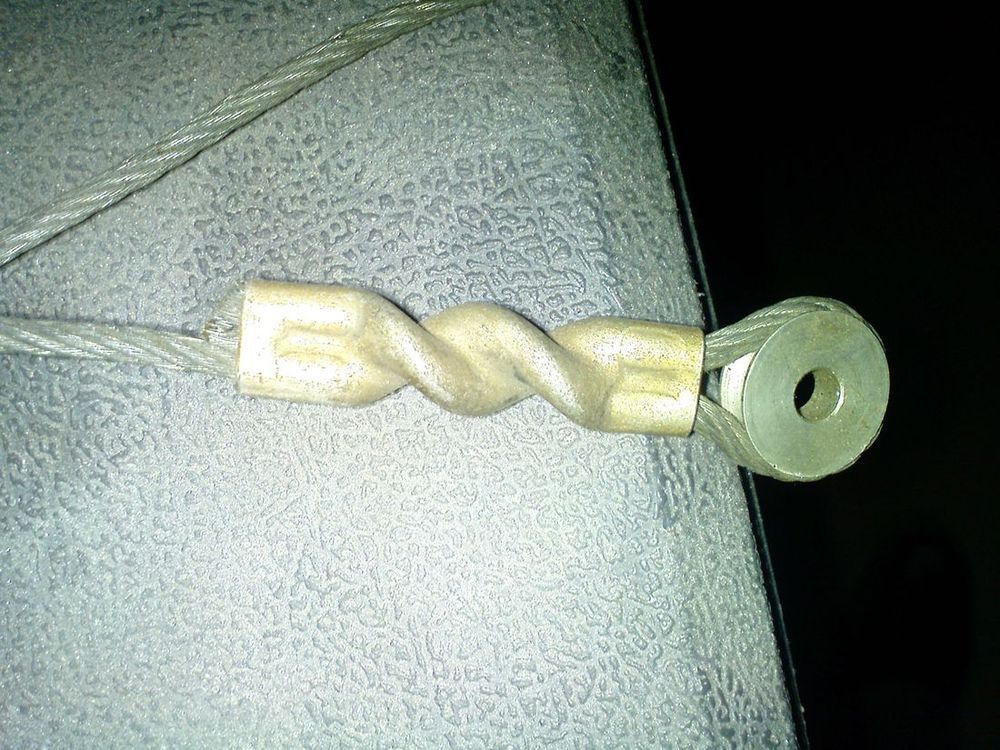

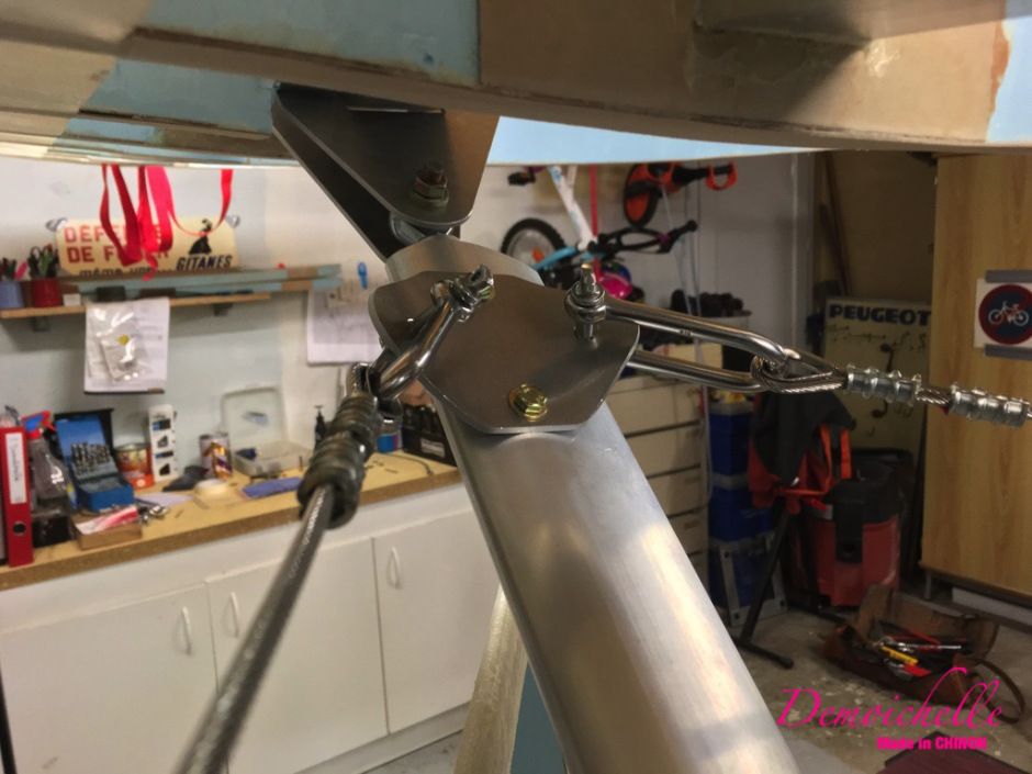

Привет Всем.Что то никто не выходит в эфир.Ребята возник вопрос по пластинам  которые уст. в пр. и лев ниж.углах основания ,к которым крепятся  нижние расчалки крыла. Нужно уст .две пластины толщ.2мм  загнуть под разными углами ,просверлить по два отверстия .В верхние крепятся ближние расчалки а в верхние - дальние. Дак вот в чем вопрос - 2мм нет ,а есть 1.5мм и1мм.Сделал две пластины из1.5мм.Думаю загнуть их вместе ,просверлить 4 отверстия - В о внут. отв.-ближние чалки  ,а  в наружние дальние.И можно ли крепить коуш к пластине через нерж.резьбовой карабин мм4-5.С ув. Алексей
"Пойдете по киевской.свернете на киевскую.." 😉 У Леши Алтухова (Красный самолет) по моему одна пластина с  двумя отверстиями...ответ 2195,2196..
[highlight]angar138[/highlight]
С Днем Варенья тебя Алексей!
сего наилучшего!Самое главное здоровья ну и денег!
Остальное купишь или сделаешь!

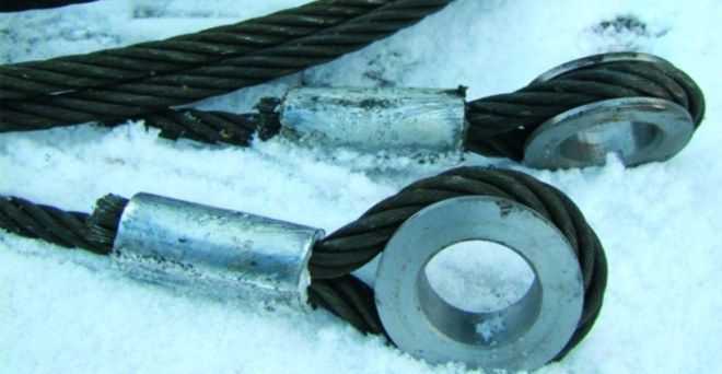

Леш,карабины использовать категорически не рекомендую.Не смотря на их толщину все висит на зубчиках замка.
Есть много заделок для пластин ,оптипал коуш лежа через болт.или маленький шкивок также лежа или вставлен разрезом на пластину...фото к нет .в разделе дельталетов можно найти.
На крайний случай скобы но и они не особо правильно..две пластины к шкивку по бокам и ими же к кронштейну.

Толя спасибо за поздравление.По карабинам-понял.Пробежался по страницам там нашел картинки по расчалкам.Как у тебя продвигается строительство сам.але.та?Сам тружу в день часа по 4 -5 со своим .Канитель с нержавейкой ,сверлить тяжко.Такие дела брат. С ув. Алексей

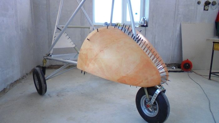

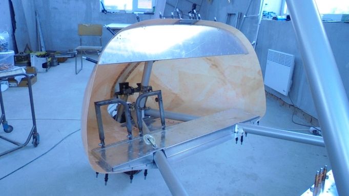

Новогодние праздники прошли, печени - время отдохнуть, а рукам немного поработать.....
Примеряем носовой обтекатель.

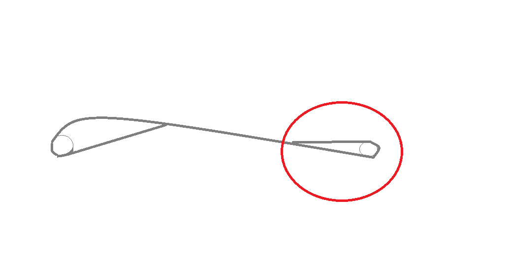

Сколько лет..... где тебя насило...Это хорошо что ты вернулся.Ответь,Игорь вот эта с-образность была на Одисее или есть возможность ее избежать или она необходима?Спасибо.
    2,2 КБ · Просмотры: 298
А без неё как закрепить парус на заднем лонжероне ... думаю этот способ пошива паруса самый оптимальный из возможных....

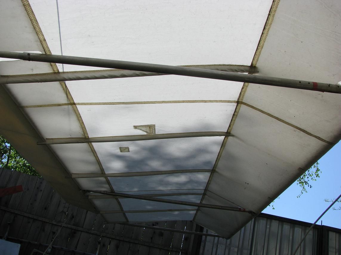

Привет всем. Вот у меня  на эту тему назрел вопросец.А что если сшить заднюю кромку паруса со шнуровкой ,я думаю сборка бы облегчилась и натяжка была бы сильней.Как Вы смотрите.
Алексей да она там не нужна это одноконтурное крыло,все распорки наружи ...и шнуровку тянуть не так то легко,при всей её простой очевидности...Евгений Сутормин тебе может пояснить что это такое..почитай его ветку о Наське.
Игорь, привет!
Подскажи пожалуйста, расширение обтекателя  вставкой чем было вызвано?
И планируются ли на нем традиционные "пенопластовые" усиления или все доп жесткости будут из металла?
Узнаю эту корочку обтекателя  🙂 Она в исходном, не подкрепленном, виде хоть и легкая, но очень гибкая. "Играет" всеми сечениями.
на шнуровке это с двухконтурным крылом, у нас однослойник,  Самое простое  на пилигриме, проще просто не куда.
Игорь, привет!
Обтекатель пришлось разрезать и сделать вставку по причине банальной ошибки при раскрое и изготовления пола для педалей.
Усиливать конечно же буду, но пока не решил как. Может "стеклом" пройдусь, может березово-бальзовым шпоном "наберу" шпангоуты или тупо согну и приклепаю трубку .... на данный момент пока в приоритете моторама....
Смотрите,натяжка дакрона вдоль одноконтурного крыла,да....а как оформлено это в районах узлов где болты и раскосы  проходят сквозь обшивку (она же должна скользить по лонжерону,натягиваться)ну скажем ,узел в ответе 720.  ? Спасибо.
