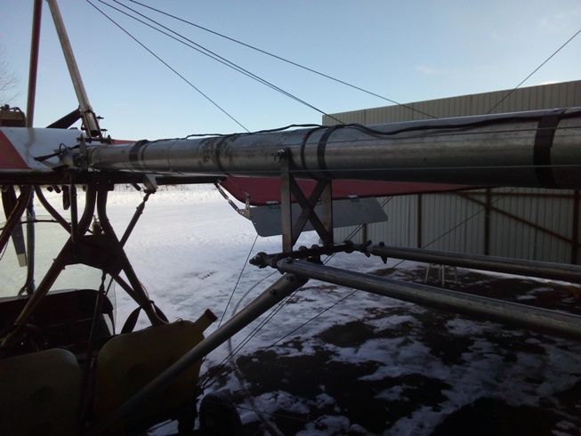

Погодка выдалась. Опробовал триммер на элерон. с разной весовой категорией пассажиров.
Здорово работает. Регулировки хватает с запасом от пустого до 96кг пассажира. И никаких усилий на РУСе.
