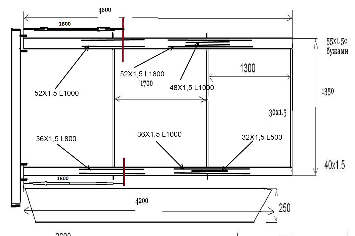

Вот если в этом месте состыковать лонжерон.
Сразу убьёшься или еще можно полетать

Сижу на даче....комп далеко...лазить по теме не могу.....но помню здесь на первых страницах програма была...которая эпюры чертит...найди введи данные и получишь силы и моменты....сразу скажу -часть с конца до подкоса выдержит.
Вот у меня есть немного времени.
И потратить его на освоение очередной проги нет никакого желания и времени.Так же как и конструкторские изыскания вести.
Думал с возрастом времени будет больше.Выходит совсем наоборот.Всё строительство урывками.
Вот и сейчас есть немного свободного времени,надо бы трубы на крыло  посчитать так нет, его надо сначала изобрести.
Была бы возможность базироваться где-нибудь,склепал бы себе СН-701( Клепать более менее умею.На работе серьёзней машинки собираем)  чертежи  на него есть и изобретать ничего не надо. Рассчитывать и изобретать просто некогда
Неужели трудно сказать как на оригинале сделано.В серию его пускать никто не собирается.
У меня тросы...Вова сделал подкосный...и у него трубы были жирнее на сколько я помню чем на тросах.А на какую перегрузку ты расчитываешь?А вот если устроить как у "Птенца" -то будет работать.
