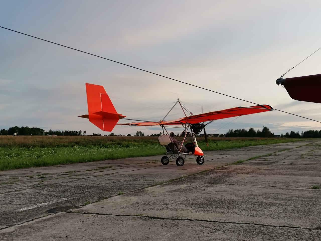

Искренне поздравляю с удачным завершением очередного проекта из линейки пилигримов!
С вашим опытом в строительстве мог получиться безмачтовый подкосный высокоплан с прекрасной весовой отдачей. Почему опять предпочли мачтовый вариант?
"Потому, что лучше тросовой компоновки может быть только тросовая компоновка, на которой ещё не летал ..."  [ch128521]
Привет! Круто! Пилигримчики плодятся )))    В самой идее пилигрима тросовая схема оправдывает себя на сто процентов. Уберешь троса, нужен подкос, поставишь подкос , уйдет мачта, появятся подкосы сзади, тогда уже нужна двухслойка, кабина и получаем Икарус С22  ;D

привет, по полетам поговори с Одиссеем, по поводу парапланерной эксплуатации пилигрим не подойдет, он конечно разборный, я разбирал минут за 20, но каждая упаковка на прицеп это травма для самолета,особенно для обшивки, крыло из опыта должно находиться на самолете, в идеале как на китфоксе. Консоли большие и снимать просто не удобно,особенно одному. Мы в основном по этой причине перешли на блоху, она вершина мобильности при хороших ЛТХ
Да. но есть и альтернатива - это самолёт со складным крылом, вмещающийся в гараж 3х6. Это снимает часть проблем, если взлётная площадка недалеко от места хранения.
Блоха хороший самолётик, но он одноместный. Это многих не устраивает.
если гараж рядом с полем, проблем тоже особых нет, тот же пилигрим разобрать по стенкам развесить плоскости, а вот возить не удобно. У нас есть самолетик со складывающимися крыльями по фюзеляжу, тоже возили на полеты, за пол года узлы подразбились, не смотря на то что все довольно грамотно сделано. Габариты большие при перевозке трясет. По поводу двухместности, лично для себя определил если кого-то катать то на паратрайке, самолетик он для души, для драйва
