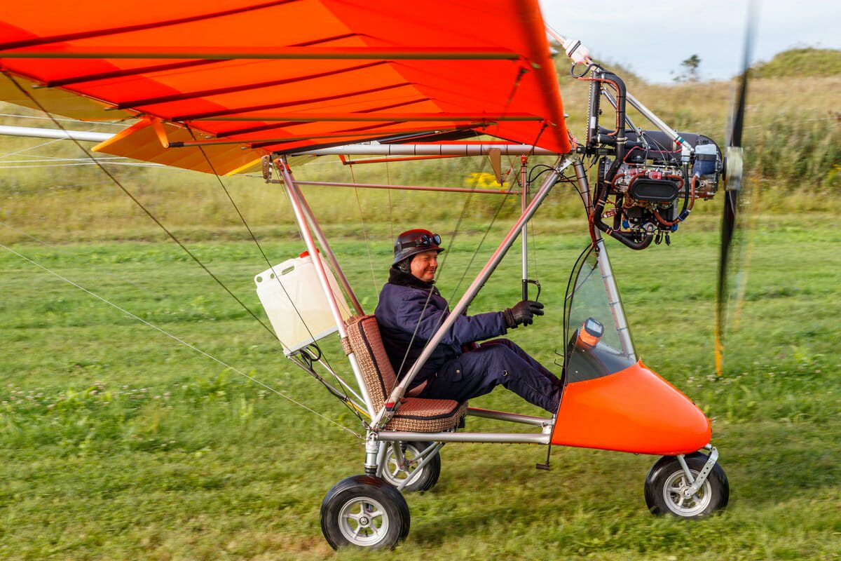

А кто-нибудь делал пилигрим с закрытой кабиной. У Икаруса с-22 есть модификации как с открытой, так и с закрытой  кабиной. В принципе конструкции аппаратов схожи, поэтому думаю концепция жизнеспособна. На форуме читал, что Volodya из Твери собирался предпринять данный проект, интересно какие результаты?
Приветствую! Дела идут, но как всегда намного медленнее, чем хотелось бы. Считаю, что Пилигрим хорош, такой какой он есть изначально. В моем случае деятельность направленная на создание Пилигрима с кабиной привела к тому, что получается гибрид скайрейнжера и пилигрима. В общем, если хотите кабину, делайте либо Икарус либо Скай.
Владимир, спасибо! В сентябре начну первые шаги, связался с Игорем (Одисей), сейчас собираю информацию для начала. Ваш вариант с подкосом то же интересен.
Икарус и Скай, я так понял все равно предусматривают боле-менее подготовленные площадки, когда на Пилигримме при большем размере шасси можно садиться и в полях. Аэродромы в моей местности есть, но хотелось большей автономности и хранение на своем участке. Ангар для хранения уже заложил, правда с убранными плоскостями.
Следует понимать, что посадка в поля на неподготовленные площадки это вынужденная мера даже для Пилигрима. Т.е. взлетать и садиться по принципу где хочу долго все равно не получится))
Конечно не совсем на целину, где-то прокосил полосу, где-то на дорогу между полей. В идеале хотел попробовать на АХР, для чего этот самолет и заточен.

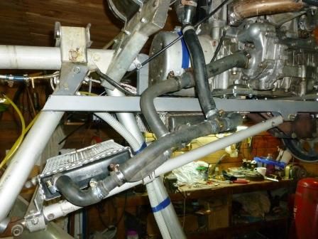

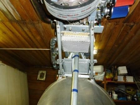

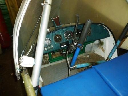

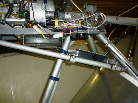

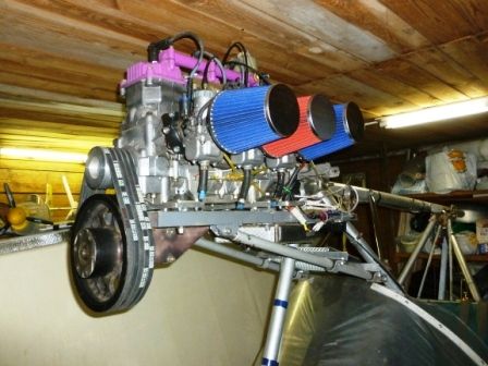

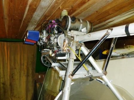

Уважаемые коллеги! Прошлой осенью приобрел у "Volodya" Пилигрим без двигателя. За  лето поставил мотор Поларис 680  изменил приборную доску,поставил гидравл.тормоз на переднее колесо,новое остекление, сделал сЪемное двойное управление и еще кое что по мелочи. Прошу высказывать критические замечания и советы.Для охлаждения поставил два радиатора  отопителя от Газели.Поставил параллельно.Мучают смутные сомнения - не будет ли перегрева? По площади они сравнимы с радиатором 582-го но толще.Может лучше поставить их последовательно? Диаметр выходного патрубка из двигателя 18-20мм, диаметр патрубка радиатора 16мм.Приветствуются все замечания и советы особенно основанные на личном опыте или с расчетами.
