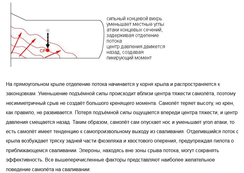

Нет, ну старший приказал....а есть тросы,нет тросов....а крутка нада....Я вертолетчик, зачем крутка понимаю...что бы первые срывались корневые части и тряслися и говорили АЙ-ЯЯЙ а эффективность  поперечного у-я при этом сохранялась .А вот как оно на не крученом ...не представляю.А в 3731 ответе я процитировал  основателя темы...
Хлопцы, в интересной книжке у меня на полке ( кажется Аэродинамика и динамика полета самолёта называется) черным по белому написано что прямоугольное крыло в плане имеет срыв потока сначала  в корневой части, а потом уже и с дальнейшим развитием по размаху.

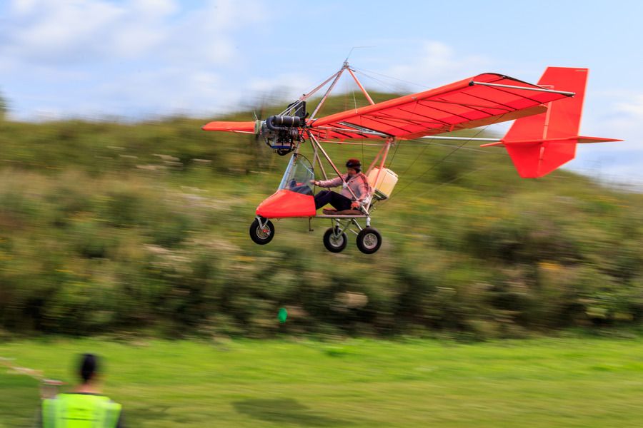

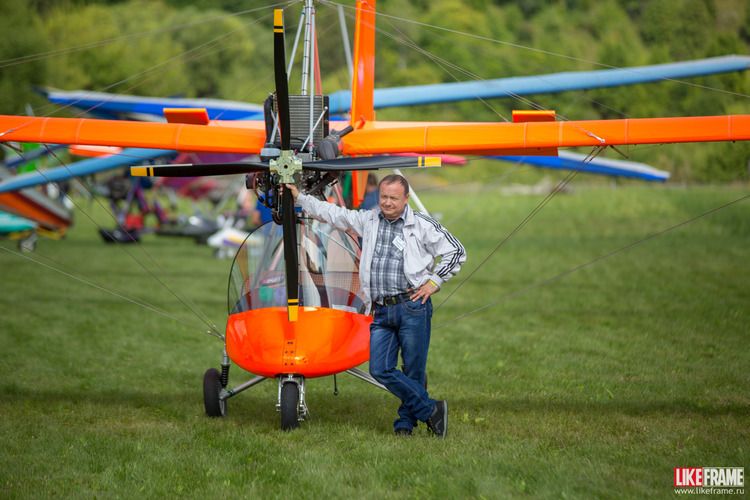

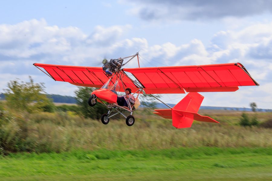

Без какого-либо намека на крутку ... [ch128521] ... просто красивые фотки

Уф..устал я.  За вертолетик я знаю.И про крутку крыла знаю,а кто объяснит за не крученное прямоугольное крыло.Почему?
Потому что у прямоугольного крыла с ростом угла атаки срыв потока начинается с корня и далее развивается к периферии. Т.к. на законцовках местные углы атаки меньше по причине перетекания воздуха из нижней поверхности в верхнюю из-за разности давлений и далее с образованием вихревых жгутов. На не прямоугольных крыльях картина другая из-за деформаций в концевых сечениях в ту или другую стороны...
Я этих тонкостей аэродинамики прямоугольного крыла не знал... или забыл... :STUPID, пока мне не разъяснили...  :-[
Ааааа.....ну так бы сказали.Спасибо.Только  я ж не знал.Как Сергей Анатольвич сказал,так я и сделал.

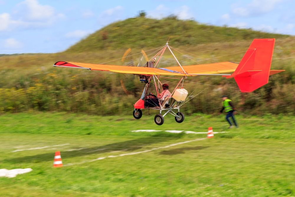

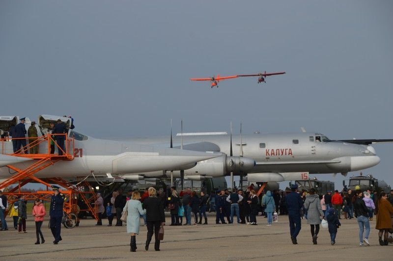

Вот такой у нас парный полет был недавно ....

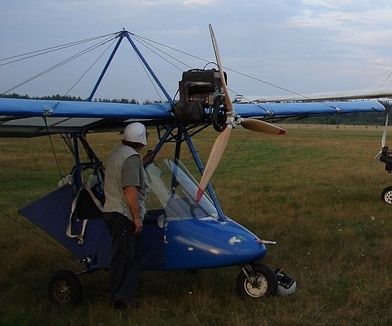

Замерил тягу, получилось 155 кг при 6200 об/мин, винт самарский 2-х лопастный диаметром 1775 мм.  Это нормально или нет?
aerik  когда будете поднимать самолет/подлет/ с этим мотором  тогда и поймете,  достаточно или  нет.
