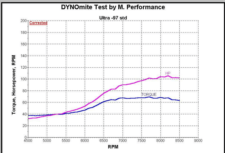

Для справки - характеристика мотора.
    25,4 КБ · Просмотры: 283
    74,5 КБ · Просмотры: 315
Планирую использовать на взлетном режиме обороты не выше 6800.в целях экономии ресурса и ГСМ.Выше - только в случае ч.с.

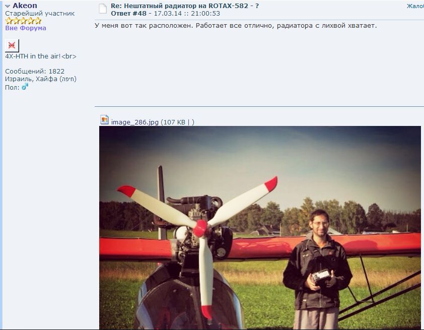

Согласен с Вами, сам об этом думал. Вся проблема - где его разместить? Поставить на место печных радиаторов - не вписывается по размерам, а городить что-то сбоку - не эстетично и сложно в техническом плане. Второе Ваше предложение интересно, подробнее пожалуйста. Попалась заметка на форуме как такую проблему решили в Израиле, там температуры повыше чем у нас, и тем не менее радиатор расположили так же как у меня - наклонно. Правда мотор Р-582. Может наклон лобового стекла будет отклонять поток в сторону радиатора и тем самым будет помогать охлаждению.
    65,9 КБ · Просмотры: 259
"Оковский" радиатор не вписывается поперек; мешает редуктор и наклонный подкос.
Вспомните, как был установлен радиатор на скае с хиртом 3701, который Вы облетывали после восстановления. Радиатор от оки был установлен под кабиной горизонтально в тонеле.
Понял о чем речь, но в моем случае это не подойдет; расположение двигателей на самолетах разное. На Скайренжере все -таки шланги от двигателя до радиатора были сравнительно короткими.Нашел инфу,что алюминиевый радиатор ( печка от Газели ) имеет мощность 8квт, медный - 11квт. Что это значит и сколько КВТ нужно для нормального охлаждения мотора мощностью 80-85л.с? Чтобы понизить температуру жидкости скажем от 100 гр. до 80гр. Неужели никто не сталкивался с этой проблемой? Те кто сейчас летают с 582-ми , имеет смысл два штатных  радиатора  закрепить под мотором на мотораме. Просто нужно все это обсчитать. Кто нибудь может это сделать?
