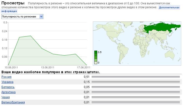

Ну и немного статистики по просмотрам ролика за неделю по странам.
И еще + штат Индиана 🙂

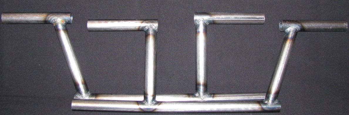

Поспели педальки.
Сравниваю с пилигримовскими и никак не могу решить.  :-/ Нужно ли в данной конструкции усиление, особенно в корне или не требуется. По сути усилие со стопы передается на тяги, которые находятся на вертикальных стойках. Если еще верхнее усиление могу себе обосновать, то нижнее никак не могу придумать причину, что бы их поставить   :-?
Или с  дуру можно все сломать? И лишнее усиление никогда не будет лишним?
Во всяком случаей сейчас одна моя ось тянет на 580 гр. 22х1,2мм трубка.

Володя если сварка правильная-ничего не будет.
А вот повело их- это надо поправить.

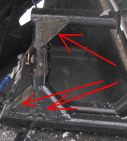

У меня на Скайренджере, нижние узлы невыдержали при рулении на лыжах. Правда там сварка была неочень 😡. Варили в Никольаэро Плазмой. Пришлось ставить косынки.
Варил не я, потому сварка правильная 🙂 Сварено профи в мое отсутствие и должно быть в аргоне.
Осевую трубу действительно повело в вертикальной плоскости. Как править сейчас и пытаться избегать подобного эффекта при сварке ???
Постучал рихтовочным молотком на деревяшке - никакого эффекта. Зажал в тиски и руками подправил, но на просвет стало видно крошечную волну.  :-/
Пока усиления наваривать не буду, должно проходить. Но надо будет разобраться с нормируемыми расчетам по этому поводу.
