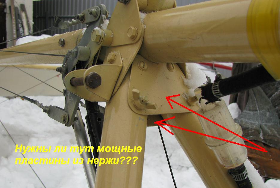

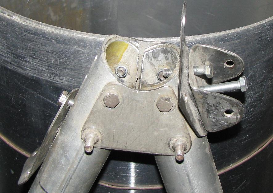

Мучает мня вопрос на тему необходимости применения в местах сочленения вершин стоек между собой нержавейных пластин. По сути это узлы фермы, сходящиеся своими осями в точке. Они уже будут  скреплятся снаружи нержавейными узлами и перпендикулярно ставятся эти пластины.
По моим представлениям фермы, эти пластины вообще могут быль излишне. Во всяком случае, как мне представляется, эти пластины можно смело сваять из 1,5мм дюраля  :-?
Кто из спецов сможет прокомментировать ???

Я конечно не спец, но мне представляется, что в условиях разбега, пробега по кочкарику эти пластины не лишние будут. Т.е. они  подстрахуют от усталости боковые пластины. Да и 1.5 нержавейка в смысле веса погоды не сделает. Лично я поставил их и даже не разу не засомневался. )
Применение на "Пилигриме" нержавейки для узлов еще и обусловлено работой в агрессивной среде при использовании самолета как "химика".

Согласен, если заменить чернуху на нержу. Но избавится от дюраля затруднительно все равно, трубы так и так Д16т, и многие иные детали по всему аппарату.

Запас карман не тянет, это известная народная мудрость. 🙂 Но дюраль сам по себе не лишен прочности и жесткости, особенно в сравнении с нержавейкой. При гнутье и загибах есть прямой резон в узлах нержу применять, но прямые пластины ИМХО, логичнее Д16т. И без болтов, на стальных заклепках  :IMHO
  Я думаю,что это действительно так. В подтверждение этого можно привести примеры узлов дельтапланерных крыльев (носовой узел, шарнир плавающей поперечины, на некоторых конструкциях и боковой узел). При чём боковой узел выполнялся из  листа Д-16 с изгибом.
Да и сигма среднестатистической нержавейки, на 10-15 процентов выше дюраля, при трехкратном увеличении массы деталей.

...на одном из первых вариантов узловые пластины были из д16 2-3мм...через пару лет все было в трещинах...
а нержи(иногда чернуха)-по десятку лет-без вопросов.....да и заклепки в узловых  местах должны быть ну 4..5мм...не меньше..типа как на Авиатике...что,понятно более технологически геморно....
