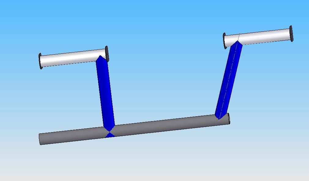

Как править сейчас и пытаться избегать подобного эффекта при сварке ???
Этот эффект будет всегда. Можно попробовать нагреть горелкой с обратной стороны. Или надрезать трубу с обратной стороны шва и заварить. На нерже шов всегда тянет.
По внешнему виду все считают эти трубки из нержи. А они стальные.  :IMHO
  Для сварки на ДСП основании из дюралевых уголков на саморезах собрал стапель. Правда подробностей процесса  не наблюдал. В стапеле только прихватывали или проваривали все - не наю. Но стабильно все 5 осей имеют идентичный вид.  🙂
Дык это-берешь и подгибаешь в нужную сторону. Аккуратно 🙂
В стапеле надо сильнее заневоливать заготовки.Саморезов не хватило по ходу.Или отыграло в плоскости где была небольшая свобода.
Стапель можно из уголков сварить,а стягивать заготовки хомутами от выхлопной системы.Но это при серийности.
В технологии исправления это что-то меняет?
Не наю :-/ Я не в теме. Может у нержи и сталюги разные повадки. Лучше уточнить заранее.
По случаю попробую погреть с обратной стороны.
Как бы так и старался сделать, однако растянутая при сварке сторона, при сжатии не вернулось в идеально цилиндрический вид. Может быть подогреть надо или еще как  :-?
Пока до стальных стапелей еще далеко, будем дружить с рихтовками и думать на будущее :IMHO
Попробуй приварить не педаль к оси. А оси к педали. Длина швов с двух сторон будет одинаковой и поводки не будет.
Пол дня до меня доходила глубокая мысль, изложенная кратко без картинки.  ;D Короче разрезать ось на две части, дабы исключить неравномерность  😀

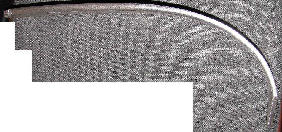

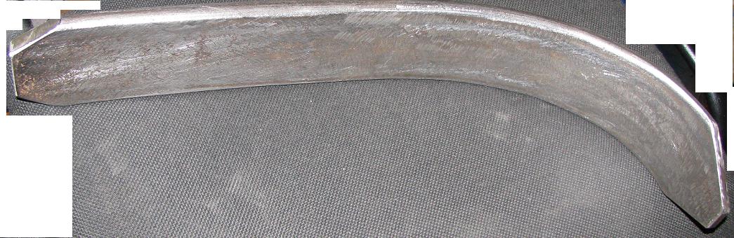

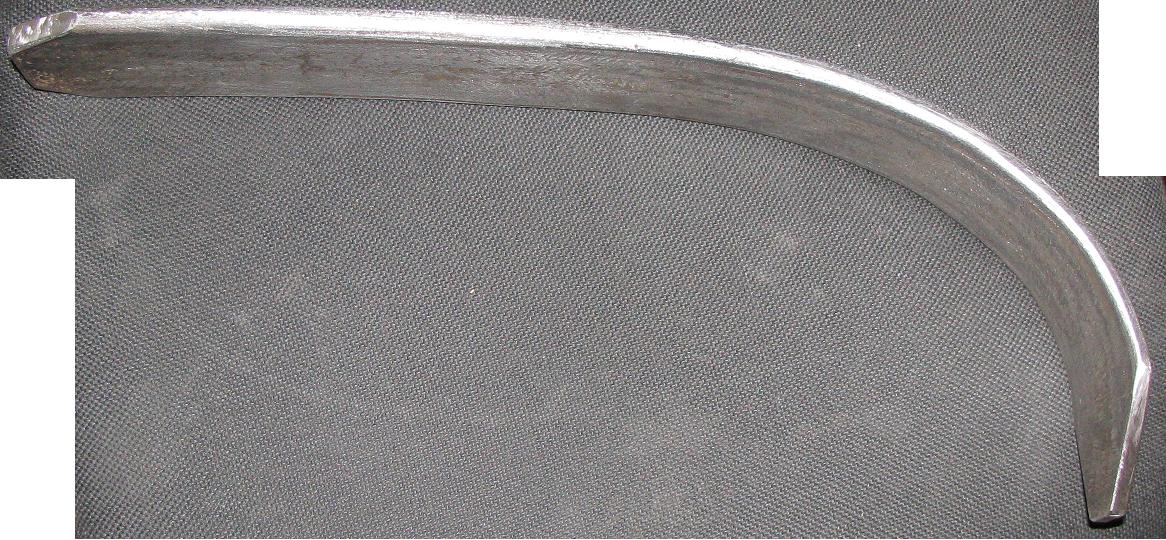

В прошлой жизни это был обломок рессоры от Газели. Было сподручно распресовывать с их помощью коленвал 🙂.
Собственно при помощи гидравлического пресса, не превышая максимального усилия в 10 тонн (пресс может много больше) без шаманских бубнов удалось согнуть примерно как задумывалось. Как надо сам не знаю, но примерно как то так.
Такая заготовка в этом виде тянет ровно на 3 кг.

А,если с обратной стороны осевой трубки ,перед тем как...прихватить на 3-4 точках полосу в ребро,а после срезть и зачистить.
Насколько сложен был процес с "загогулиной"- в смысле термообработки и трудоёмкости?
К тому что. я по жизни со староми ресорами встречался- при грубой посадке (или кочке.ямке) ломаються (усталостные разрушения )
Не было никакой термообработки. Все при комнатной температуре. Последовательно гнется и собственно все. Самое сложно было, без какого либо опыта вообще, сообразить расстояние между опорами и подобрать из подручного хлама подходящую проставку между прессом и  рессорой. Фанера мнется и позволяет гнуть только при больших пролетах и давлении до 5 тонн. Для меньших радиусов требуется усилие поболее и более прочный материал подходящей формы.
И методом последовательных итераций все это гнулось, сверяясь с распечатанным бумажным шаблоном.
Если сделать предварительно подходящую остнастку, достаточно примитивную, и набить руку, то делать подобные рессоры на прессе не проблема.
Как будет себя вести и какой рессурс - пока даже не знаю. Надеюсь, что будет больше ход и следовательно лучше воспринимать нагрузки, чем согнутая под 90 гр. рессора с подкосом. Там видно будет, удастся этого достигнуть или нет.
А вообще в магазинах новые гезелевские рессоры продаются везде. Если есть опасения насчет усталости б/у.
