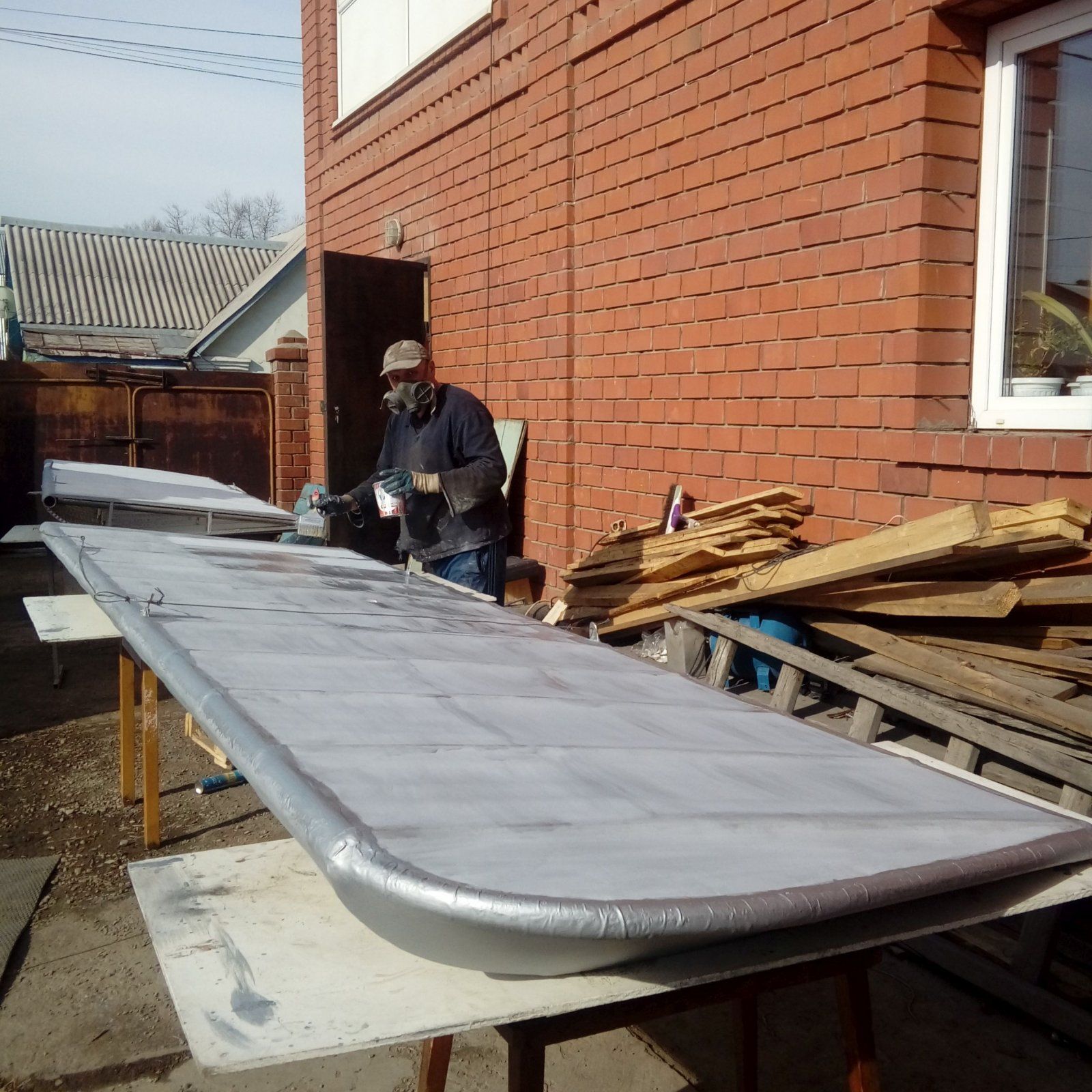

Привет всем.Валера рад за тебя и твой летающий самолёт.Володя аерик тебе желаю скорейшего завершения строительства.Я свой самолйт тоже готовлю к весне.Вчера закончил эмалитить крылья.По самолету остались регулировки.Пока во дворе не ведутся посадочные работы Пристыкую крылья -буду регулировать все тяги.Всем удачи

ваще офигенски...единственный прабл-куда теперь бочку эмалита девать
Что обтягиваем ,Сергей Анатольевич? Крайний раз запускали мотор(503й с одним крабом) перед прыжками-шморг,шморг ,а он фига.Грушу жму ,а не жмется. Шморгал пока не получилось одновременно (сват сжал грушу,а я дернул)-запустился и работал нормально.Так вот хочу взять бачок от сцепления классики и праймер от бензопилы .Или отдельно подключаться к штуцеру перед запуском и снимать и оставлять на земле,или поставить под движком эту систему стационарно(прошу высказываться),а грушу долой . А с эмалитом- стройте" северный поток 3"

Приветствую всех.Сергей Анатольевич.Можно немного фоток по постройке нового ПЛГ с конверсией .Оч.тиресно.Язакончил эмалитную эпопею.

Обтягивал термоусадочной синтетикой феном подсаживал а потом эмалит.Ща попрошу знакомца мож выложит фотки
