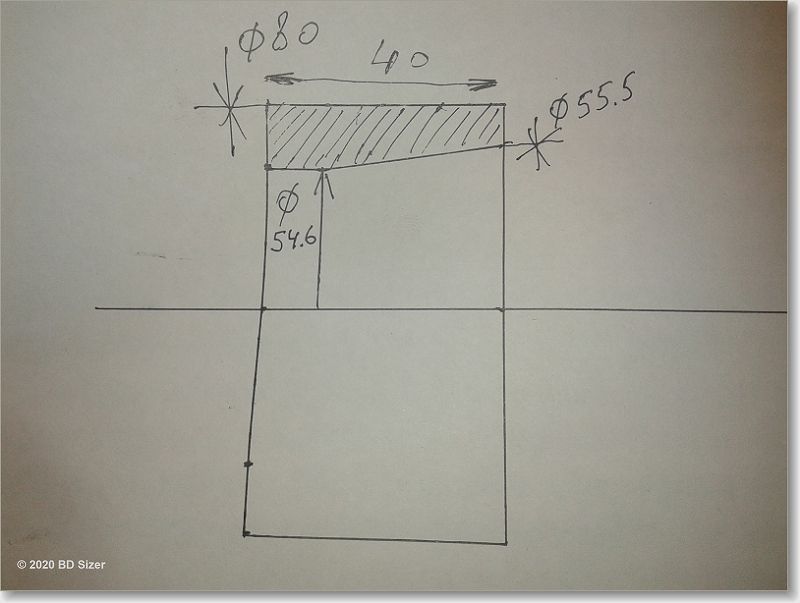

давно собирался освоить протяжку дюралевых труб(бужей)
вроде-получилось
м.б кто дополнит ,скорректирует....
из обычной сталюшки выточил пару калибров...д. 80 мм ,высота 40 мм...внутрен.д 54.6 мм +- 0.05 (для обсадки 55 мм трубы-понятно)....супорт в + 2.5 град. -выход резца-за 10-15 мм от торца...…
перевернул заготовку..скруглил ступеньку шабером...шлифанул мелкой шкуркой.до 54.65-54.7 мм..слегка полирнул
по оснастке-все отфоткал…да тлф утопил...карта умерла-поэтому-на пальцах...
мордастый швеллер метра полтора...на одном конце-упор для калибра...на другом-лебедка, трос 6мм (лебедка на 525 кг....оказалось-мало...по ощющению, 800-900 кг нужно)..сделал полиспаст-и пошло....
сверлим заготовку 10 мм сверлом в 10мм от торца-загоняем калибр(на масле-трансмисс.) через переходную трубу чуть большего диаметра…до выхода отверстия-туда трос от лебедки через 10 болт....умасляем и тянем
иногда тянется не плавно,а секторами по 10-15 мм... рывками...
протягиваю 2 раза...вполне прилично получается , одного не пойму-почему присутствует изгиб продукта- 3-5 мм на метр
как то читал-форумчане делают протяжку камазом
Я примерно так и делал.Но у вас швеллер,лебедка- кулюторно все.Мне надо было бужи по сантиметров сорок,Я брал чашку от стойки,по моему с VW Golfика,приваривал к ней фильерку и эту чашку с фильеркой ставил на жирную трубу длинной большей чем буж.Попробовал домкратом от моей Куги протянуть-домкрат сломался.Плюнул,поставил на колоду и постукивая тупой стороной топора получал бужи.А Коля с Конотопа ,так тот приваривал это дело к столбу и протягивал ГАЗоном."NIK" у него позывной по-моему.
