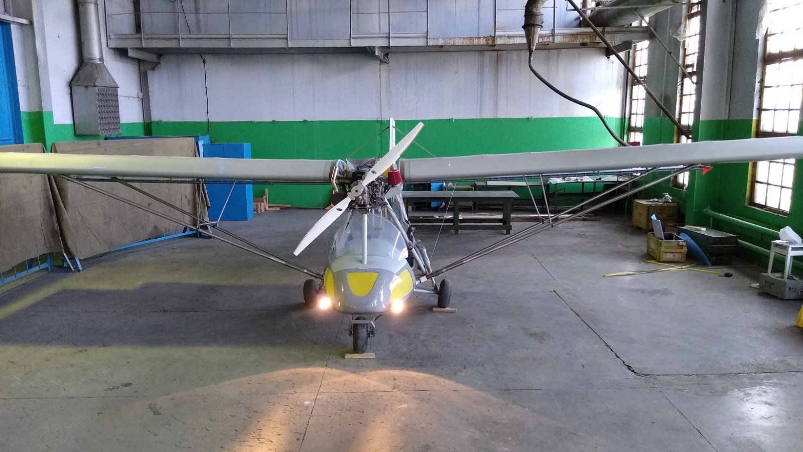

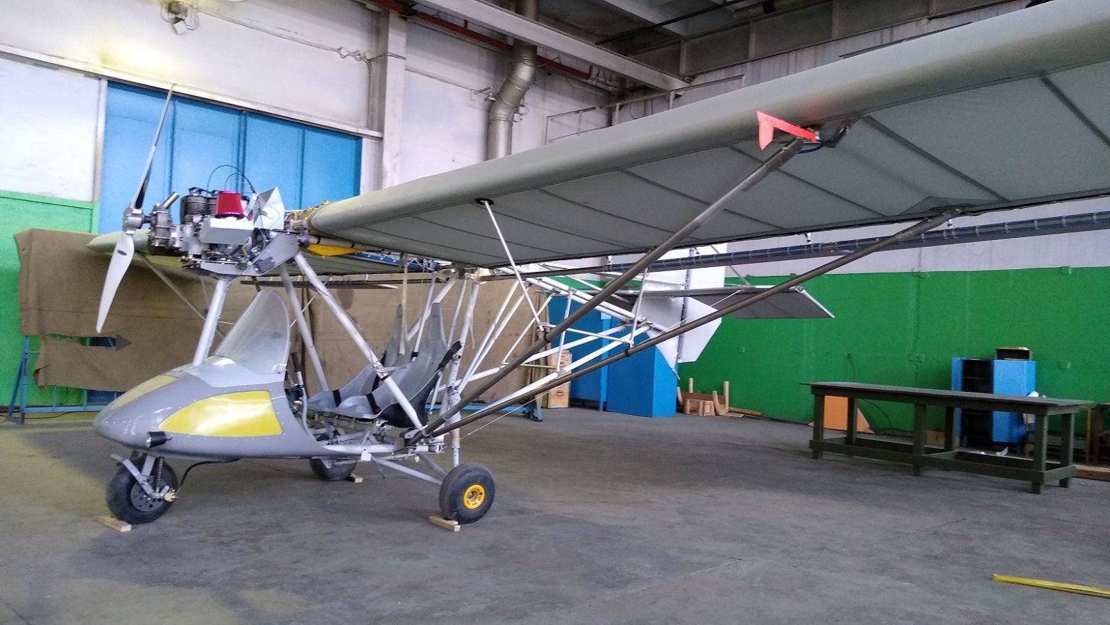

Наконец-то закончил!
Межкрыльевой капотик не одет (центроплана).
Теперь коронавирус мешает. Вечно что-то мешает...
Движок только бы поменять на ROTAX и было бы совсем хорошо.

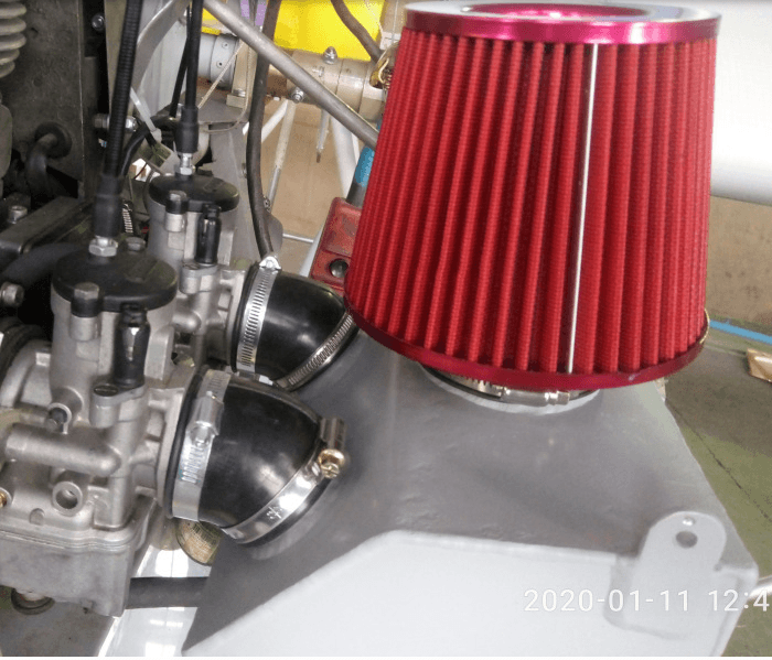

Интересует из каких соображений сделан такого большего объема резонатор? На своем Поларисе 680 я планирую резонатор собрать из 3-х полип
ропиленовых ( канализация ) тройников 110х50 ( 3-х цилиндровый мотор) Впереди - заглушка, сзади - такой же фильтр как у Вас. Объем резонатора получается 3,5л. Занимает меньше места, технологичен и расположен по-полету. Кроме того, при необходимости трубу 110мм можно нагреть и превратить ( для удобства) в эллипс.
Я его просто "слизал" у дельталетчиков 1:1. А сварил из АМг-6 1,5 мм, легкий получился. А ваша идея полипропиленовых тройников очень интересная.
И потом, заметьте, если угловые дюриты (летний вариант) заменить на прямые дюриты - то в/фильтр по дуге наклонится и переместится ближе к цилиндрам в зону теплого воздуха (зимний вариант). Обмерзать не будет. Собственно образец таким и был, просто у меня не было прямых б/м-стойких дюритов.
А у вас какой двигатель, если не секрет?

Двигатель Поларис 680. На стр 184 я давал его характеристики. Я не планирую летать зимой; мне проще.
Дюриты я беру верхние патрубки КАМАЗ 5320 . L=140мм 268р 2 патрубка получаются.
