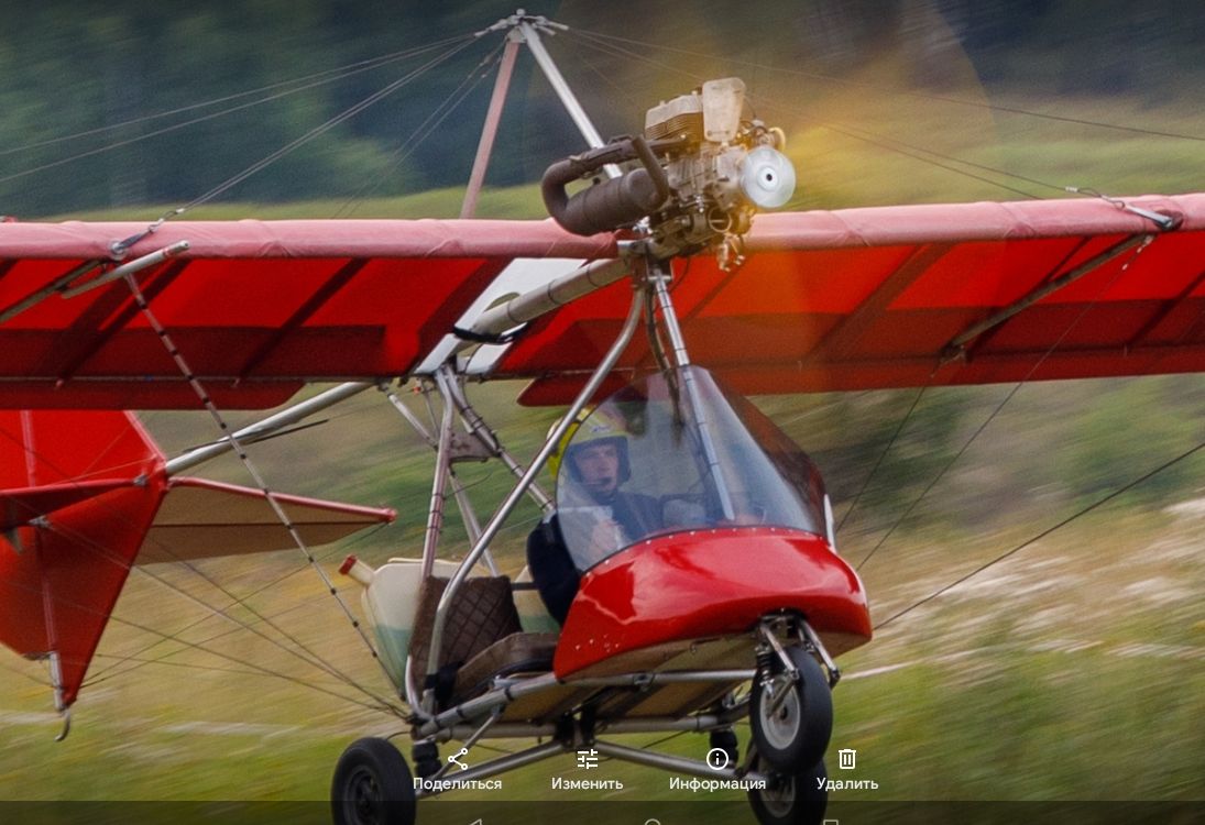

А вентилятор у него засасывает или отбрасывает?
ДЫк я и так и э-так пробовал, все равно когда "засасывает" - лучше (когда по заводскому). Просто надо правильно оформить эжекторный выход охлаждающего воздуха из цилиндров. Я так сделал и все стало о'кей! Даже в 30-ти градусную жару! Просто одна картинка помогла из ветки про "Блошку".
Картинка есть.
Вот для наглядности самолёт из Калужских краёв. Двигатель РМЗ-500, убрано всё что касалось принудительного охлаждения. Установлены две пластины из нержавейки. Одна большая спереди, на первом цилиндре, вторая, маленькая на втором. Самолёт успешно летает и зимой и летом. Проблем с охлаждением нет в принципе. Разбег по температуре по цилиндрам от 5 до 15 градусов в зависимости от режима работы двигателя и скорости полета.
Игорь а вид сверху можно изобразить схематично.И это.....два лица летали с этим мотором на этом аэроплане?
фото сделаем, но не сейчас, .... я до 16 числа в командировке, Алексей тоже пока занят. По поводу двух лиц, конечно летаем. Недавно даму прокатили, почти 120 кг, еле ремней привязных хватило .... осталась очень довольна.
Я тоже один такой самолётик знаю, с аналогично организованной системой охлаждения, с РМЗ-500. Летает нормально. Тоже самое внедрил у себя на ХИРТе 65 л.с. - не прокатило... Пришлось вернуть всё назад. Мощность больше, теплотворность больше - думаю так. Опять же оребрение может разное. Сделал как на одной блохе-и проблема исчезла.
У вас могут быть проблемы с охлаждением при работе на малом газе в жару, думается мне. Поэтому штатный вентилятор выкидывать нельзя-ИМХО...
"У вас могут быть .... " - это из теории, я привел конкретный пример из практики эксплуатации конкретно РМЗ-500. 😉
