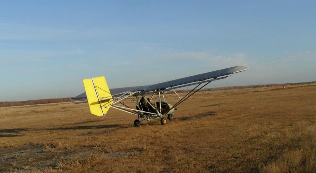

Самолёт "Пилигрим-07" клуба "Авиатор", г.Тверь
Лучше, чтоб нижняя часть киля (что под килевой) представляла собой треугольник, а не четырехугольник, ибо ей иногда приходится по глобусу слегка задевать... При том и технологичнее и практичнее)
Делаем по чертежам одиссея, снизу будет ещё ограничитель от соприкосновения с глобусом

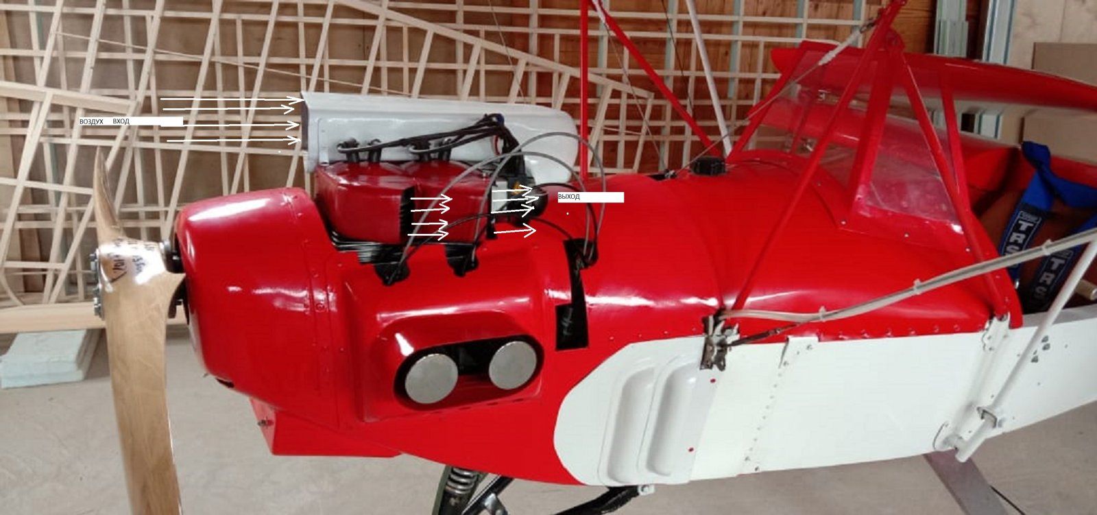

Ну так надо картинку сюда скинуть. 😉
Про эту картинку я говорил, путь воздуха подрисован мною для наглядности. Видно, что он расположил короб над выхлопным коллектором, я бы расположил рядом на уровне, чтобы исключить подогрев охлаждающего воздуха.

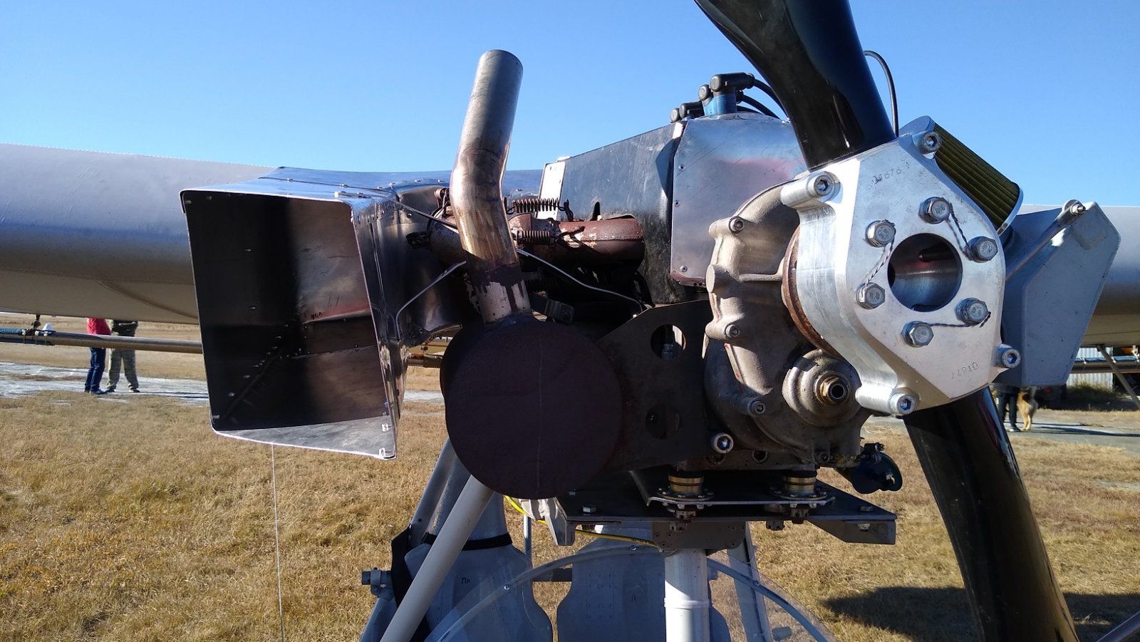

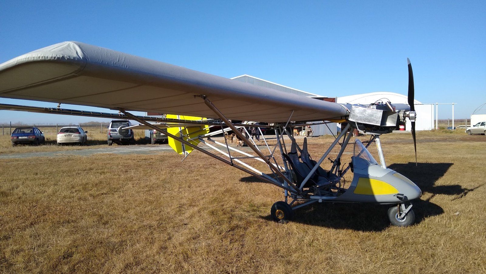

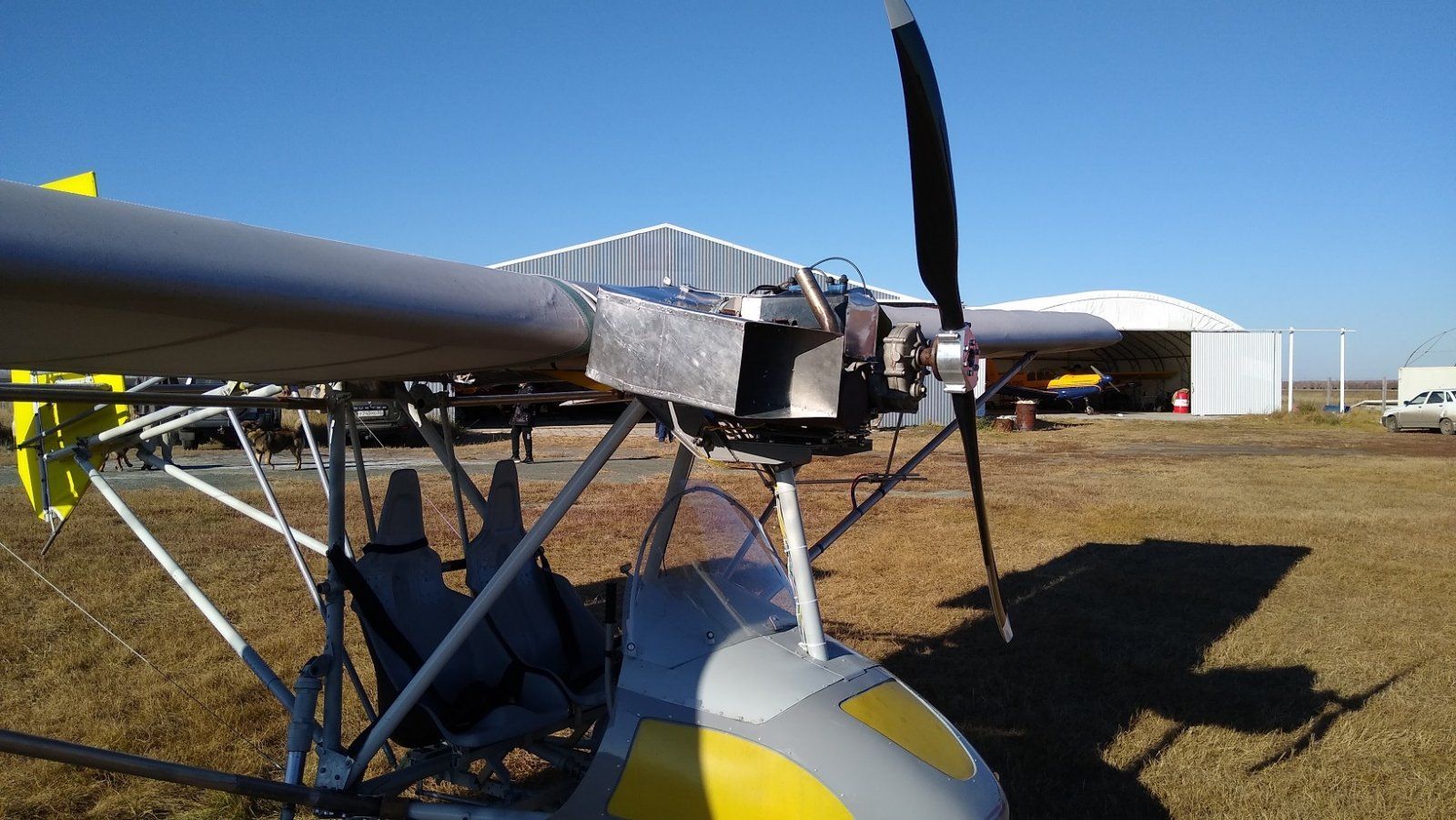

Кардинально решил проблему охлаждения Хирта 65 л.с. На взлётном на земле хоть сколько держи, выше 180 гр. не поднимается, в полёте выше 140-ка.

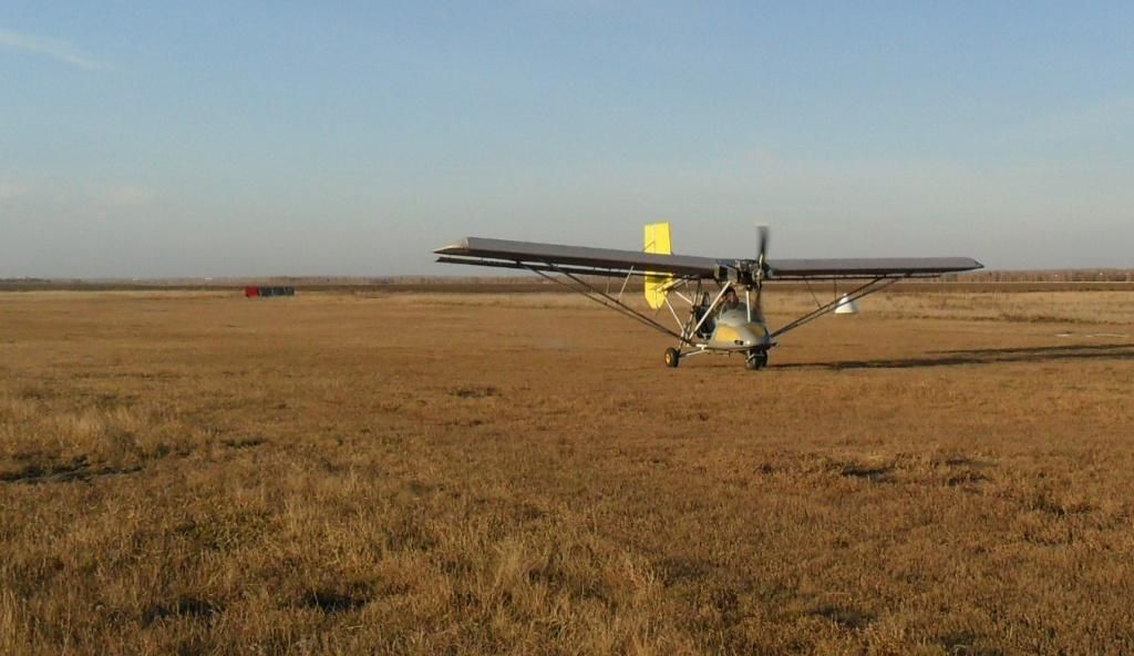

Сегодня Владимир самостоятельно подлетнул!!! Не высоко и не далеко но как говориться:- лиха беда начало.. Главное самолет летит. Жаль сам подлет не заснял.

я правильно понял?у вас штатный вентилятор?.....и воздуховод в него?
ту аерик
Так точно, сэр!
Одновременно выполняет роль воздуховода и защиты от подогрева воздуха выхлопной трубой... вписывается в мидель самолетки и не создаёт доп. сопротивления.
И на выходе из цилиндров к кожуху добавлены дефлекторы...
