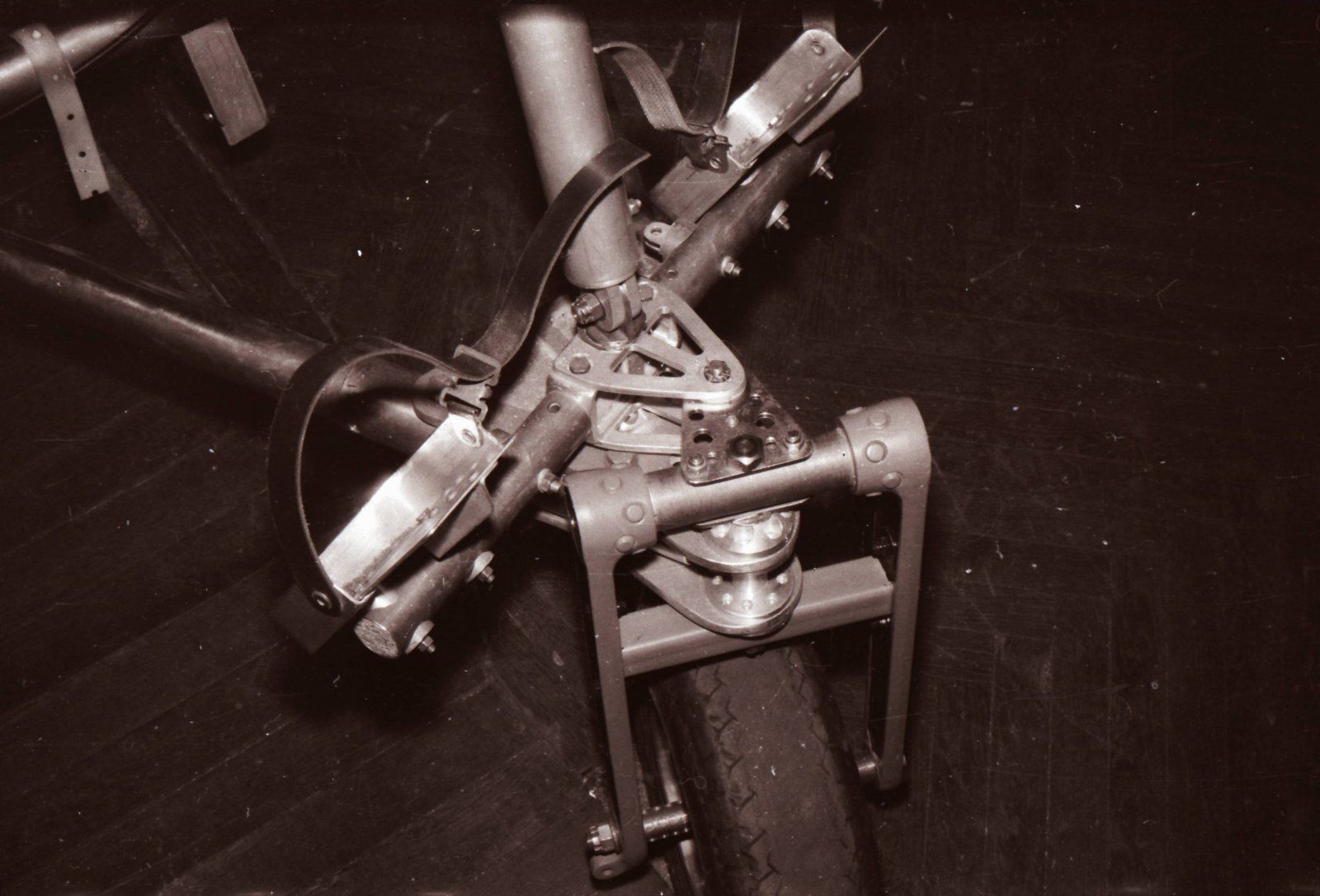

Опустить переднюю часть килевой и всего, что на ней зиждется = при прочих равных поднять переднее колесо
Владимир, не понял...
Вопрос с козлом не в углах установки крыла или ГО, которые и соединены с килевой жёстко. И угол установки крыла +3...4 град. к горизонт килевой. ГО - минус 1...2 град. Двигатель - минус 1...2 град. к горизонт килевой. Треугольник шасси, с носовым колесом в вершине, имел малый вынос передней стойки. Плюс, на передней стойке, были демпферы, а не амортизаторы с замедлением обратного хода (с гистерезисом). Вот отбойники и провоцировали. И крыло очень хорошего качества как для "тряпкоплана". До установки амортизаторов, сместили ось основных стоек шасси, назад. подгрузив тем самым переднюю стойку. И козёл почти ушёл. Добавили амортизаторы на переднюю и козёл, скончался... Сам треугольник шасси, должен располагаться для конкретного случая, в конкретном месте. Рассчитать можно и в процессе эксплуатации, убедиться в результатах.

Меня больше этот упёртый козёл донимал. И боролись мы с ним, жестоко и часто. Стоек пять заменили.
При прочих равных на посадке в момент касания, при условии что переднее колесо расположено выше вероятность козления ниже)
Согласен, метод. Но у нас было много стоек от педалей АН24... магний и практически готовая вилка колеса. Легусенькая. Она и определяла базовую высоту. Резать её, мозг не позволял. Установили со временем амортизаторы, сделав стойку рычажной, подняли фактически.
верт. ось на передней стойке часто ломается-лучьше под углом ставить-23-25 град.....на ахр проверено
Спасибо!Пробовал на дальность,какая там соточка,за 23 мин улетело 10л.на моей скорости я улечу на 40 км в лучшем случае.....
Я перехожу в класс с хвостовой опорой. Для себя по выходным. Типа Колб Марк 3, но с тянущей СУ. А мой Арни, для подготовленной площадки, вполне прокатит. Сейчас главное, что бы он Хонду выдержал, которая вся на передней стойке висит своим центнером... 😵

Да не центровка мне нужна, я её давно определил 30% САХ, а давление на переднее колесо от общего веса самолёта. Например, если Р взл. =500 кг, из них 100 кг приходится на носовую опору шасси (20%), а на основные 400 кг (80%) - это нормально или много?
Если центровка определена, она в норме, зачем "заморачиваться" распределением веса по стойкам? Что считать эталоном? Если будут "отклонения" от эталона - будете переделывать самолёт?
При одной и той же центровке и одном взлётном весе ЛА, распределение веса на переднюю стойку, зависит от плеча силы на переднее колесо. Т.е. если переднее колесо вынесено метра на два от ЦТ ЛА, на колесе может быть и 50 кГ. Если на полтора метра - 70...80 (условно) кГ.
В прошлом году. на моём ЛА на переднюю стойку давило 90 кГ. плечо 0,8 метра от ЦТ. И для конкретно этой компоновки, это было много для выполнения руления.
Увеличил вес хвостового, т.е общий вес ЛА. Центровка сползла назад и, не смотря на увеличение общего веса, нагрузка на переднюю стойку уменьшилась на 12 кГ.
Плечи и компоновка показывает нормально это или нет для конкретного самолёта. Центровка в норме, значит всё правильно. Рулится плохо, часто летят подшипники в передней стойке, выносите её вперед. С соответствующим пересчётом общей центровки. Компромисс, не статистика тут рулит. Идеальных ЛА нет, в каждом мы имеем и плюсы и минусы. И задача, уменьшить количество минусов.
