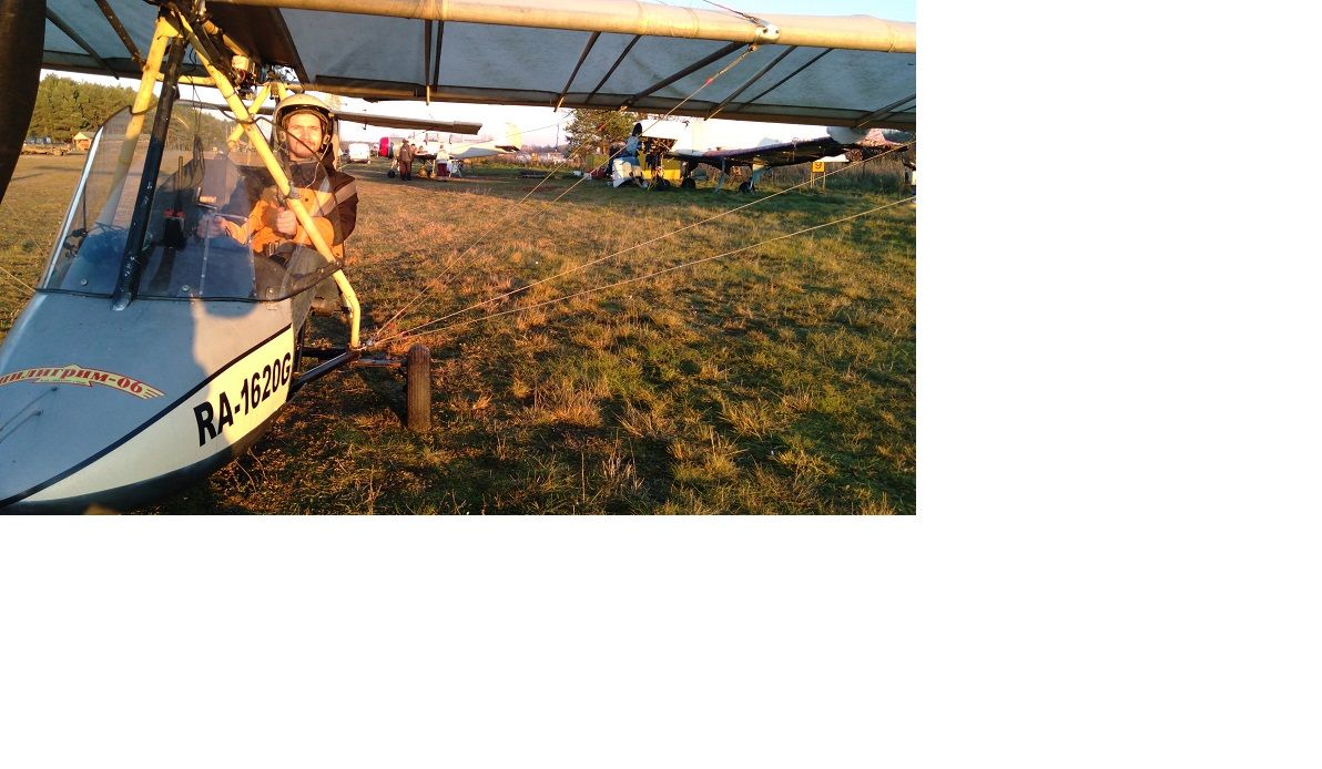

По весам больше чем ваши на 1/3, а по скоростям предварительные лётные испытания показали Vг.п.=83 км/час (при чём как выяснилось, что ХИРТ треть мощности недодавал при этом из-за раздолбайства (недогляда)владельца 😡, а в два лица с трудом с трудом поднимался). Самокритика вещь полезная иногда🙂.
Vвзл. и пос. равны 60 км/час. При меньшей скорости парашютирует, тенденции к сваливанию игнорирует. По отзывам испытателей "Хорошо сбалансирован и отлично управляется, рулей хватает... расход ручки и педалей небольшой... амортизация отменная... прощает даже грубые ошибки... " вообщем прекрасная учебная парта - сказали они. И я сам уже успел убедиться в этом...🙃 Сам же занимаюсь подлетами-взлетами-посадками...

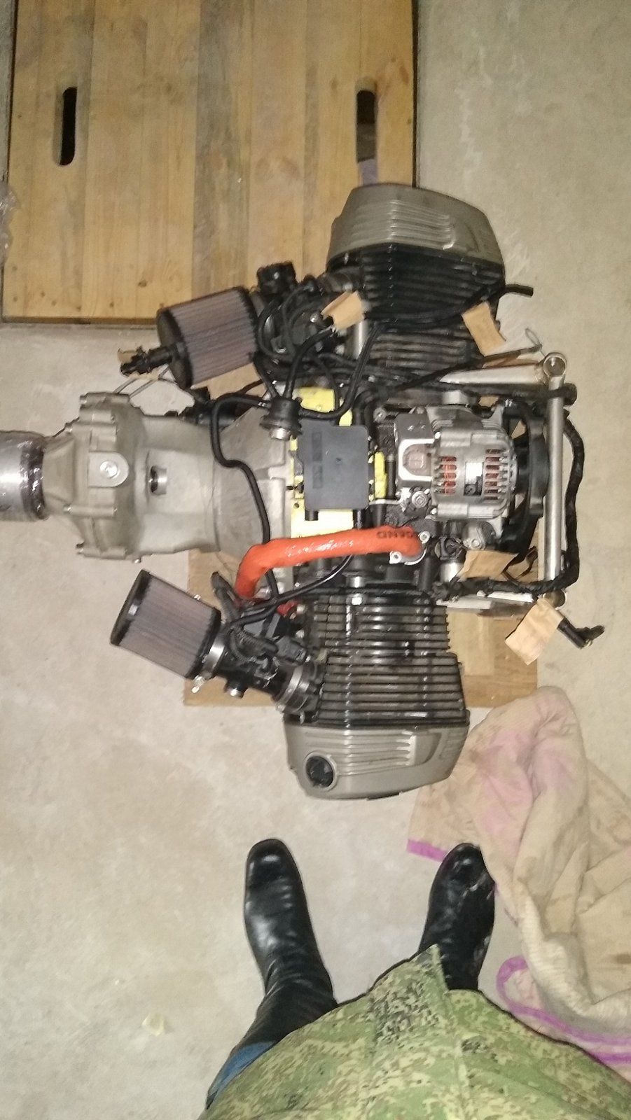

А я его просто склепал как временный вариант из 1мм АМг-6м... почему временный? Да потому-что приобрёл другую ВМУ двигун BMW-1200 в 105 л.с.
Потренируюсь ещё малость на ХИРТе, разберусь с ним... а потом ведь придется его продавать вместе с кожухом обдува... который я, кстати, ещё обкромсал малость...
Зимой же планирую осуществить ремоторизацию: BMW-1200.jpg и кожух больше не понадобится и уйдёт с мотором

А прежний владелец налетал на нем на Зодиаке -650 около часа всего. Поменял потому что этот в капот не вписывался из-за торчащих цилиндров, надо было сильно безобразить самолёт. Двигло из Германии, наездило там на мотике всего 12 тыс. км. Тем и соблазнился.

Понятно. С датчиками с удовольствием помогает разобраться Anser, в миру Сергей, в теме BMW - 1200. Он адаптировал движок, что достался мне, к самолёту и обманывал датчики. Очень доходчиво все объясняет, никому не отказывает. Собственно, я и купил у его друга, а готовил к отправке и подписывал все контакты Сергей, разжевал как для самых бестолковых, Бери и тупо подключай по надписям, и приборную прислали. Они из Великого Новгорода. Он же и привозил эти движки из Германии.
Про сузуки1,3 я тоже думал, но он гад намного тяжелее, за сотку кажется. А мой со всеми навесным и маслом с фильтром, бензонасосами БМВ (два) и подмоторной рамой, её видно на фото(что опять мне повезло), электроникой, редукторм и центробежной муфтой весит 81,3 кг. Что и определило мой выбор.

Спасибо Лёша. Зимой буду делать. Движок пришел в полной готовности, остаётся сконструировать новую мотораму и приладить на место.
