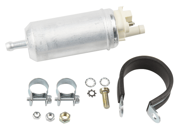

Валера привет.Спасибо за ответ.Можно фото эл насоса.И вопрос -насос должен постоянно работать когда двигатель заведен.на какое давление?Бортсеть будет с акумулятором и подзарядкой

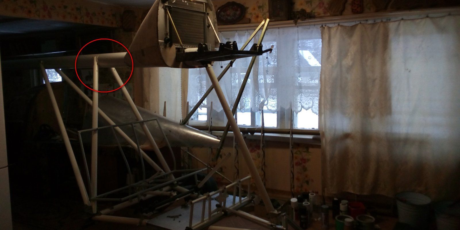

По моему в этом месте у вас ОЙ ! ...еще и двиг четырехтактный ?
Валера на какое давление насос.В описании все на неруском.Моя не понимать
Боже ж мой, а я на русском скачал. Я бы сюда его закинул ,да файл большой А давление 0,38,в описании же есть к насосу. Вот на классику его ставят вместо ручного .
