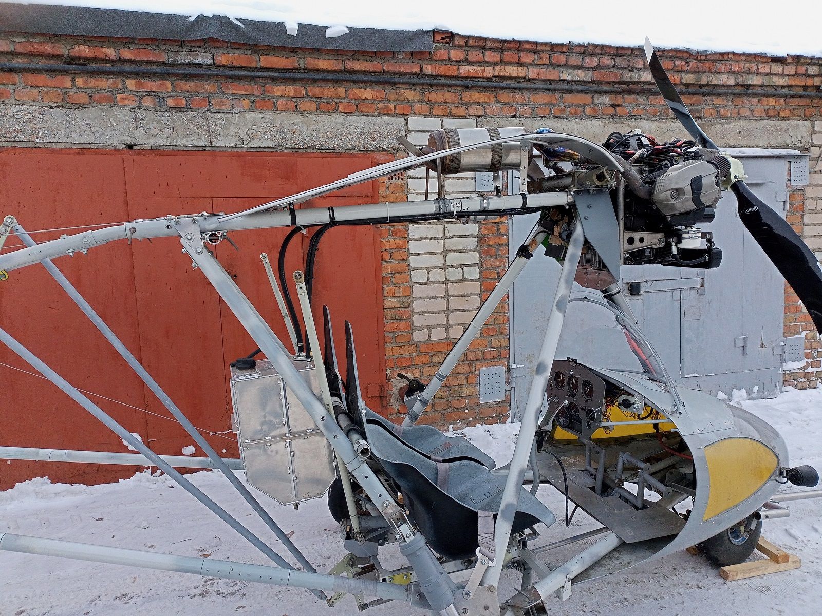

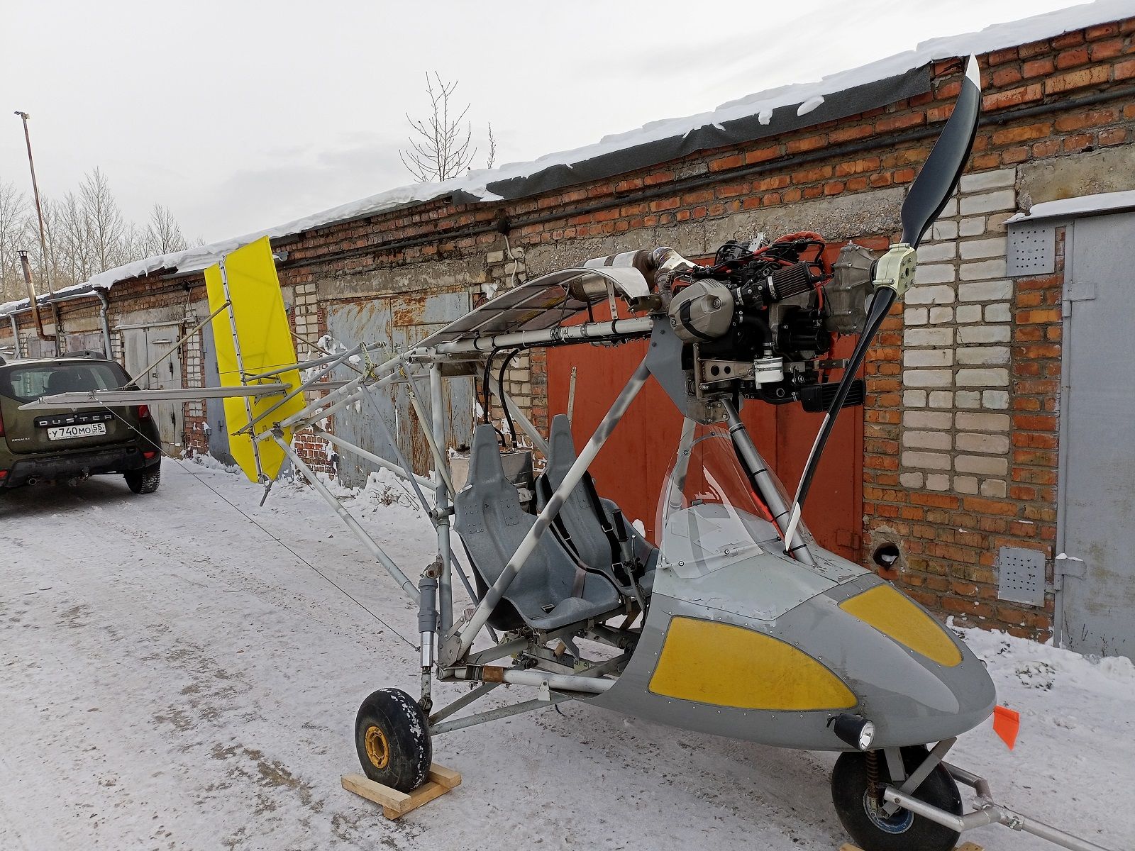

Общий вид после ремоторизации на БМВ-1200, без крыла. Бак ушёл всё-таки вниз, т.к. его вытеснил глушитель.
Запуск был, мотор работает.

Мне сказали что с ременным редуктором мотор лучше дружит..... т.к. сглаживает пульсации двухцилиндртвки.

Володя, молодец! Надеюсь в этом сезоне будешь летать, и на нашем аэродроме будет еще интереснее!
Вроде бы логично, но не факт. В этой ветке подробно обсуждалось. Снова BMW 1200 - проводка, мозги и выхлоп REAA
Народ утверждает, что с ЦБ муфтой лучше.

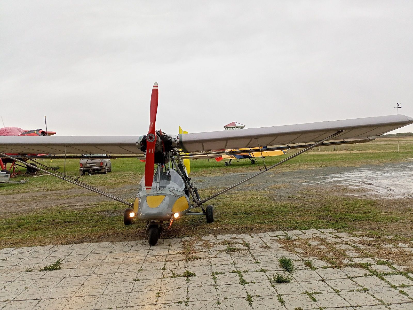

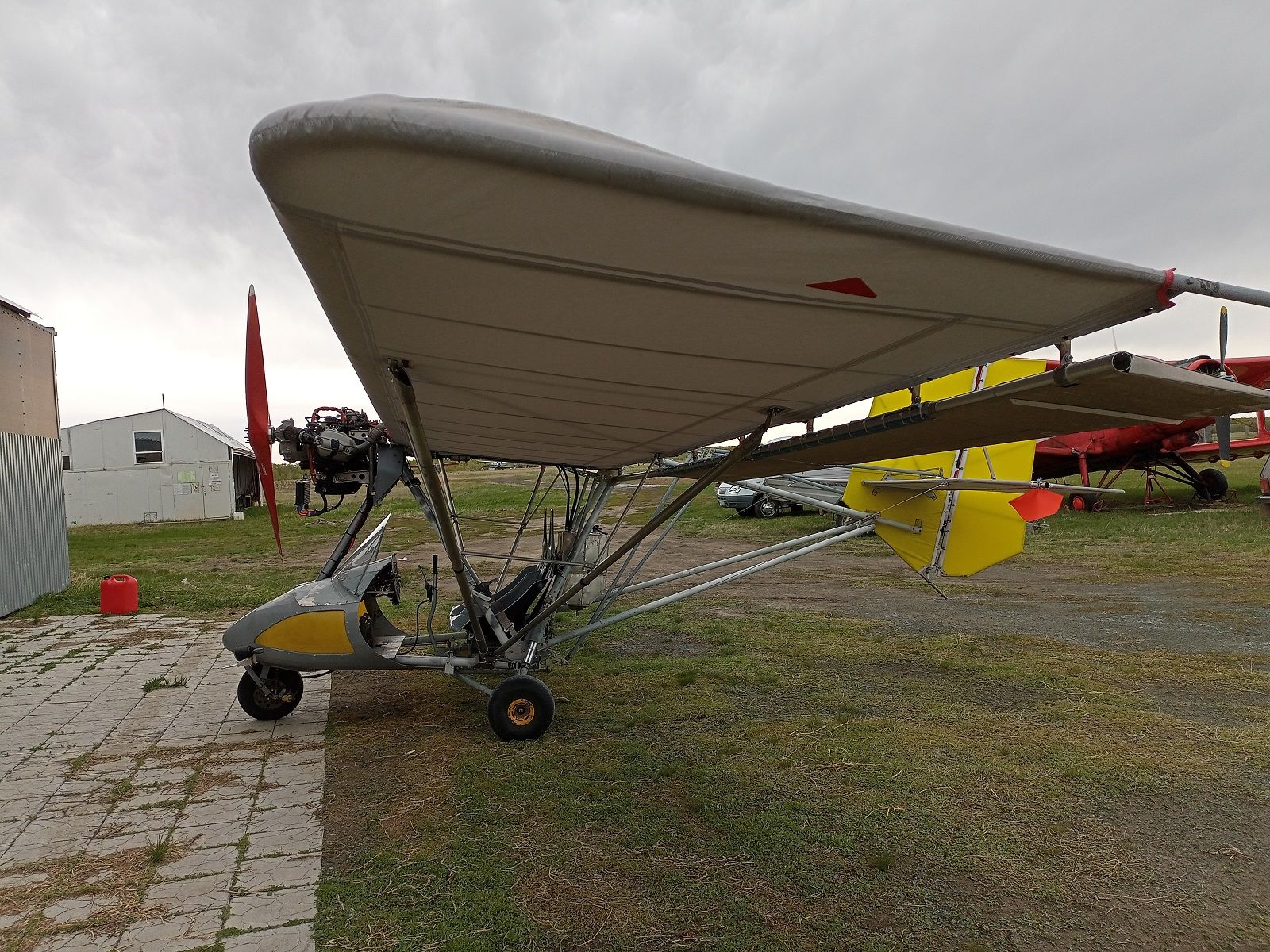

Володя аерик привет Подскажи насколько над крылом завышена накрывашка центроплана?
Тоже так сделать хочу.И наскольно на крыло нахлест?
Накрывашка не завышена а сделана на уровне и встык с крылом. При желании можно щель закрывать лентой какой-нибудь. Я предусмотрел реперную но не закрывал ни разу (и так летает🙂), тут у кого сколько фантазии.
А насчёт делать с перекрытием - ну не знаю... Тоже думал так вначале, но при монтаже крыла возможно будут неудобства и отказался. МЛМ
С крылом... и с БМВ...
Двигатель потребовал побольше винт, чтобы реализовать свою мощность...
Капотик накиньте, за винтом скорость потока под 250км/ч, и этот поток упирается в плохо обтекаемое тело.
тяга увеличится и охлаждение получше станет. Так же поток более ровный будет и на киль лететь не будет муть.
