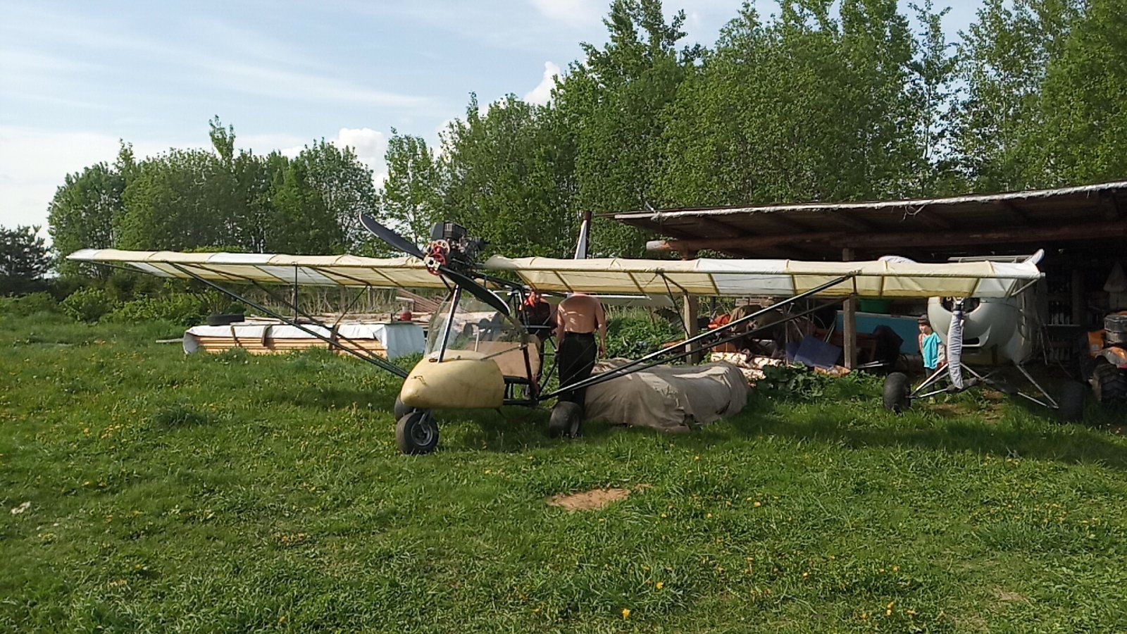

Перед первым вылетом.
Одноконтурное подкосное, я правильно понял? Вот это да!
О, это то что мне нужно! А можете размерами и диаметрами каркаса крыла поделиться? Что несет нагрузку от скоростного напора?
Фатей3 приветствую раскажите покажите как прошло первое испытание?
В конце мая состоялся первый полет.
Да, все правильно. Площадь около 15 м. Отличается тем, чо имеет внутри диагональные тросовые растяжки. Первые испытания закончились отрывом метра на четыре. По причине того, что детские болезни не заставили себя долго ждать, на круг не ходили. Сейчас идёт доводка.
Надеюсь, что лишнего не разболтал))
А "детские болезни" с крылом связаны?
С двигателем. По крылу, немного с круткой неточность. В лево кренит. Площадь как и у всех пилигримов 15-16 метров. Массу консоли не знаю, но опять же она ничем по большому счету не отличается т.к. диаметр и длина труб также.
Полезная информация: Из общения с участником форума Олд Кроу ещё раз подтвердилось, что одноконтурное крыло обладает лучшими характеристиками по скороподьемности, что актуально при работе с партизанских площадок и на химии))
Двигатель новый мозги так запрограммированы пока обкатку 5 мото часов не поработает на всю мощность не выходит. На данный момент опкатку прошли, вышли на режим.
