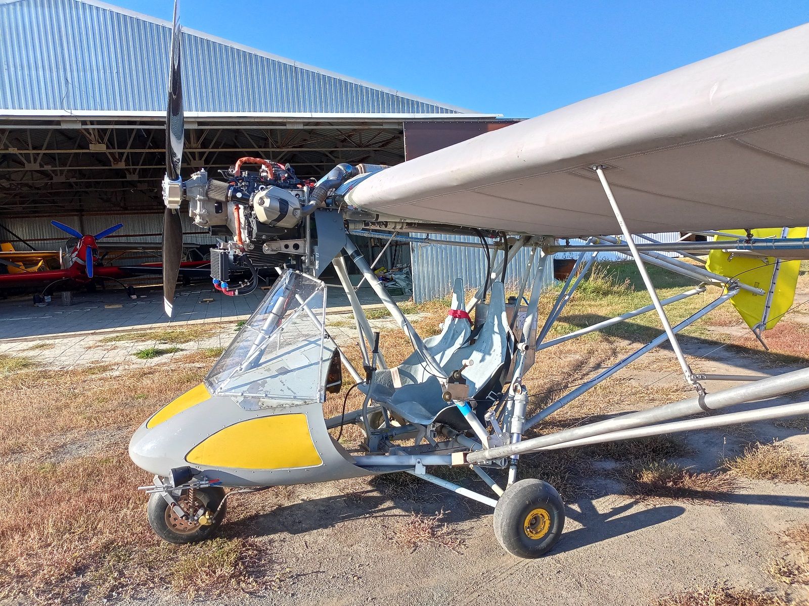

Так сейчас: оборудован (ремоторизирован) мой аэроплан двигателем BMW-1200 в 105 л.с. Тяга больше двухсот, скорость 90 показал при 5500 оборотах. Но есть запас по РУДу и по за загрузке винта. Настроил на 6000 об. мах. на стопе, хочу потом попробовать на 5500 на стопе.

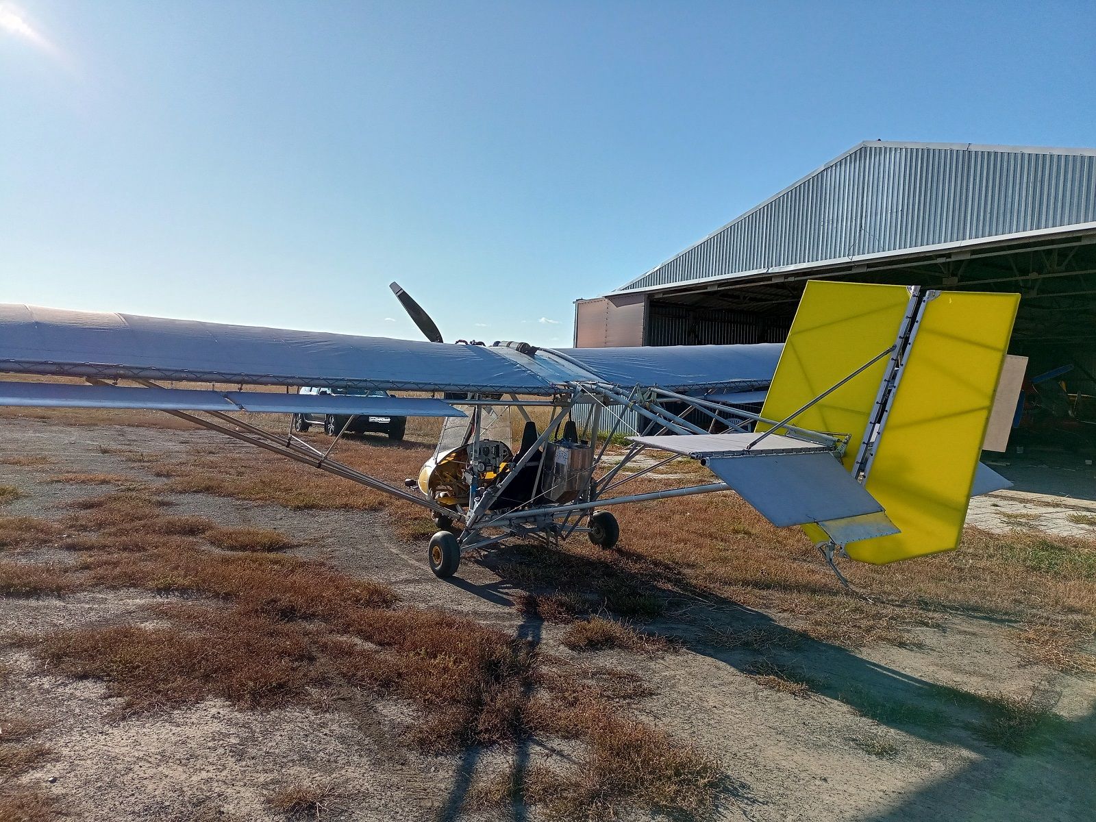

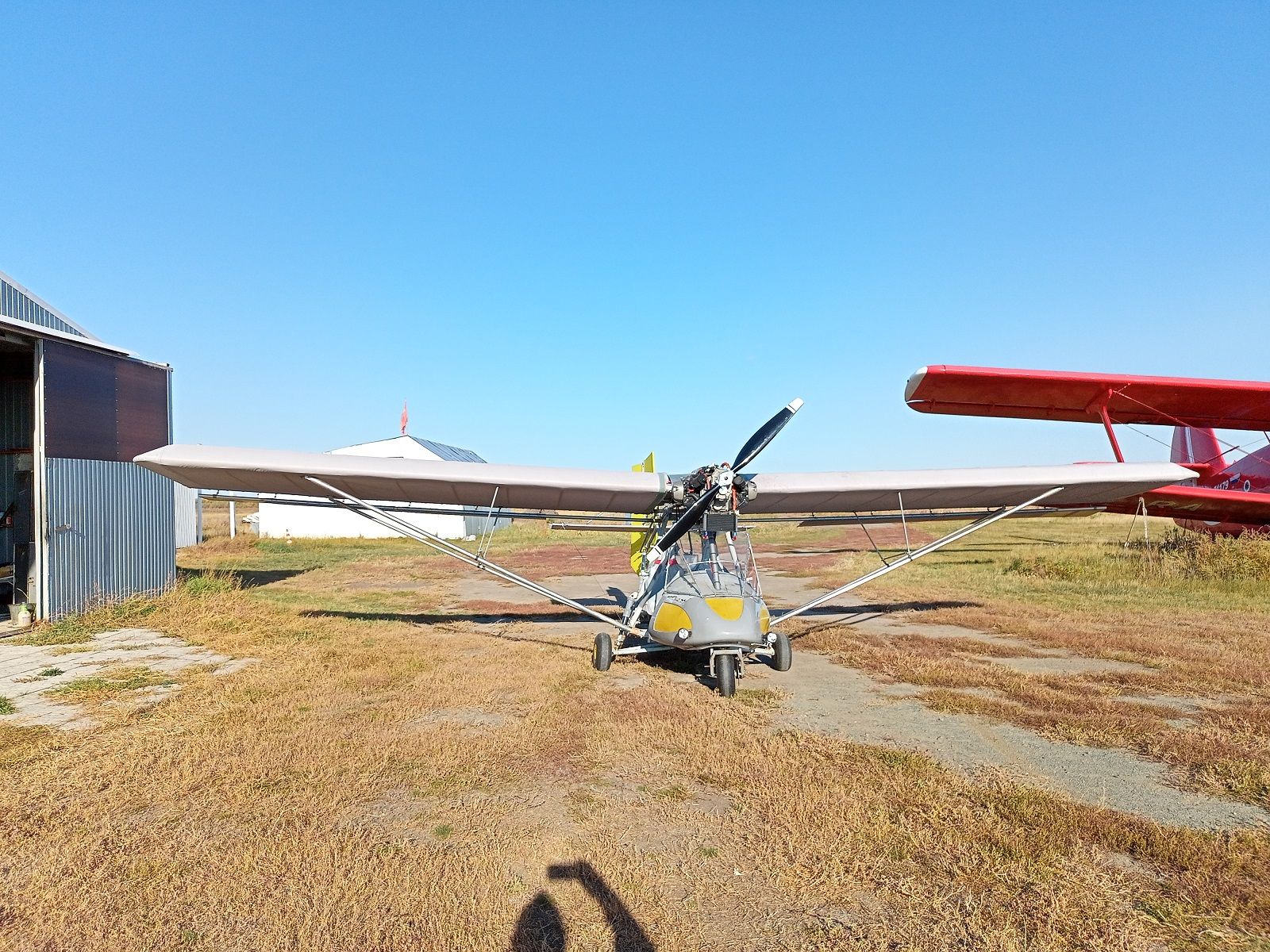

Настало время ответить на зависшие вопросы по моему аэроплану окончательного (как мне кажется) варианта после множества доработок:
- Двигатель BMW - R1200gs 105 л.с. номинальная мощность
- Скорость взлётная 60 км/час
- Посадочная 60 км/час
- Крейсерская 100 км/час при оборотах 5000 в минуту
- Вес пустого (с топливом 30 литров) -330 кг
- Макс. взл. вес 550 кг
Взлетали вдвоём с проходом над полосой, на круг не ходили пока, взлетает легко. Испытания продолжаются по выходным.
