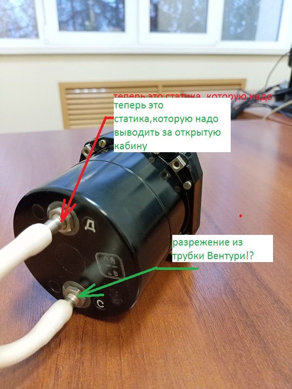

Господа, у меня в сундуке давно лежит трубка Вентури, а тут по случаю прикупил совершенно новый УС-150 ( тем паче что мой УС-250 уже давно просится на помойку). На просторах интернета и вне его бытует устойчивое мнение, что УС -150 работает только с трубкой Вентури и что трубку Вентури нужно подключать к СТАТИКЕ этого прибора, а не к динамике ). Хотя иногда эти мнения расходятся. На УС-150 имеются такие же два штуцера С и Д как и на других указателях скоростей. Разве эти приборы имеют конструктивные различия, кроме настроек?
Получается, у меня есть два варианта подключения:
1. Трубку Вентури к статике УС-150
2. ПВД стандартно к УС-150
И как мне правильно его подключить, господа?
Кажется сам нашёл ответ, УС-150 работает на разряжение

УС-150, да и другие аналогичные измерители скорости, по сути измеряют [highlight]разность давления[/highlight]: для трубки Пито это разность динамического (полного) и статического давления, поэтому есть два штуцера - динамика "Д" и статика "С", подключаем соответствено полное динамическое к "Д", статику к "С".
При использовании трубки Вентури измеряется разность давления между статикой и разряжением, создаваемом ентой самой Вентурой, поэтому подключаем наоборот: Трубу на штуцер "С", статику на штуцер "Д". Во многих случаях, статическое давление берут просто из "воздуха", т.е. штуцер , куда пихается статика просто никуда не подключают ( при закрытой кабине это стат давление в кабине, при открытой, изолируют вход штуцера от внешних воздействий), [highlight]но никак не глушить! [/highlight]
Мысли вслух: если бы на УС-150 писали не С (статика) а Р(разряжение) - то и вопросов бы не возникало ни у кого...

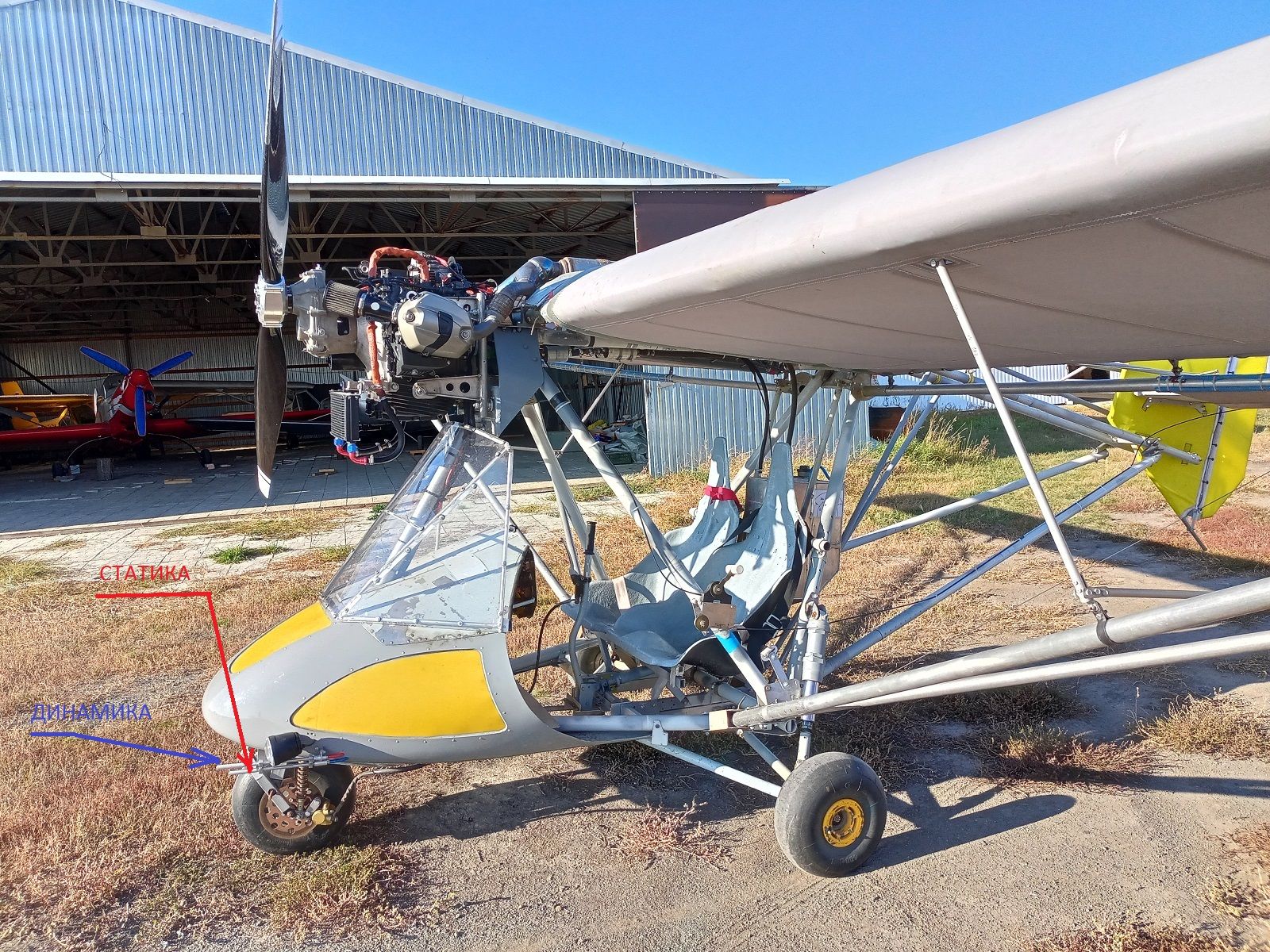

В субботу поеду на аэродром, сфоткаю и покажу где я собираюсь брать статику, чтобы потом подключить её к "Д".

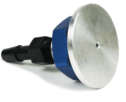

порт статики прикручивается к обтекателю. где поток идет вдоль поверхности. У меня это трубочка Ф8 алюминий с заваренным концом, а по бокам 6 отверстий в шахматном порядке Ф1мм и стоит она впереди и ниже винта
Хотя нашёл фотку и вот нарисовал , где возьму статику для УС-150.
Трубку ПВД полного давления (динамики) УС-250-го уберу совсем. А трубку статики оставлю и рядом прикреплю трубку Вентури для УС-150-го... и ... о-ля-ля!

Полистал руководство по эксплуатации микбо-11. 40 страниц ни о чем. По конкретному вопросу по картинке можно только догадаться что от вентури на статику. Все остальное с атмосферой через негерметичный корпус.
