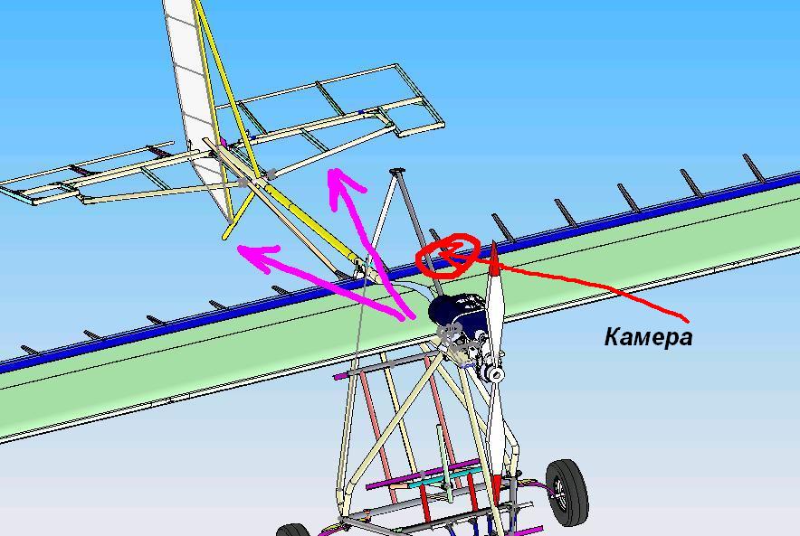

Переставил камеру обзором назад, теперь можно глянуть как в полете рули себя ведут, сегодня пока снимал "повезло" - была умеренная ветровая болтанка, а в штиль - зрелище скучноватое, рули отклоняются редко и незначительно....
http://www.youtube.com/watch?v=c5PjGWrsvjg&feature=player_detailpage
Пытался рассмотреть, как себя ведет РН. Его практически незаметно. Им мало приходится работать? Или ракурс камеры таков, что положение РН не информативно получается?
Есть возможность переставить камеру сбоку от передней стойки мачты с обзором назад на рули и захватить элероны?
Или может быть внутри "кабины" с тем же обзором рулей.

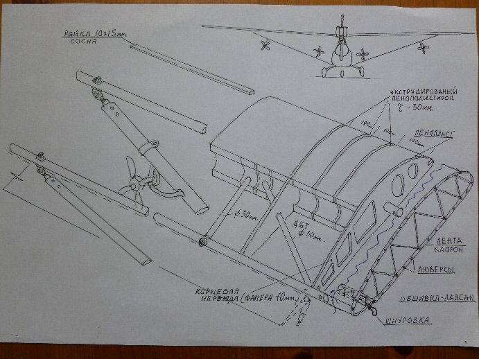

Я вижу на Вашей схеме половинки руля высоты находятся в разной плоскости. Это просто не правильно нарисовано, или ноу- хау, или я что-то просто недопонимаю? :-?
Насколько я знаю, была одноконтурная. Потом был установлен лобик. пенопластовые нервюры и двухконтурная обшивка.
На сколько видно из фотки, то обшивка на ней двойная на трубах без лобика и на расчалках.
Понять бы это она изначано была двойная или вначале таки одинарная, следующий релиз как на фотке, а затем уже то, что есть у вас сейчас.

Теперь об изменениях в конструкции которые мне пришлось сделать исходя из опыта эксплуатации.
1.Избавился от тросов  заменив их подкосами,тем самым упростив и ускорив сборку-разборку с-та,уменьшив С/Х(по моим подсчетам в 6 раз по сравнению с тросами) и использовал подкосы в качестве штанг для хим аппаратуры
2.Установил жесткий лобик крыла(профиль Р-2 ,14%),что позволило уменьшить СХ и увеличить К,что сразу почувствовал в полете.
3.Заменил на нижнем треугольнике трубы Д-16Т диам.45 на диам.50 стенка 2мм.При грубой посадке с полными химбаками (при отказе двигателя)трубы 45мм деформировалисьдо полного выхода их из строя.
4.Заменил тяги управления передним колесом с тросов на трубчатые с шаровыми наконечниками.Троса вытягиваются,появляются люфты( с передним колесом шутки плохи),а в поле не всегда есть возможность их отрегулировать,да и некогда.
5.Развернул рессору амортизатора основных колес шасси по оси труб переднего колеса(а не перпендикулярно,как было ранее)тем самым сместил сместил ось основных колес на 200мм назад.Самолет стал устойчиво рулить по неровной поверхности и перестал опрокидываться назад при рулении на подъем.
Предлагаю рисунки кое-каких переделок и несколько фото.Думаю особых пояснений здесь не требуется.Скажу лишь,что 20млавсановой ткани(2000р) и пошив крыльев в самой обычной швейной мастерской(3300р)не считая расходов на люверсы(70шт по 4р) и 20м бельевой веревки -говорят сами за себя.Все крыло склеивается обычной монтажной пеной(2фл.по 165р) и оклеивается 2-мя слоями тонкой стеклоткани на эп.смоле(9 упаковок по 240гр и по 107р каждая).

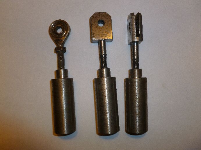

А это наконечники труб подкосов(шарнирные)

1.Избавился от тросовзаменив их подкосами,тем самым упростив и
Т.е. лонжероны те же самые? И вместо двух точек на консоли, где снимается изгиб, осталась только одна? Лонжероны дополнительно усилиливались? РАссчитывались под какую перегрузку в новом испольнении?
Изначальная хорда по лонжеронам была 1250 мм?

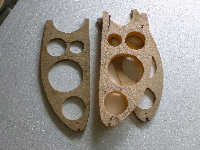

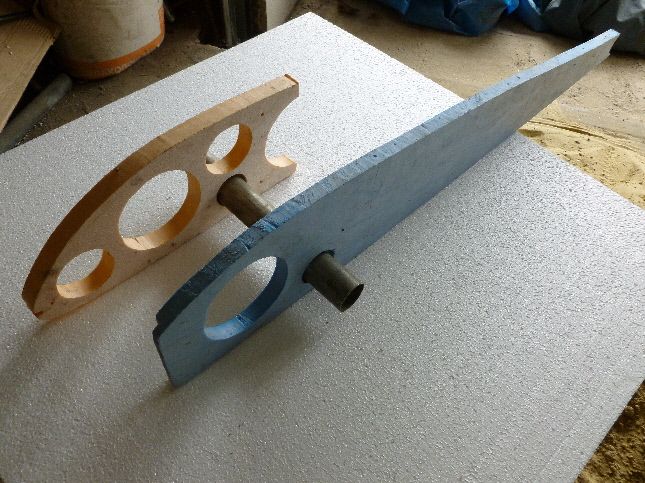

Выкладка интересная Крыло совершенно как моё только обшивка поликарбонат и внутри не рас скос а крест из троса.
Те же нервюры пеноплекс. Хотелось бы услышать какая труба на лонжероне У меня 66Х1.5 и какая нагрузка на метр при полной полётной массе. Размах у меня 8м хорда 1300мм
