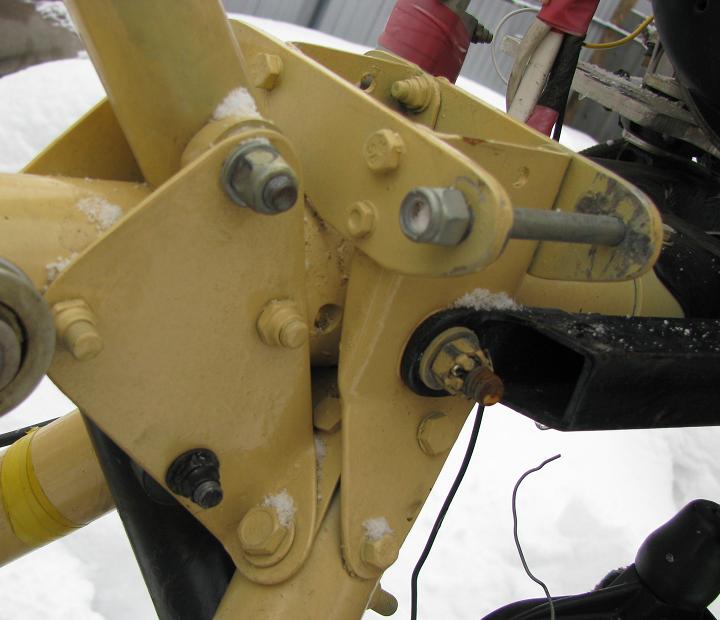

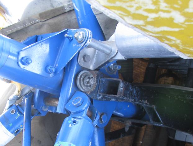

Одисей, А как и чем ты делал эти втулки?особенно меня интересует как ты вгонял их в трубу.
    89,1 КБ · Просмотры: 199
Что-то на греческо-римский мотив сделано - портик какой-то. Не проще стаканы было сделать?
Сей элемент может быть очень разным 🙂 К тому же консоль крепится на двух узлах.  ;D

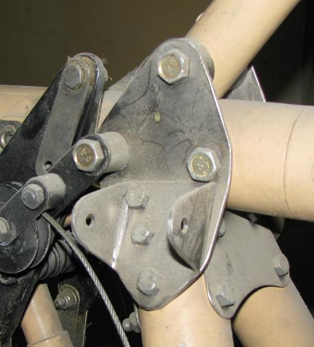

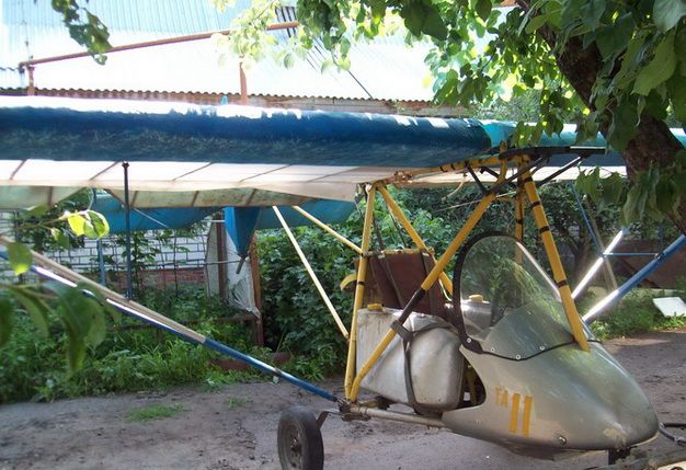

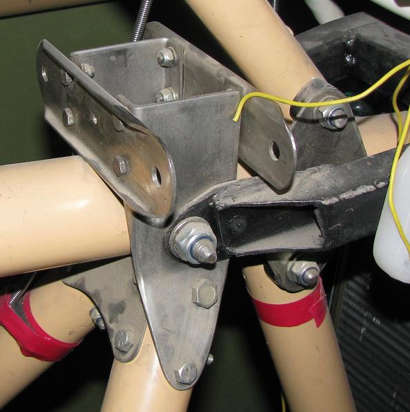

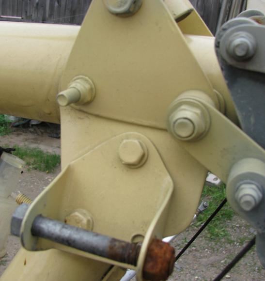

Это вариации передних
    41,7 КБ · Просмотры: 274
    46,9 КБ · Просмотры: 287
    49,5 КБ · Просмотры: 290

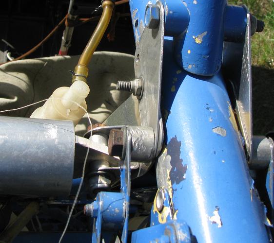

Это задних.
Наверняка я меня еще далеко не все разнообразие зафиксировано  😀
Еще Игорь свои выкладывал на этой ветке. Если внимательно почитать ее.

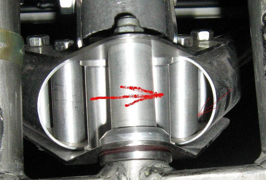

    45,2 КБ · Просмотры: 297
    30,4 КБ · Просмотры: 271
    30,8 КБ · Просмотры: 266
На первый взгляд - городьба дичайшая, кажется, что полно лишнего :-/...
А потом внимательно посмотришь и понимаешь, что проще сделать очень сложно, в конструкции практически ничего лишнего нет :🙂...

Ну да, может лучше сварить из тонкостенной стальной трубы, переднюю часть фюзеляжа?
Приобрели товарищу Пилигрим, и такая же мысль в голову пришла 🙂 Вроде и проще должно получится и по весу не очень нагоним. Но это уже другой самолёт получается...а нам Пилигрим нужен 😉 🙂
Учитывая разницу в прочность стали/алюминия и минус ненужные болты с кронштейнами и вставками, не должны нагнать, загляните к ним http://www.mc.ru/ у них есть тонкостенная труба Ст20
Сдается мне, что можно целиком заменить ферму на сварную из Ст20, получится даже легче.
Но это будет совсем другой самолет, а на сколько я помню, дядя Вова хочет его копировать без изменений.

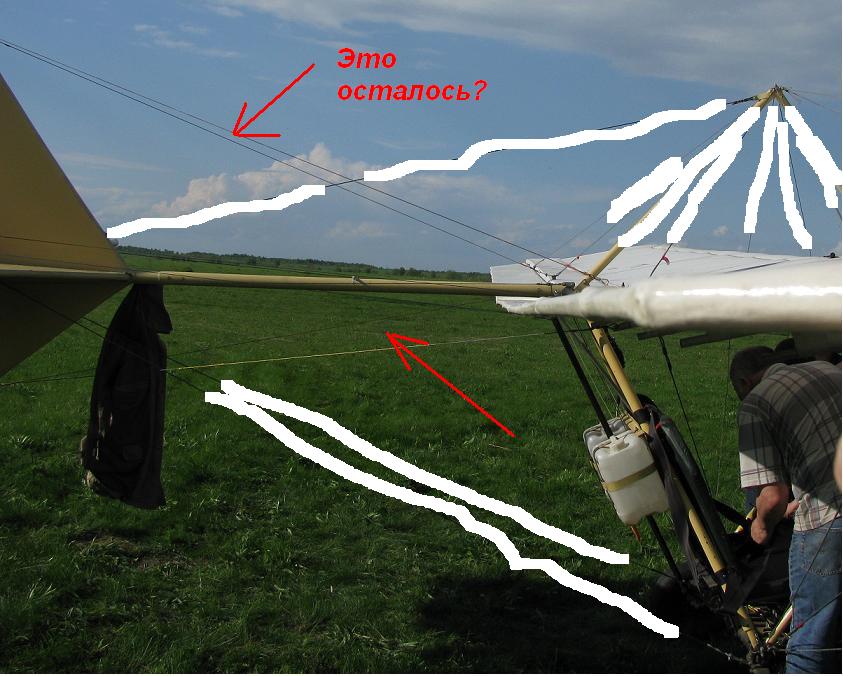

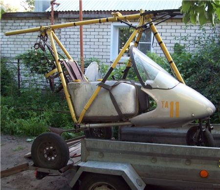

Ух ты. Такого варианта пока не видел. Просматривается знакомая основа 🙂, но обтекатель другой, стойки передниие вверху гнутые без узлов, рессора как то странно повернута на 90 градусов, обшивка двойная и флапперон разрезан, судя по всему. Наверно что бы на трос не ложился.
Кто автор переделки? Пересчитывали или  переделывали крыло, под какую нагрузку оно сейчас? Откуда он к вам пришел?  Поднимали уже аппарата? Есть фотки с задней полусферы?
Совсем от расчалок уйти не удалось судя по всему, но мачту причесали  😀

Замена расчалок на подкосы тема интересная и уже созревшая
У нас Пилигрим  уже был под подкосы переделан..решение правильное 😉
Ааааа, японский городовооой. Обошли демоны :'( ;D
Расскажите уж побольше про подкосный вариант
Да расскажем 😉 к весне ;D Сейчас аппарат разобран...Инспекция узлов, некоторые будем менять. Обшивка под замену, спасибо транспортной кампании 😡 Будет переделан из химика в 2-х местный. Начнём сборку, тогда и фотками порадуем 😉
Вот как раз такую задачу и поставили "На волю с чистой аэродинамикой" ;D
Посмотрим что получится..
Да, забыл.....рессоры были развёрнуты под ширину прицепа.
