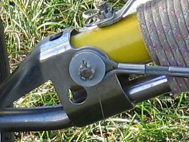

Вместо коуша использовать самодельные дюралевые ролики шириной 5 мм с канавкой радиусом 2 мм (под трос). Диаметр канавки ролика-чтоб трос нормально обогнул, без лишних деформаций, и поместился в вилку. Такое решение использовалось на заводских дельтапланах.
Что то вроде этого.

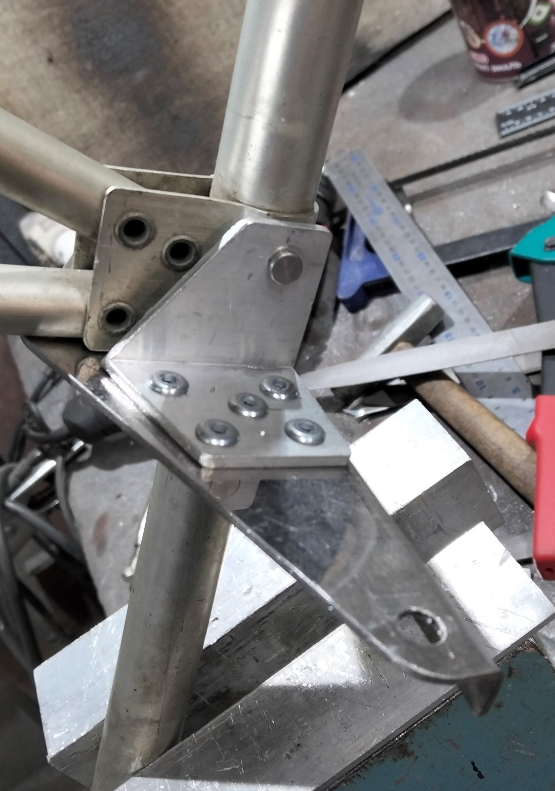

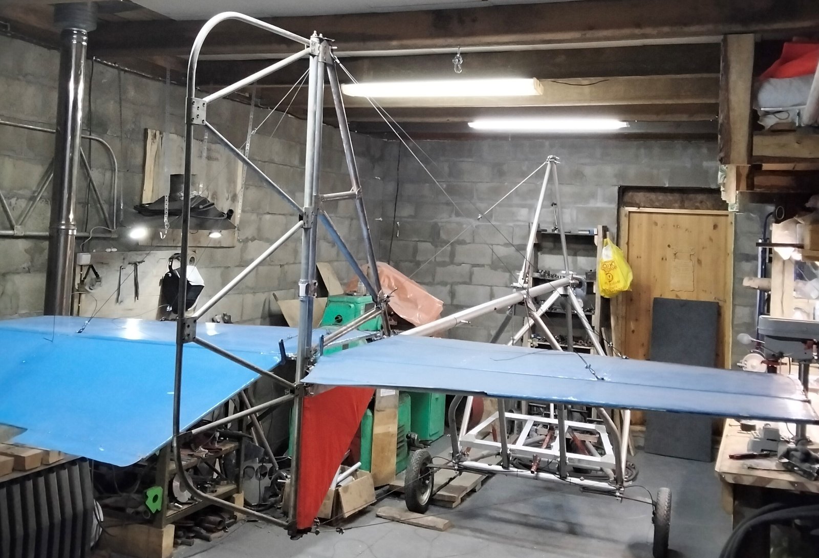

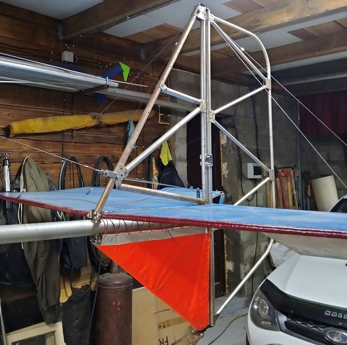

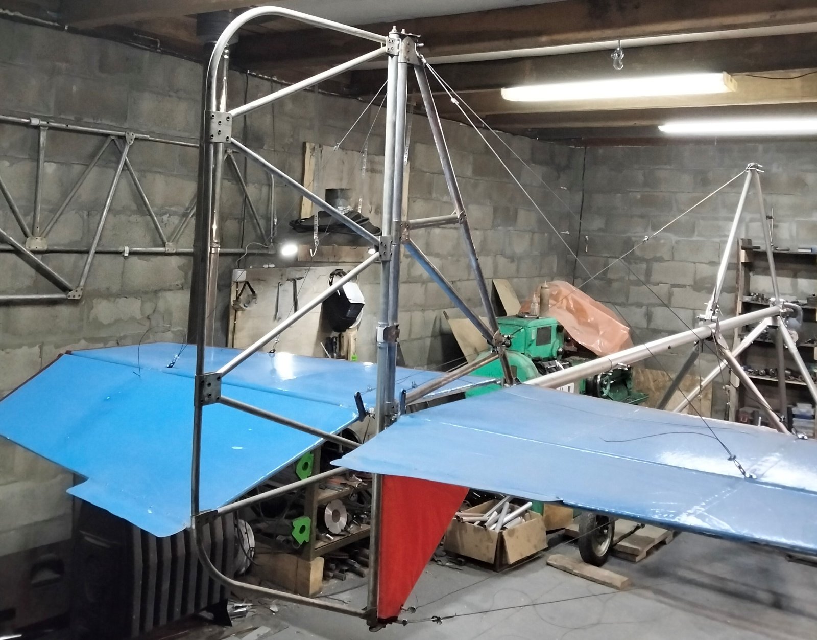

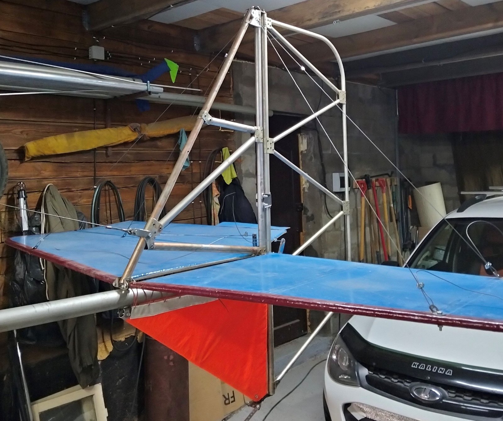

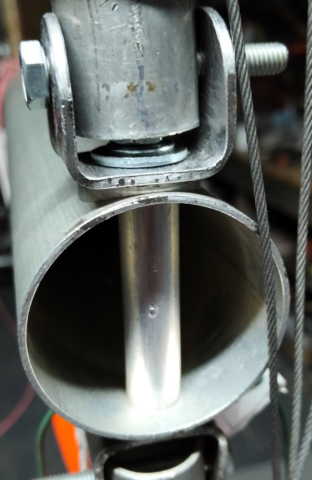

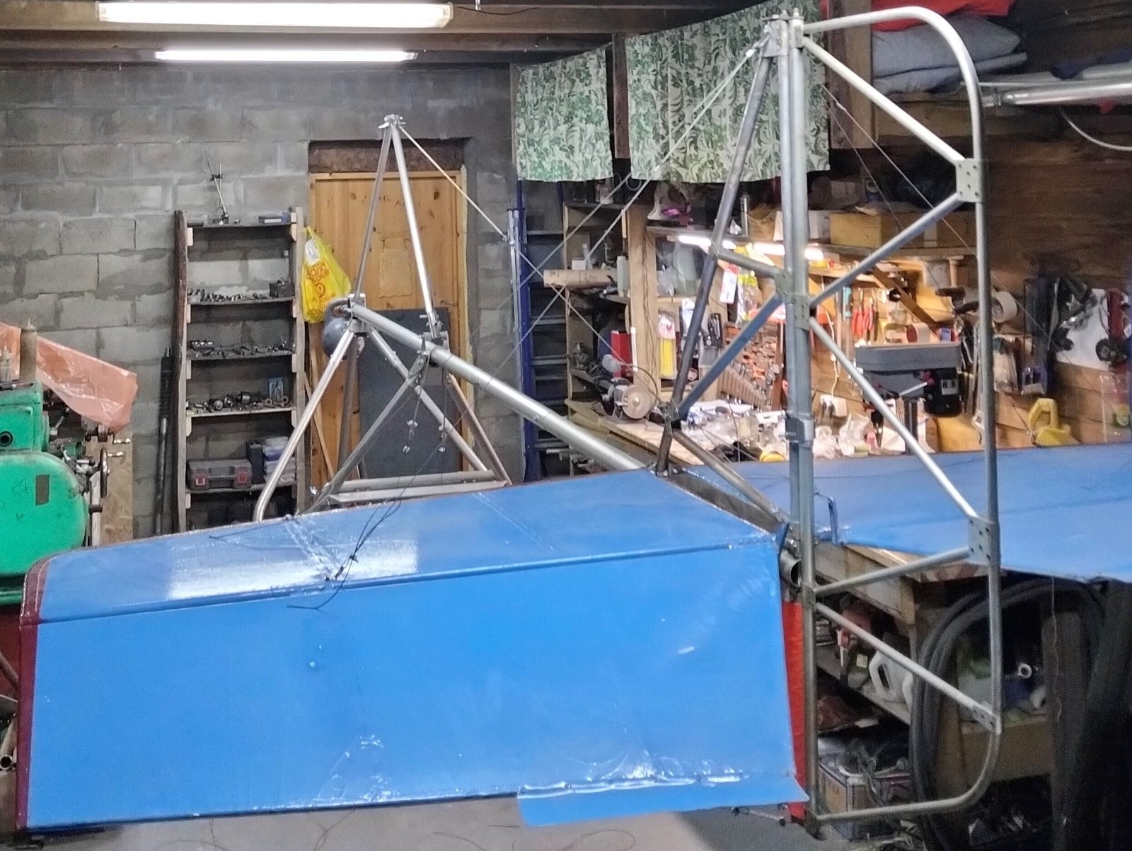

Доброго времени всем! Подсобрал хвостовое оперение на выходных. Впечатляет и вдохновляет ))) Обнаружились некоторые косяки. Будем переделывать. Натяжкой тросов загнуло задний кронштейн крепления верхней части ВО. Сразу не заметил и из-за этого плохо входили половины ГО в свои кронштейны. Сначала не понял почему так. Потом, в процессе перекура и любования работой, увидел это дело. Надо потолще и подлиннее сделать)) ГО установил примерно -2 грд. Разница между передней точкой крепления и задней - 10 мм. Длину хвостовой балки пока оставил 2600 мм. Пришлось на перед две гири по 16 кг поставить, иначе на хвост начал падать))

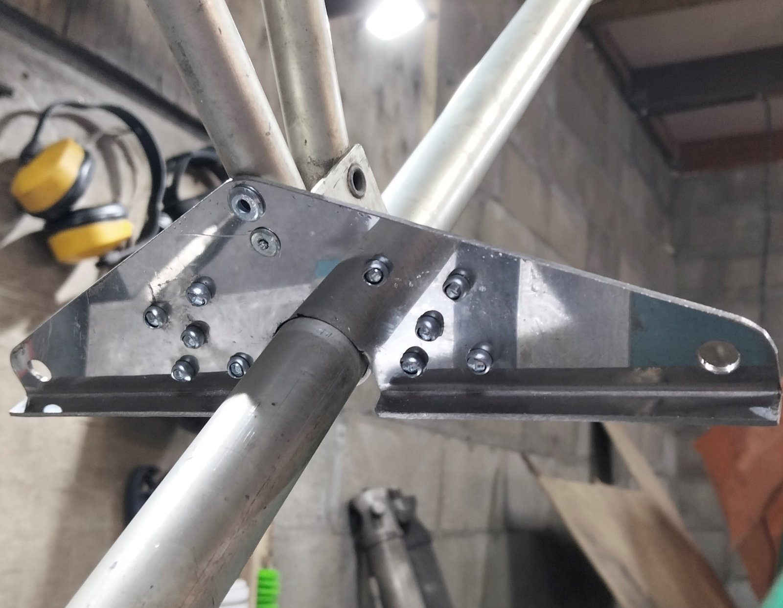

Хочу этот кронштейн из полуторамиллиметровой пластины сделать. Сейчас из однерки. И удлинить его до нижней заклепки на киле. Через неё болтиком М5 закрепить. Ну и под болт шайбу еще подложить. И нижний кронштейн тоже усилить надо.
Позволю себе заметить, что не лишне применять радиусные втулки. Точаются элементарно, а прочность узла увеличивают сильно. Оно того стоит.
Вчера, когда все это перебирал, пришла в голову точно такая-же мысль)) Которую я и воплотил в металле. 👍 Изготовил точно такой-же кронштейн из 1,5 мм. И нижний заодно. Лишним не будет. Натянул троса - все отлично держится.

Обманул с разницей по высоте между точек креплений, в сумме 20 мм. Смещение отверстий в кронштейнах по 10 мм.
Вот так переделал крепление киля.

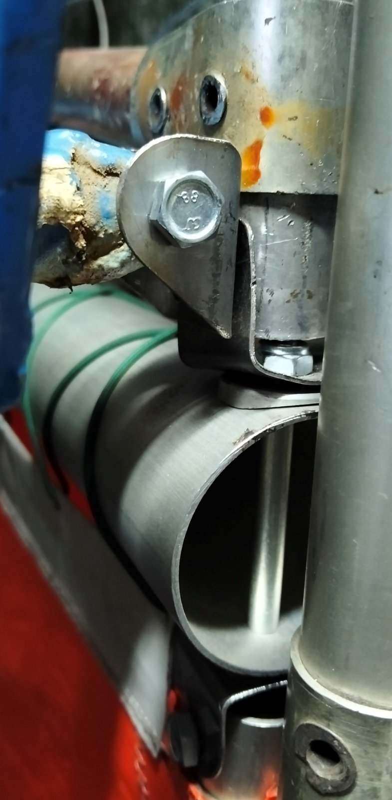

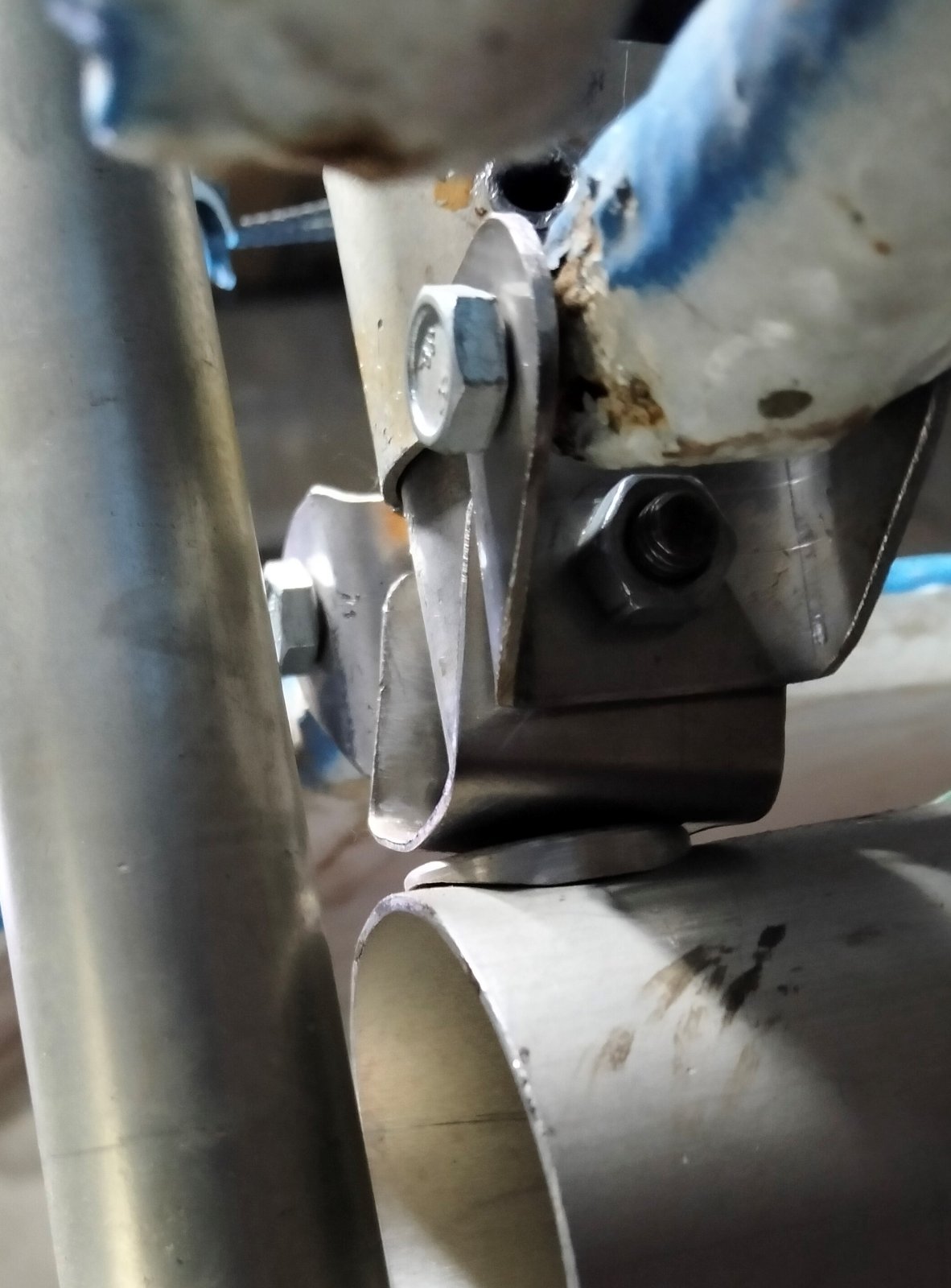

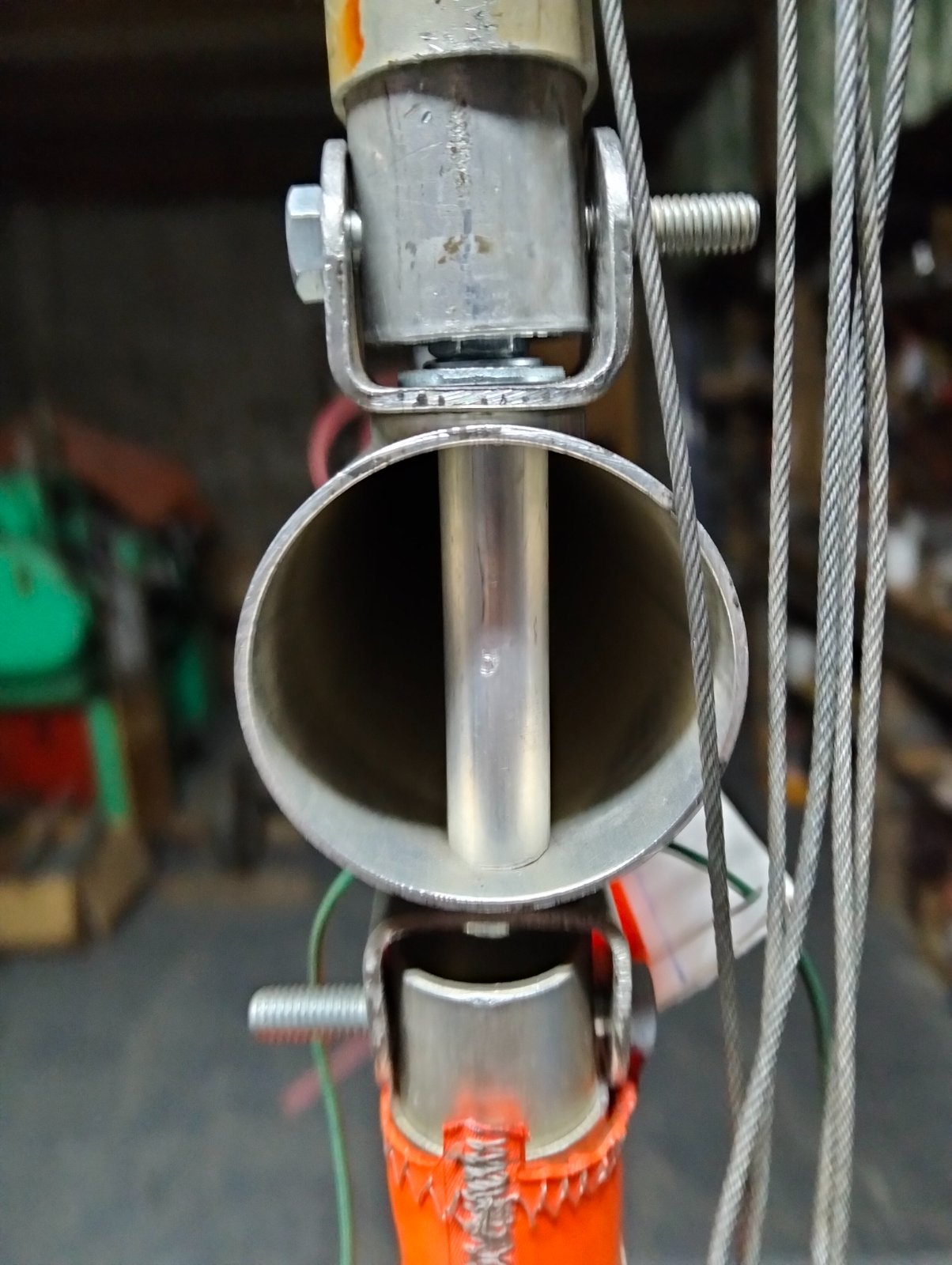

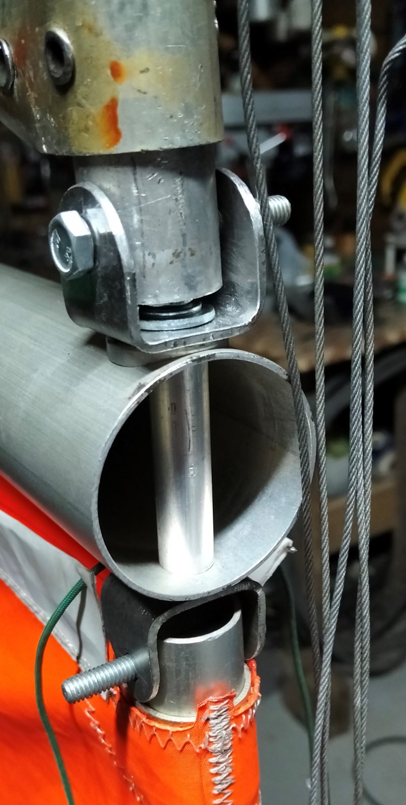

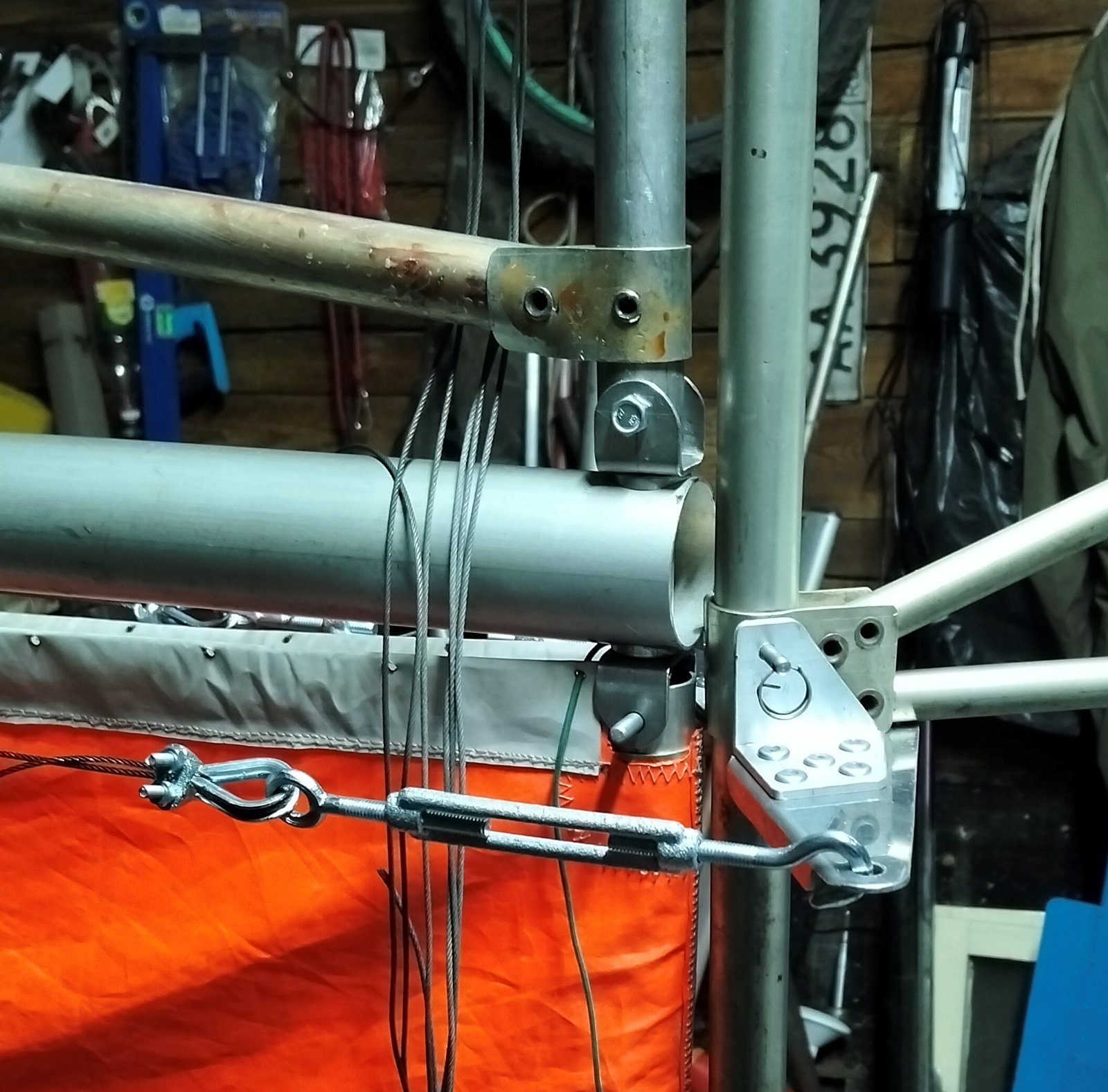

На днях изваял кабан на РН. Подсобрал. Заклепки стальные, 5 мм. Использовал тандеры из магаза, 6мм. Думаю пойдет так или нет? Вроде не плохо выглядит...
У вас как будут устроены петли? Сейчас отверстия крепления тросов управления на одной оси с трубой, а должны быть на одной оси с петлей подвеса руля, т.е ось вращения и точки крепления тросов долдны бытт на одной оси. Троса будут провисать при повороте руля
Талрепы можно вообще не использовать, я делал пластинку с нпсверленными отверстиями и со сторонв педалей крепил на необходимую длину
Педали то поди не в виде качалки а отдельные развязанные посты и поэтому на эти углы все равно
в посте 4862 при соединении троса с мачты попраны все принципы авиастроения)))в частности"передача сил по кратчайшему расстоянию". Эту вилку с тросом надо хотя бы к трубе-нервюре киля прикрепить
Педали в виде качалки связаны через переднюю вилку. МИГ, вы очень занудный, спорите на каждый пост.
Я сам делал точно также на своем первом пилигримме, и также пришлось переделывать качалку.
Нет, не все равно, т.к. к ним подходят также троса от ролика, который берет на себя нагрузку, если захочется на обе педали сразу сильно надавить, а также обеспечивает равные хода педалей.
Конечно если завязали в один круг через шасси, то некое провисание будет. Вообще множество самолётов имеет такое провисание одной ветки при работе рулями, так как нет секторных качалок или не соблюдено правило 90 град. Та же небесная блоха, там нет соблюдения этих правил в проводке РН. На Пайпер Кэбе нет. Тросы перекрещиваются в работе, пружинят, провисают, натягиваются и тд. А если в потоке, то ещё и раскачиваются, вибрируют. А если бы педали были отдельны, то вообще все равно было бы
