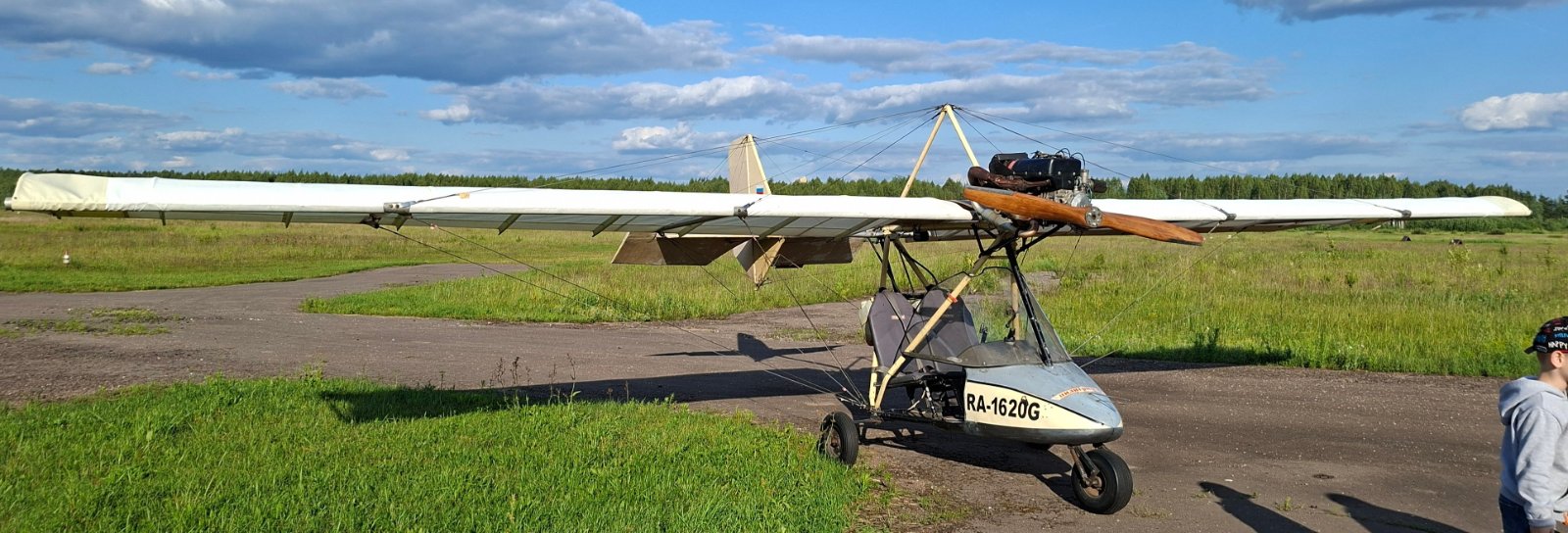

Ну вот и с РН разобрался. Получилось не идеально, но работать будет. Я так думаю! ))
Работать будет, у меня примерно также. Ещё как работает! А материал - дакрон (у меня, и здесь похоже такой же).
Никто не знает, как устроены втулки на верхних тросах, которые натягивают троса и позволяют обойтись без тандеров?

Как вариант вверху пластины с регулировочными отверстиями, а внизу троса с тандерами у фюзеляжа. Лучше если троса имеют предварительную вытяжку 50% от разрушающей. Я бы так сделал.
Два ответа и оба совершенно не по вопросу) На самолёте в картинке вверху, нет ни тандеров ни пластинок. Там какие то втулки на верхних тросах, возможно обычные «яблоки» опрессованные по месту. А может и нет . Вот интересно их устройство
Ради Вас потратил 30мин.моего времени нашел ваши втулки на этой теме у Алтухова Алексея ,обратитесь к нему,я думаю он не откажет в консультации.А верхний мой ответ не вам.
Сообщение Про «скользячие втулки» как выразился Алтухов, я читал ещё пару дней назад. Там нет ответа. Спасибо
Не вочто))А в личку к нему обратиться,не вариант?Он , думаю не откажет в ответах на ваши вопросы.
Просто втулки, видел такие на икарус С22 на хвосте. Не вспомню был ли овал или цилиндр, может у кого икарус есть поблизости подробней рассмотреть
Не думаю, что данные втулки работают так же, но вот что написано в руководстве по строительству техасского парасоля:
Это не то, на фантомах верхние пары тросов слеланы со слабиной и просто после сборки эти втулочки двигаются вдоль тросов их натягивая. Но фиксации там нет, они сами за счет подгонки назад не уходят. И при всем этом фантом крутит полноценный пилотаж

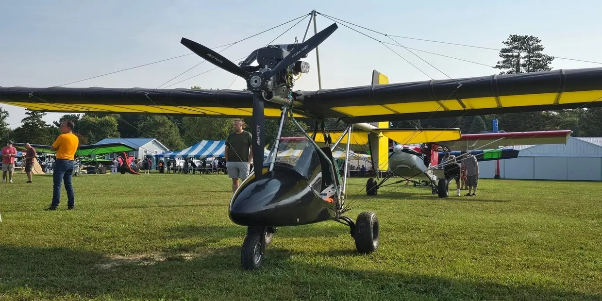

Побывал недавно в Твери в гостях, немного подлатали Пилигрим и завели после длительной стоянки, Сергей Анатольевич с Игорем сделали несколько подлетов , требуюся по мелочи настройки и будет летать👌
    216,2 КБ · Просмотры: 158
Что то Анатолич ветку форума не посещает...хотел у него спросить,что лучше тянет 3х лопастной или двух лопастной?
Сергей Анатольевич не восстановил аккаунт на форуме. Тот двухлопастный винт который сейчас стоит, легковая для имеющейся СУ.
