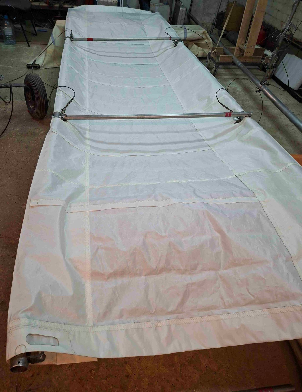

По весу крыльев так ни кто и не подскажет?

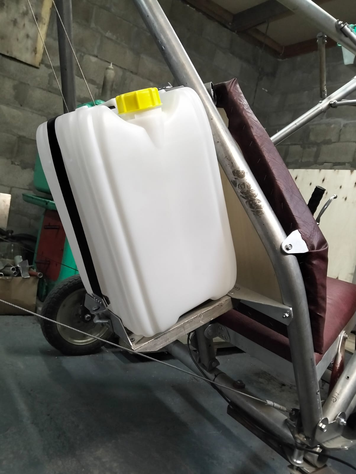

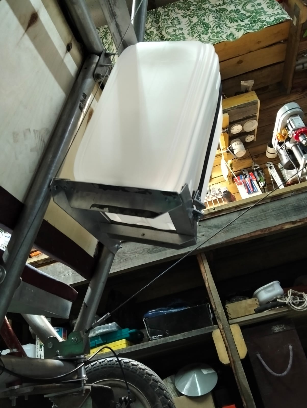

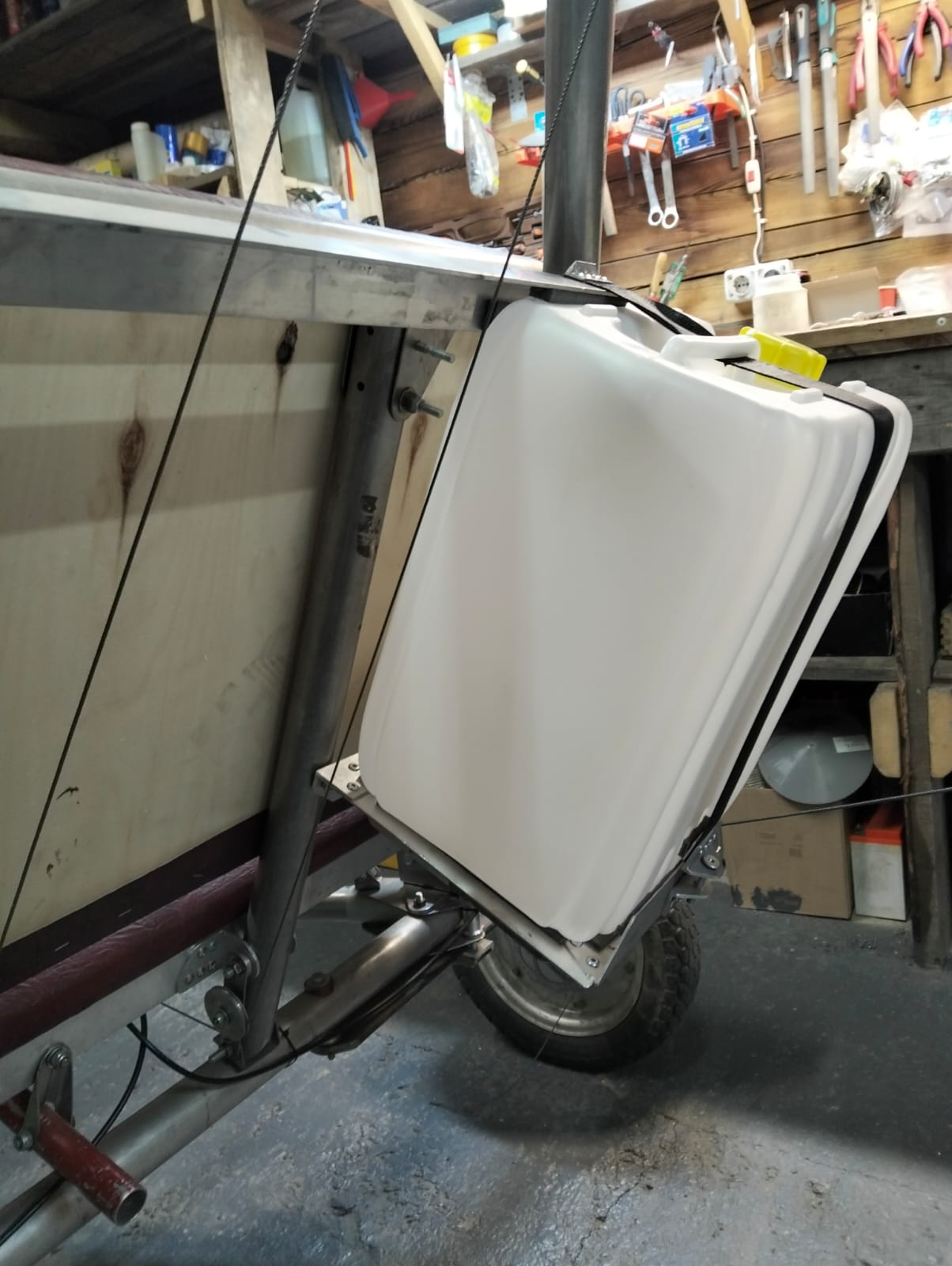

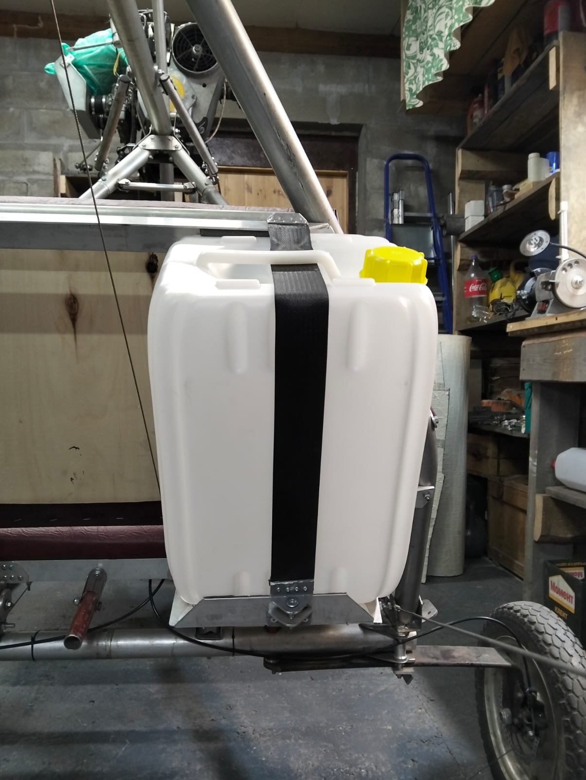

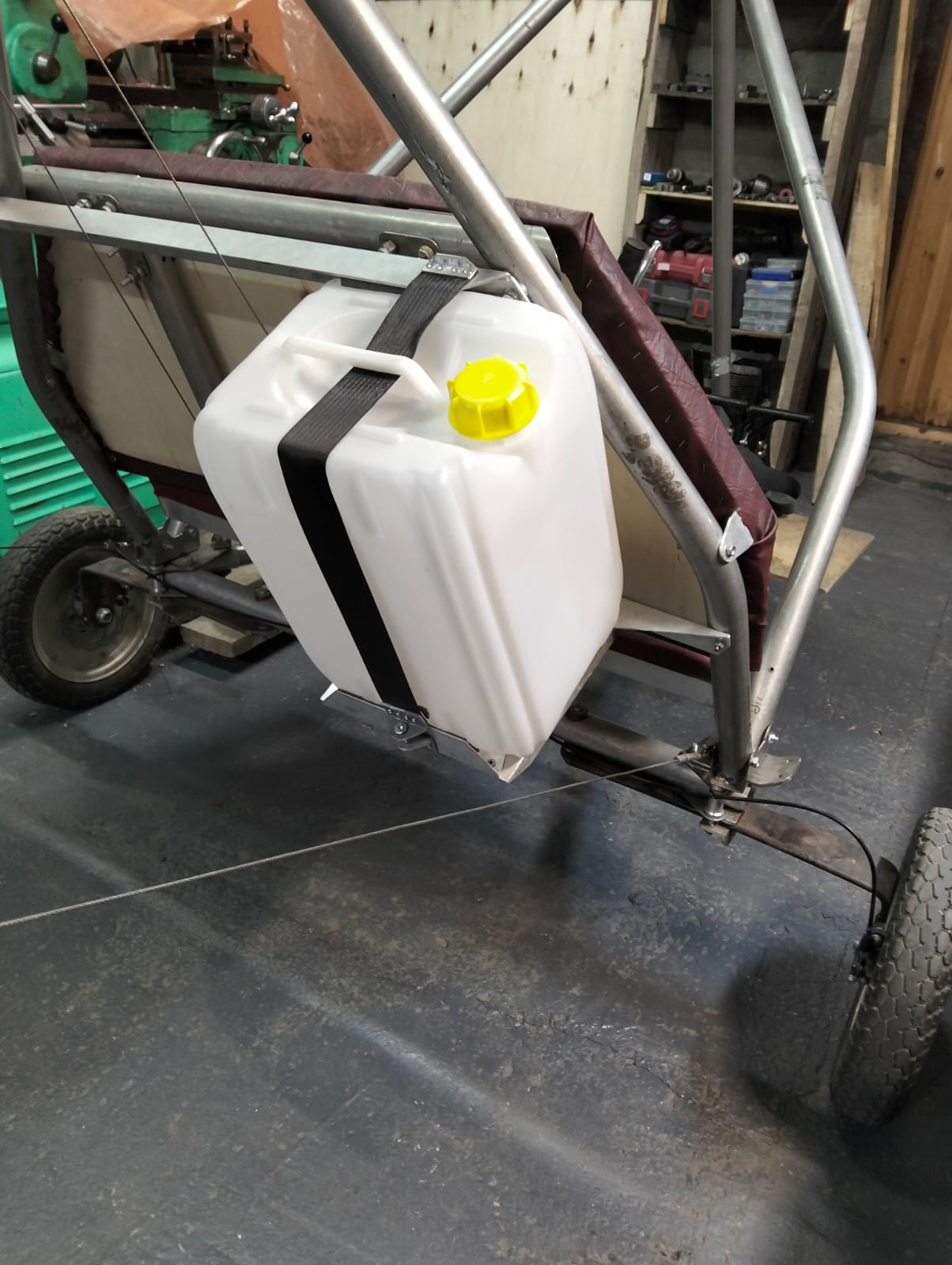

Сегодня закончил крепить бензобак. Долго с ним возился... Сначала хотел канистру 25 литров установить. Но никак не компоновалась, троса мешали. Пришлось 20-ку еще купить. Думаю литров 16-17 должно войти под горло. На первых порах достаточно. В дальнейшем еще одну такую же поставлю.

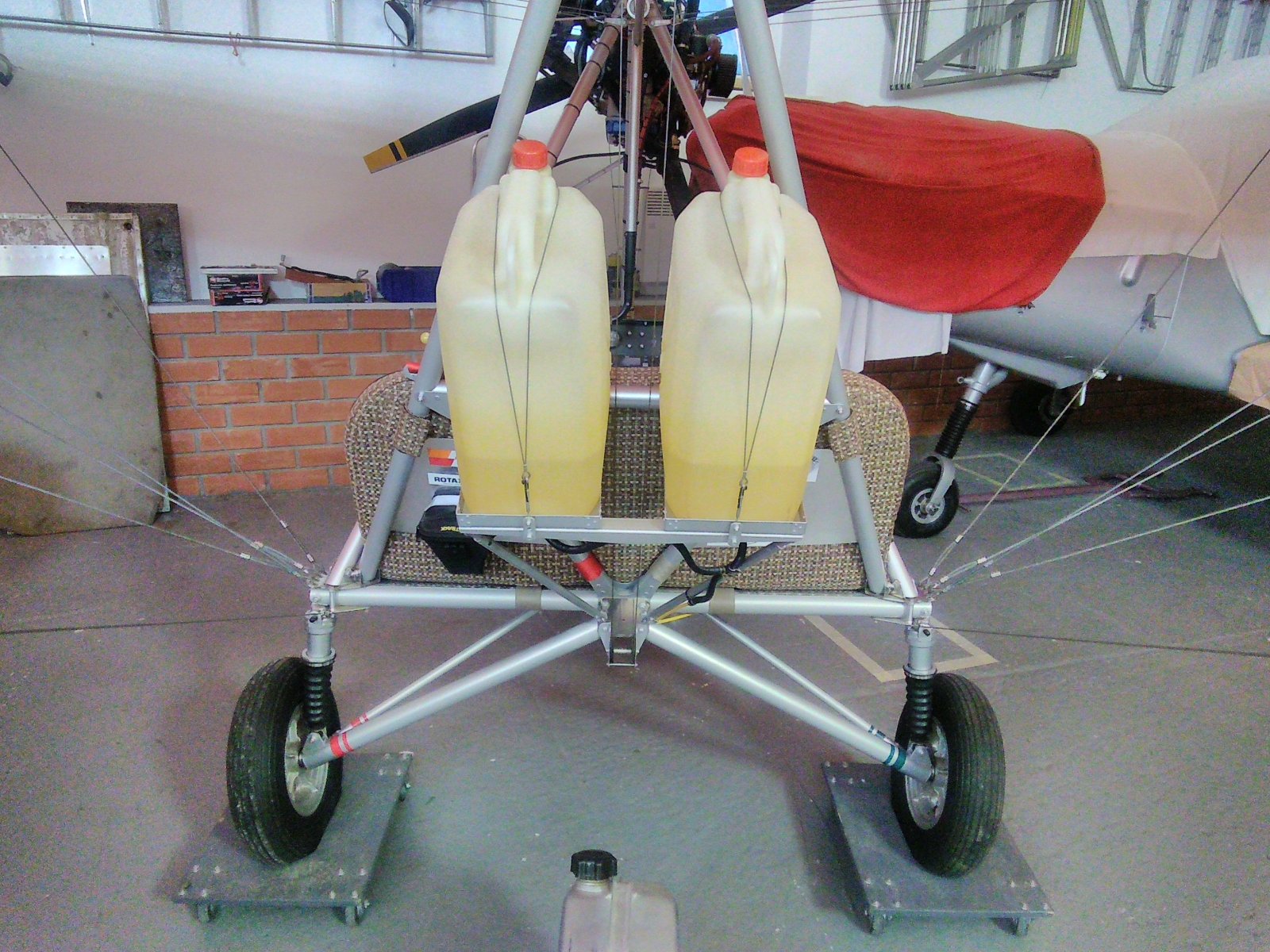

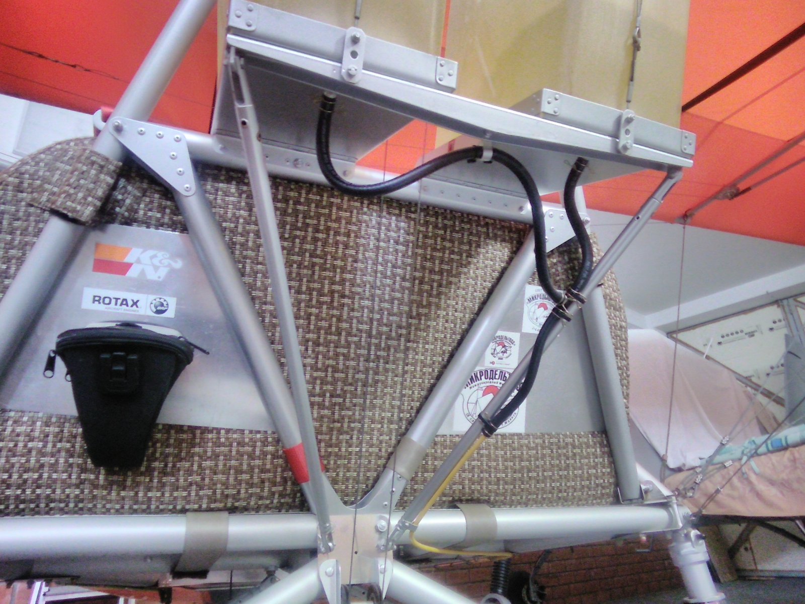

При таком способе крепления канистры, думаю, что у площадки под канистру, необходимо бортики делать по всем четырем сторонам, иначе с большой вероятностью канистра сместиться и создаст неприятную ситуацию.
И возможно лучшим решением было бы поставить канистру горлышком вперёд ...

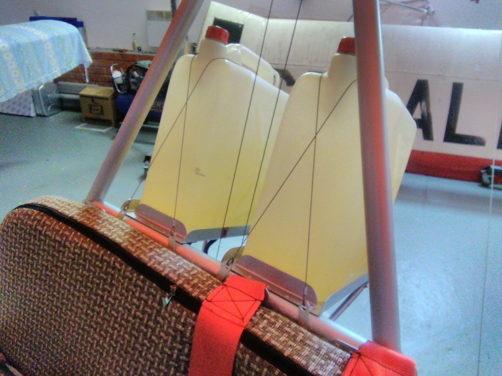

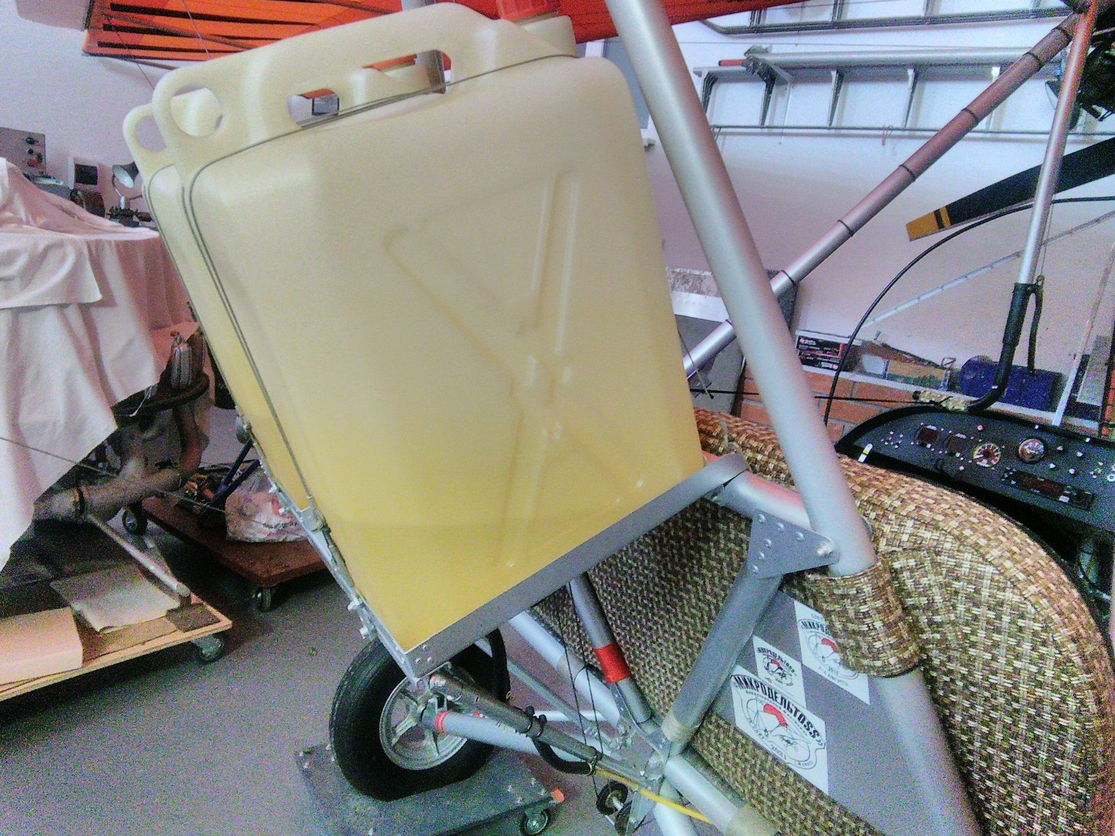

Для примера. Крепление канистр на Odyssey. Канистры по 20л. Полная заправка под горлышко 43 литра. Самолёт выполняет пилотаж (переворот через крыло, разворот на горке, штопор, петля Нестерова ...). По бакам замечаний нет.
Про уголки по бокам я тоже подумал, но вроде плотно притянута. Решил пока не делать. Вы правы, наверное все же добавлю.
Горлышком вперед не получается, она (горловина) упирается в уголок.
Ещё уточнение. Дренаж канистр на Odyssey производиться через горлышки, а именно - в крышках удалены уплотняющие прокладки, а на горлышках канистр сделаны по одному маленькому V-образному надрезу глубиной в 3 мм. В обычном полёте случаев разлива топлива не было, на пилотаже да, иногда ( при нулевых перегрузках) попахивает бензином, но не критично ... всё улетает назад.

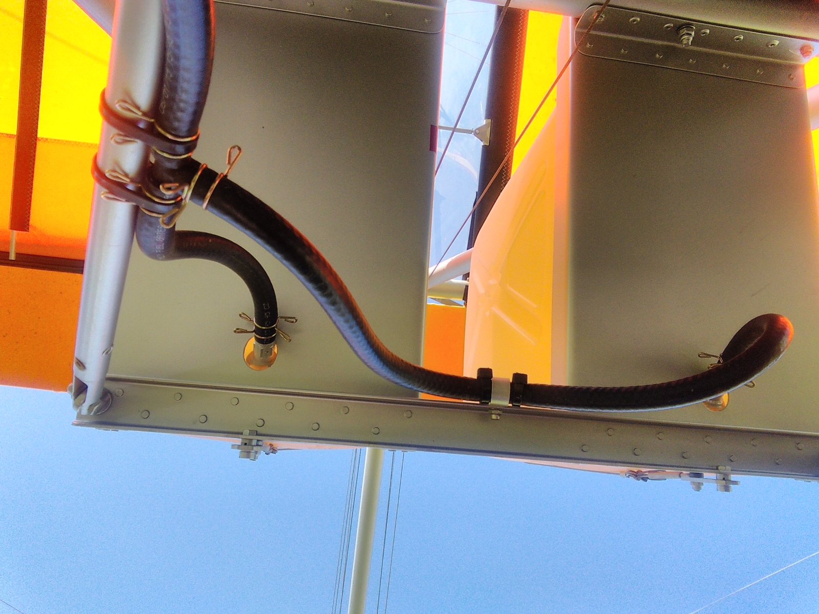

Забор топлива из канистр как выполнен?
В канистре просверлено отверстие на 1 мм меньше чем диаметр резьбы штуцера типа "папа", далее "папа" вкручен в канистру при помощи ключа с удлинителем, на выступающую из канистры резьбу "папы" нанесен герметик и накручен штуцер типа "мама".
По весу крыла подскажу на следующей неделе, я как раз занимаюсь новой обшивкой. Сильно зависит от размеров, диаметра труб и какой по плотности дакрон- лавсан!
