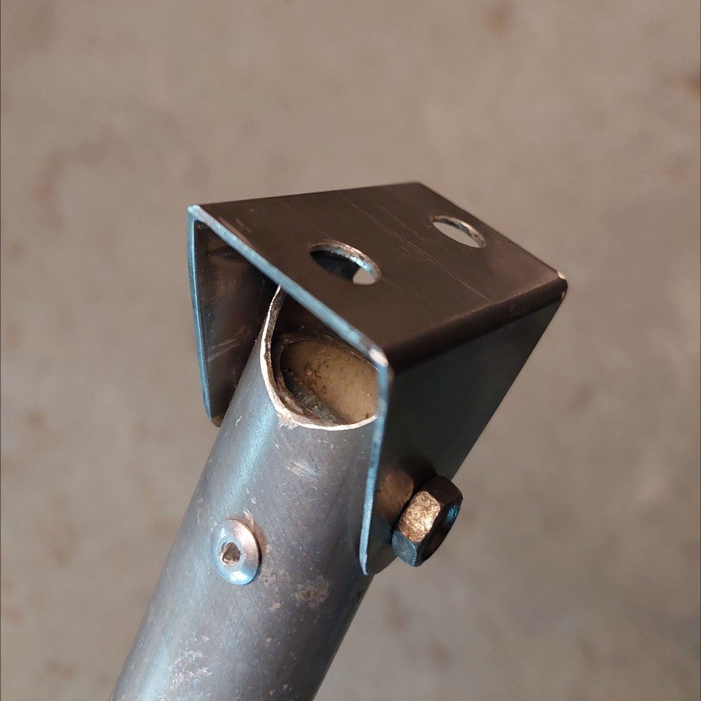

Не получается непосредственно. Все равно нужен шарнир, в одной плоскости. Т. е. нужна какая-то деталь. Чем плохи уголки? Кроме эстетики. Мне самому не нравится. Наконечник с ШСом у меня есть, но я думаю он не совсем подойдет.
Почему?

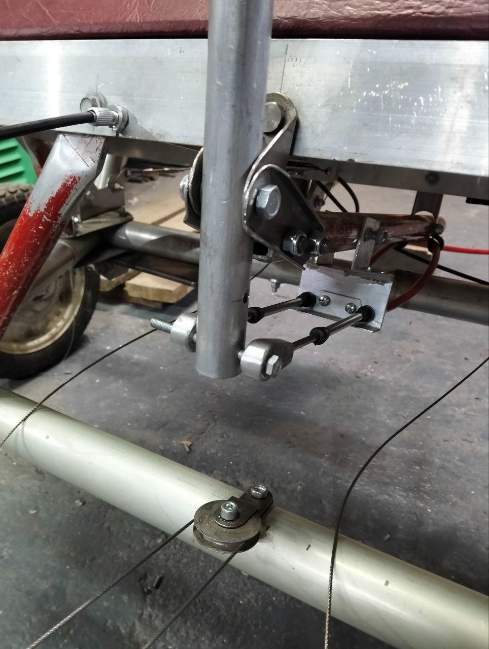

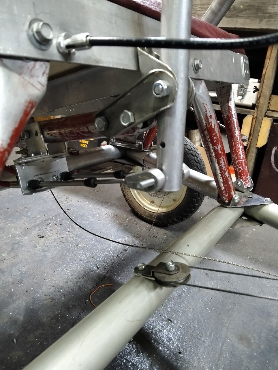

Изготовил наконечники, закрепил напрямую. Еще профильные шайбы просятся. Не очень красиво, возможно переделаю.

Оч.хорошо.Простите,а нет возможности уменьшить расстосяние между тросами?Будет лучше при работе ручки по крену,нет?
Между тросами уменьшить расстояние не проблема. Более того, придется его уменьшать. Кронштейн для боуденов, на валу РУС, надо будет переделать, чтобы троса как можно прямее шли к РУС. Сейчас расстояние между тросами на кронштейне больше, чем на наконечниках на РУС. На работу по крену не повлияет, т. к. с элеронами троса ни как не связаны. Это троса РВ.
Да поставьте же две шарнирных головки вместо этих наконечников! Накрутить шарнирную головку на трос на фиксаторе резьбы и контргайкой. А сейчас в вашем соединении болт будет вращаться в ручке и разбивать отверстие. А с шарнирными головками хоть сможете этот болт затянуть.
Да нету их у меня. С резьбой М5 не нашел. Болт пусть вращается. Втулку туда поставлю. Этот вариант скорее всего не окончательный. Может в дальнейшем переделаю наконечники под подшипники.

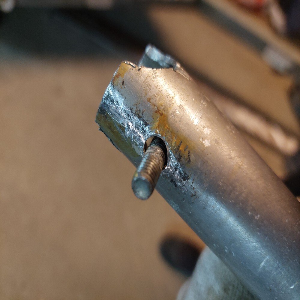

30×2 много, тяжёлые , на всех русских и не русских ультралайтах 30×1.5, на моем стоят 28×1.5 на поперечных трубах со временем разбиваются отверстия , я забужевал с каждой стороны см на 5 и на заклепки с двух сторон посадил.
Спасибо за совет! Проблему отверстий буду сразу решать. Скорее всего таким-же способом. Хотя трубками расклепать было-бы тоже не плохо.
