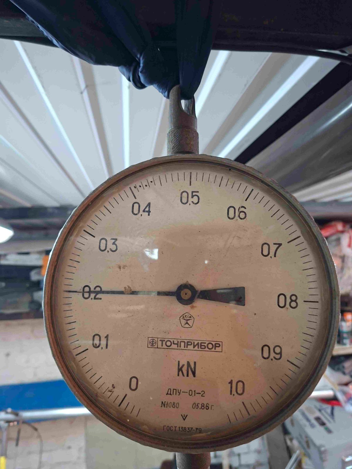

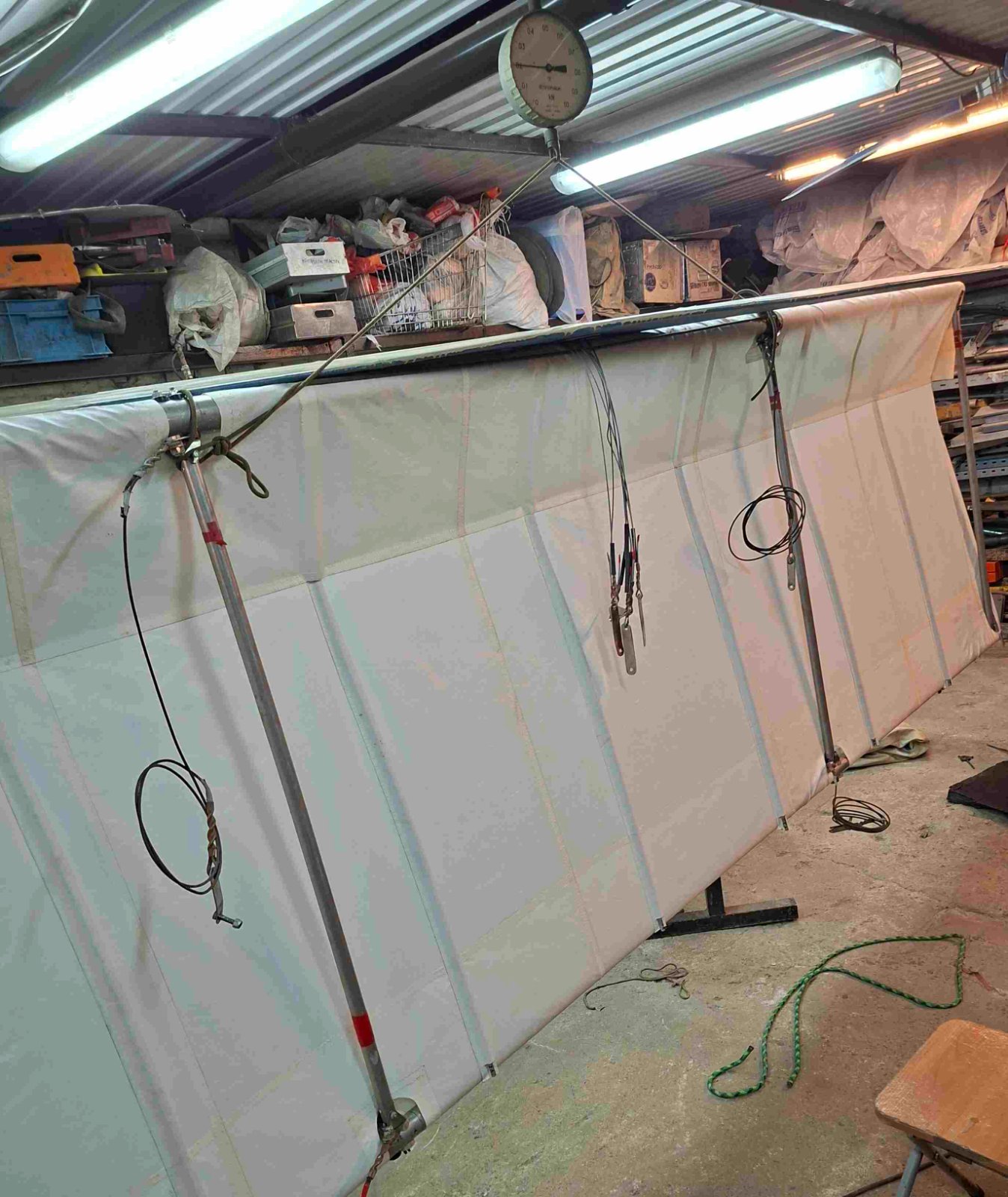

По моему крылу: размеры каркаса без элерона 4950 ×1350
Передний лонжерон 58×1.5 цельная труба с бужами
Задний 45×1.5
Перемычки 28×1.5
Латы центральные 10×1,5 корневые и концевые 18×1.5
Троса низ 4.2 верхние 3.2
Вес 20кг одно крыло.
Старая обшивка 330я вес- 4 кг одно крыло ,новая обшивка 280я- 2.6 кг одно крыло.

По пошиву много нюансов, зависит от ширины полотнища, у меня был лавсан шириной 914 мл ушло примерно 27кв м , но лучше покупать 30 кв м. Так как лат карманы не учитываются, а их 14 шт...

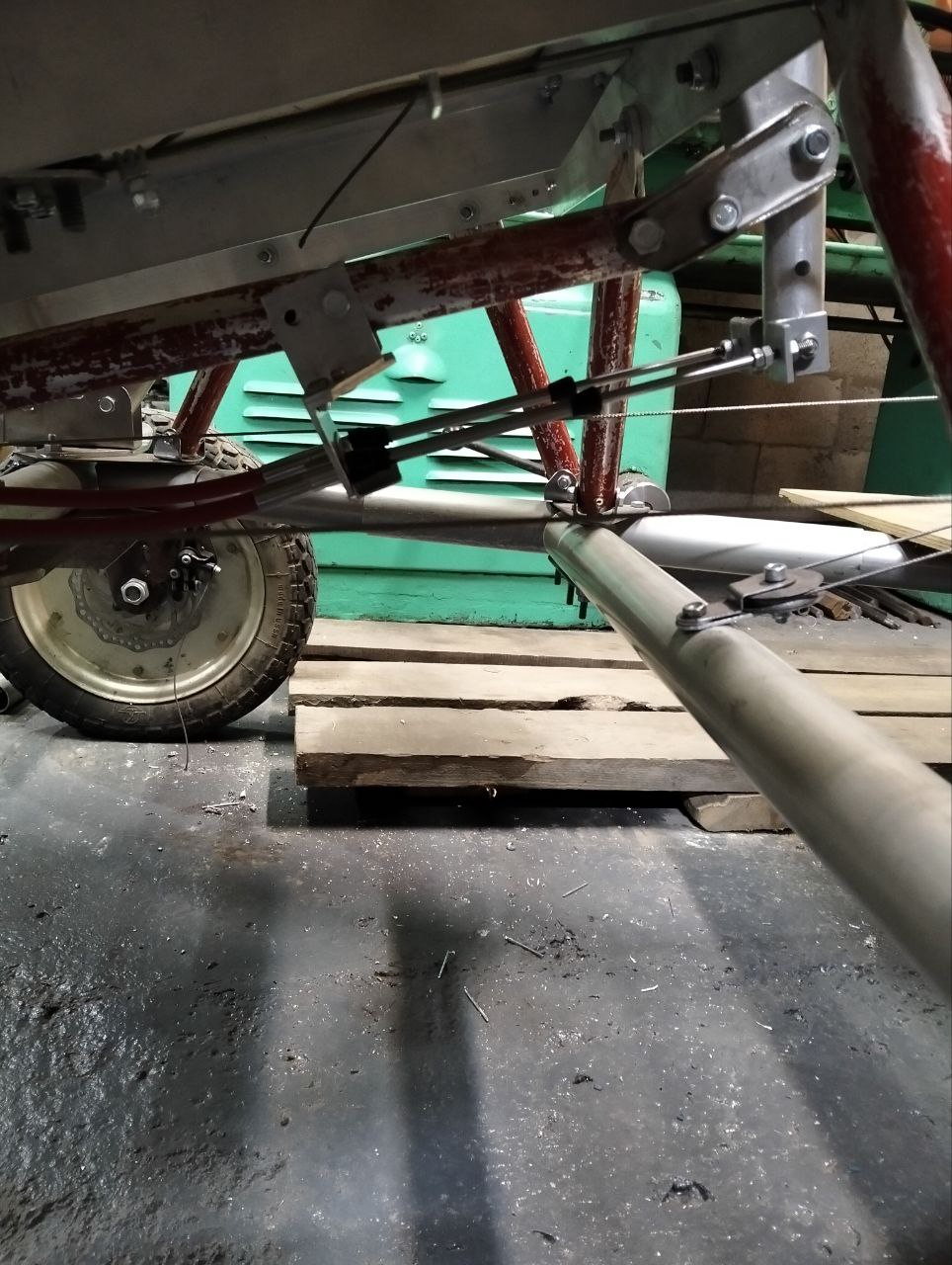

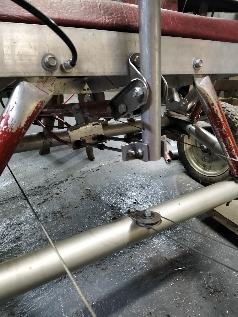

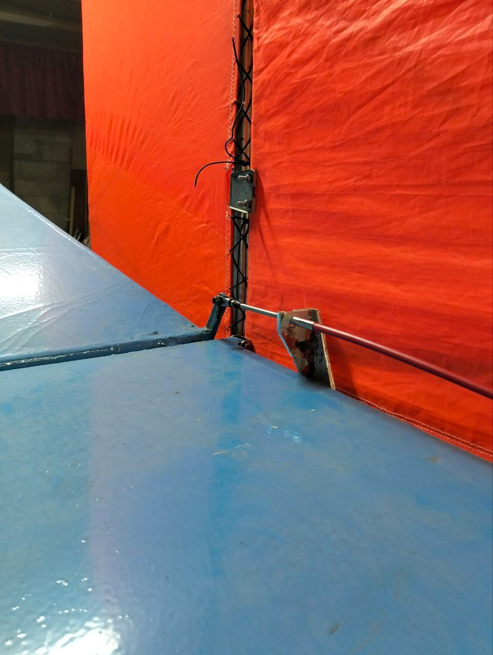

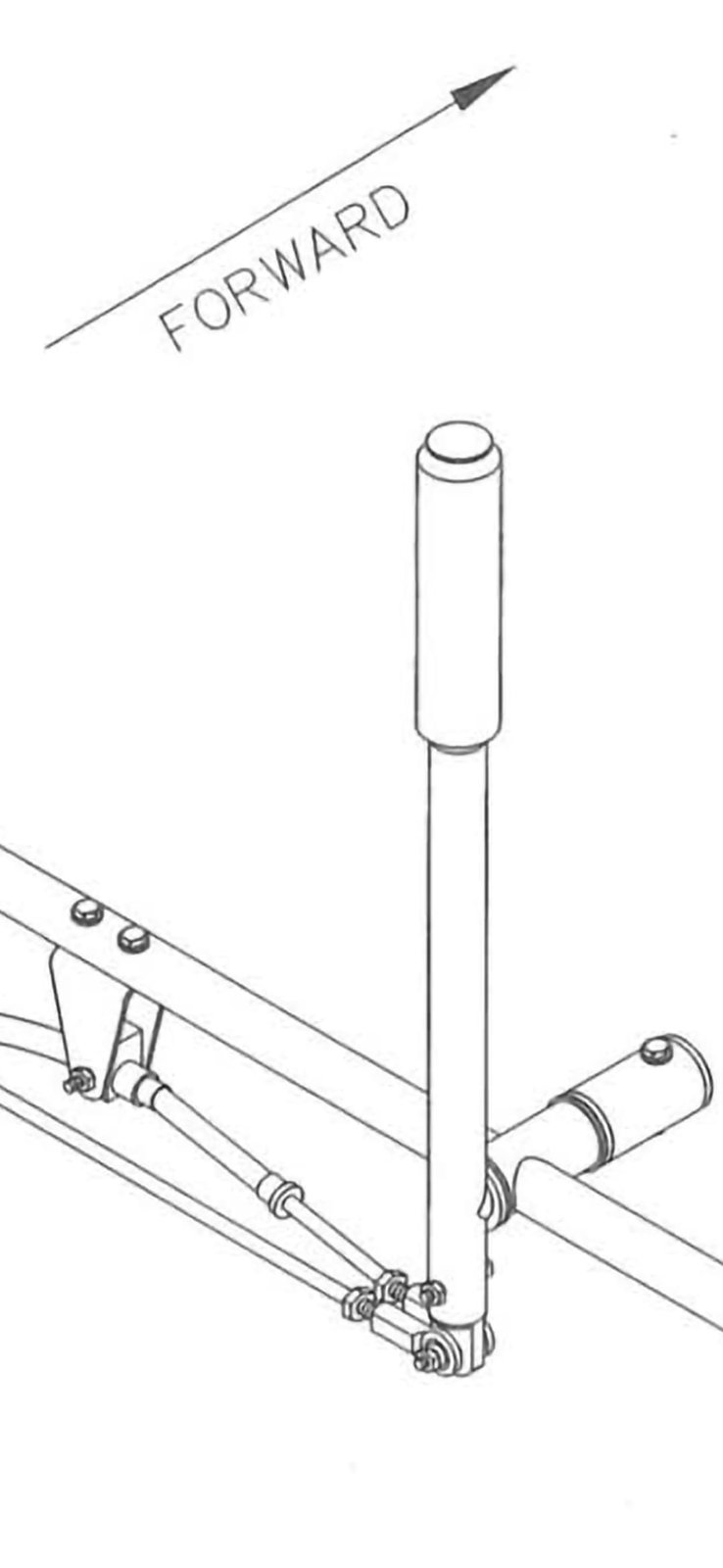

Всем здравствуйте! Смонтировал управление РВ. Получилось примерно +-25 гр. Вверх - вниз. При ходе ручки около 150 мм в каждую сторону.

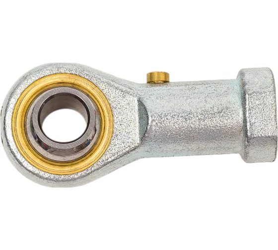

Спасибо за советы. Как-то я такие искал, но попадались большие размеры. А так - вариант конечно. Буду думать в этом направлении.
.....повыкидывай эти уголки внизу ручки, и подключи боудены к РУС непосредсвенно.
Не получается непосредственно. Все равно нужен шарнир, в одной плоскости. Т. е. нужна какая-то деталь. Чем плохи уголки? Кроме эстетики. Мне самому не нравится. Наконечник с ШСом у меня есть, но я думаю он не совсем подойдет.
уголки имеют свойсва разгибаться......а усилия тут ,расчетно будут : 60х длину ручки от оси до руки разделить на длину от оси до точки подвески боуденов в кг.
