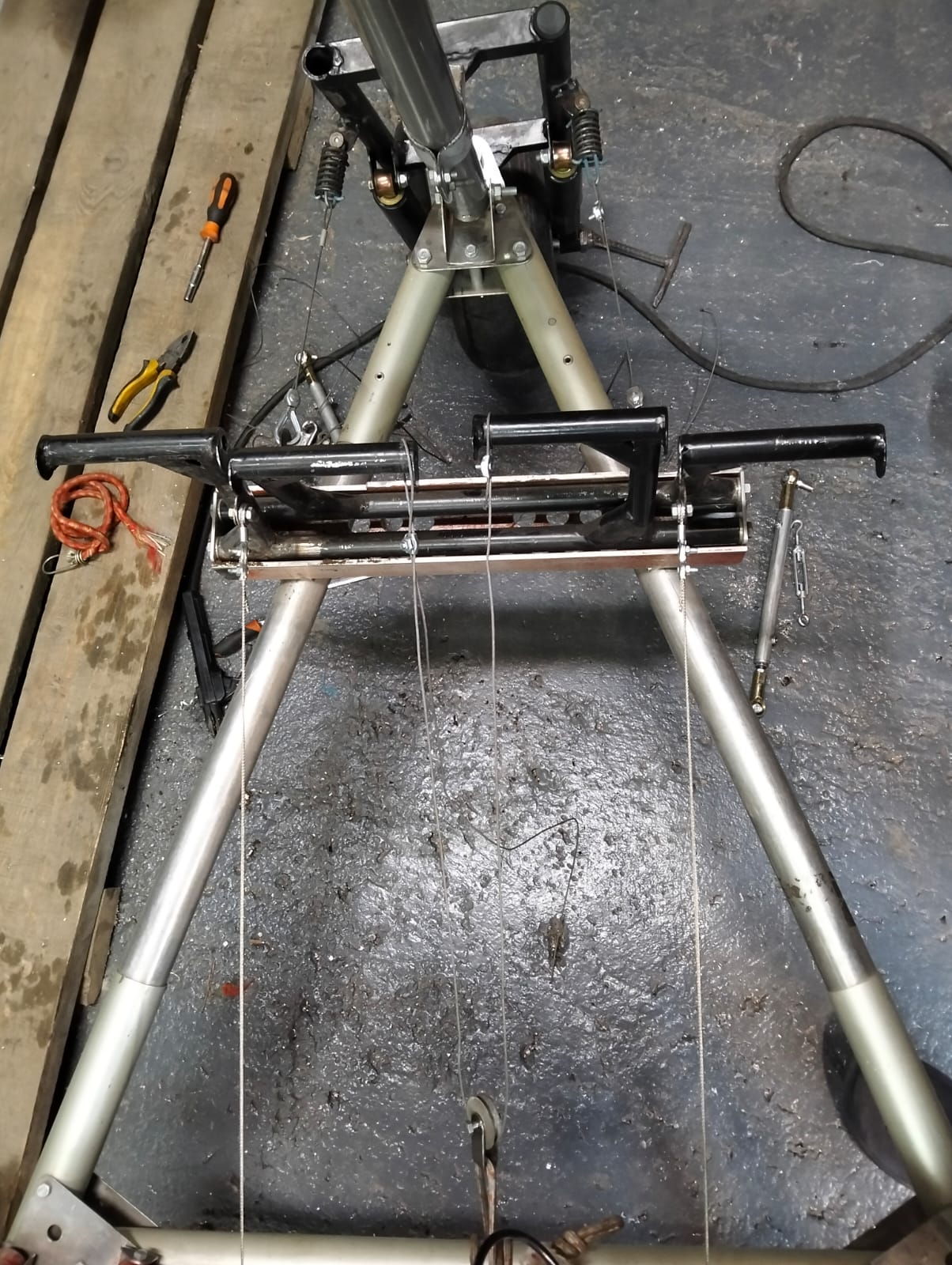

Как выход можно приварить ушки для тяг на вилке таким образом, чтобы шарниры с осью были на одной линии. Либо , разомкнуть систему, и как советовали выше оставить одну тягу. Но надежней с двумя

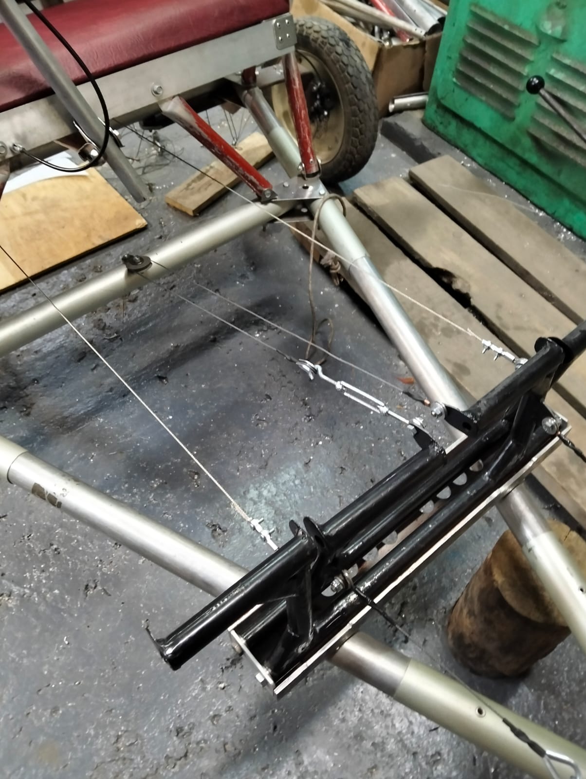

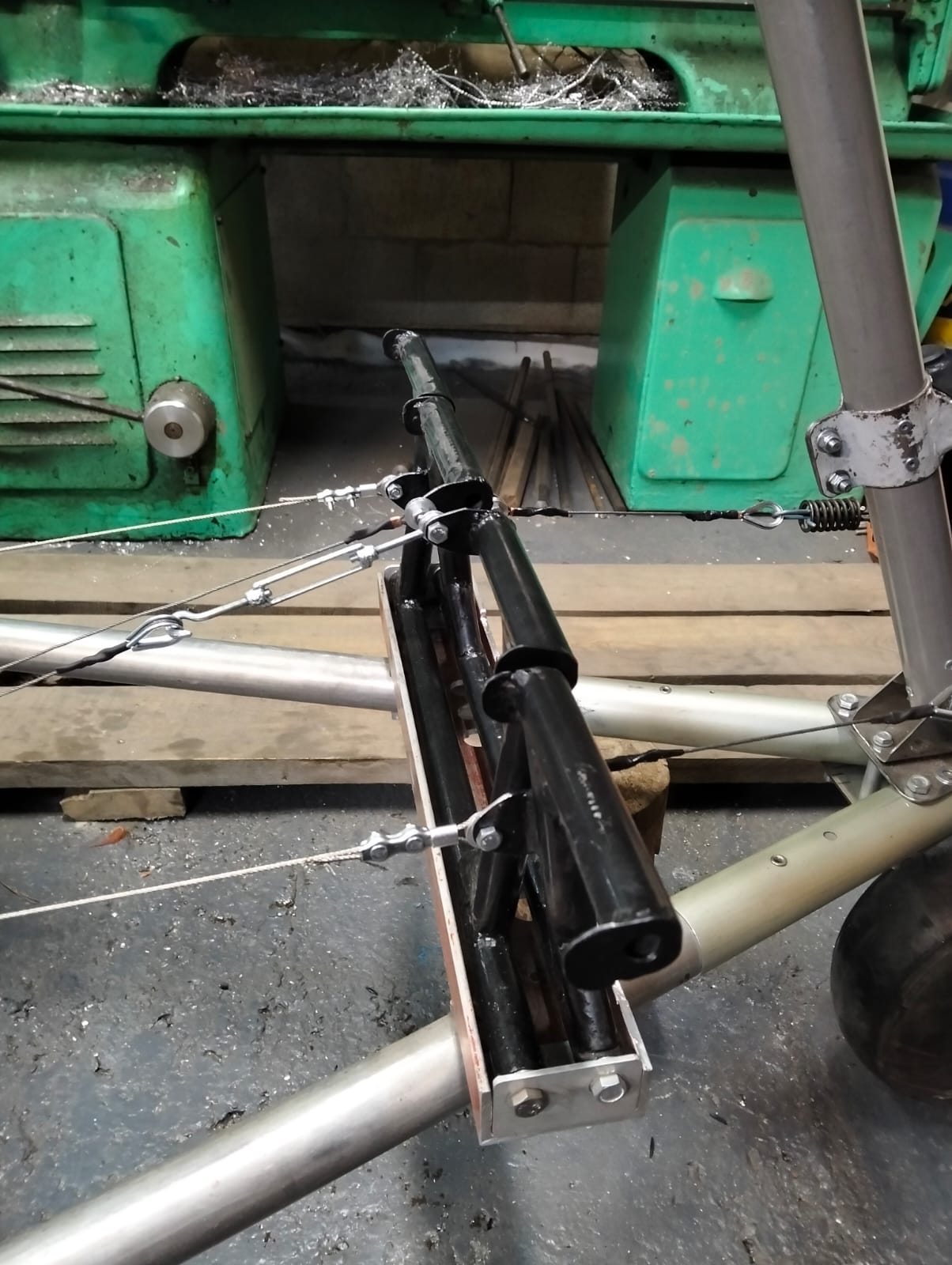

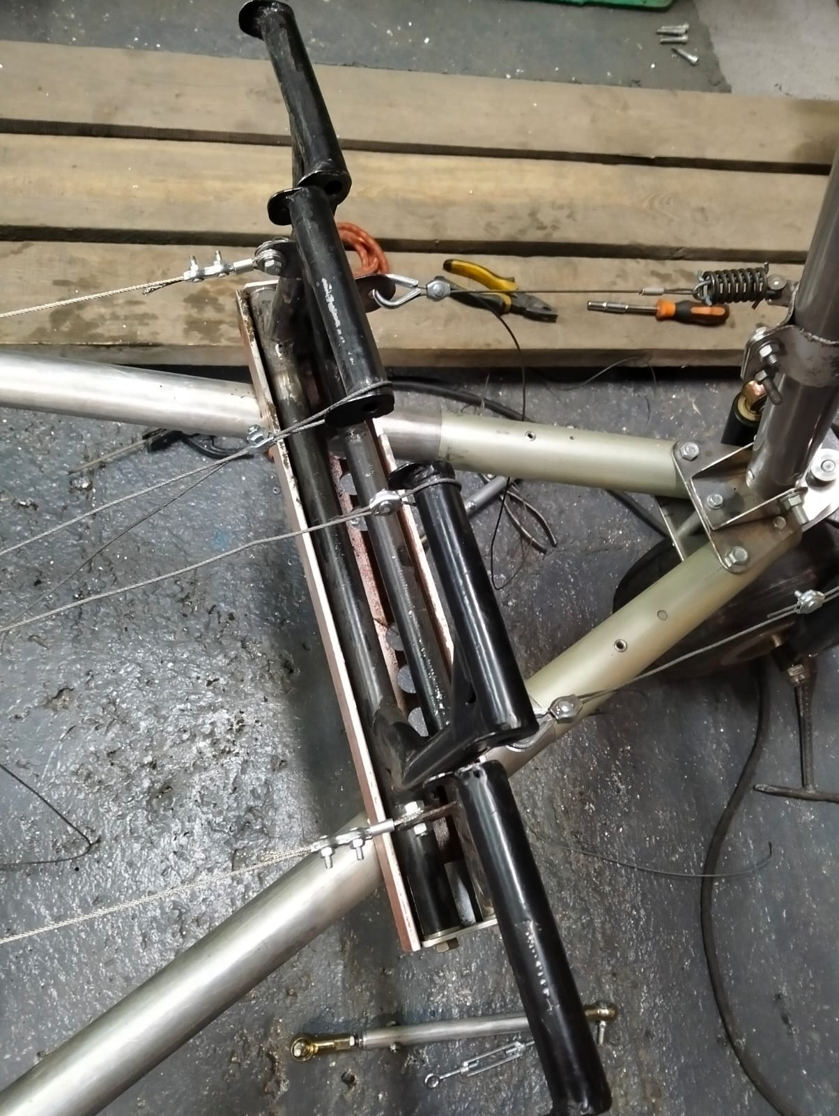

.приварил к трубм рычаги вниз на педальном узле,от них тросы через ролики на поперечной трубе телеги ,потом на ролики на главном посте упр я через тендера и потом на качалку руля,в вверху педалей крепятся пневмопружины с какого нибудь ВАЗа и до вилки.Ни тебе тросов на полу кабины, ни ролика согласующего прямая связь педаля с рулем.Короче 84 полета,замечаний по путевому у-ю не было
Вот такой вариант вполне работает. Осталось придумать регулировку вытяжки тросов.

Регулировка вытяжки тросов давно придумана. Если нужно укоротить трос, то отсоединеняем трос, закручиваем его( вращаем в направлении как он свит на заводе) и ставим на место. Если нужно удлинить трос ( например регулировка тросов крыла), то отсоединеняем трос, раскручиваем его и ставим на место.

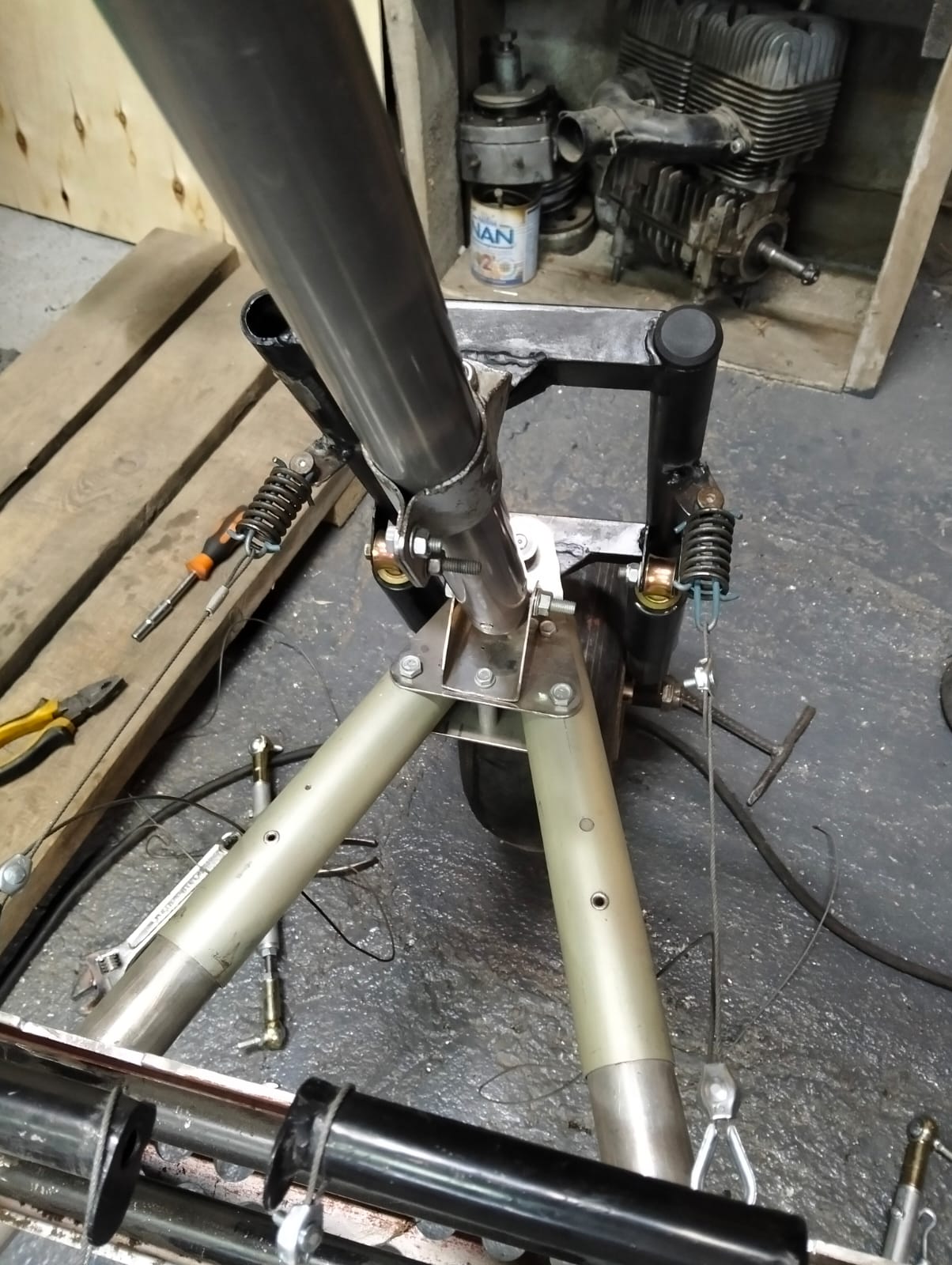

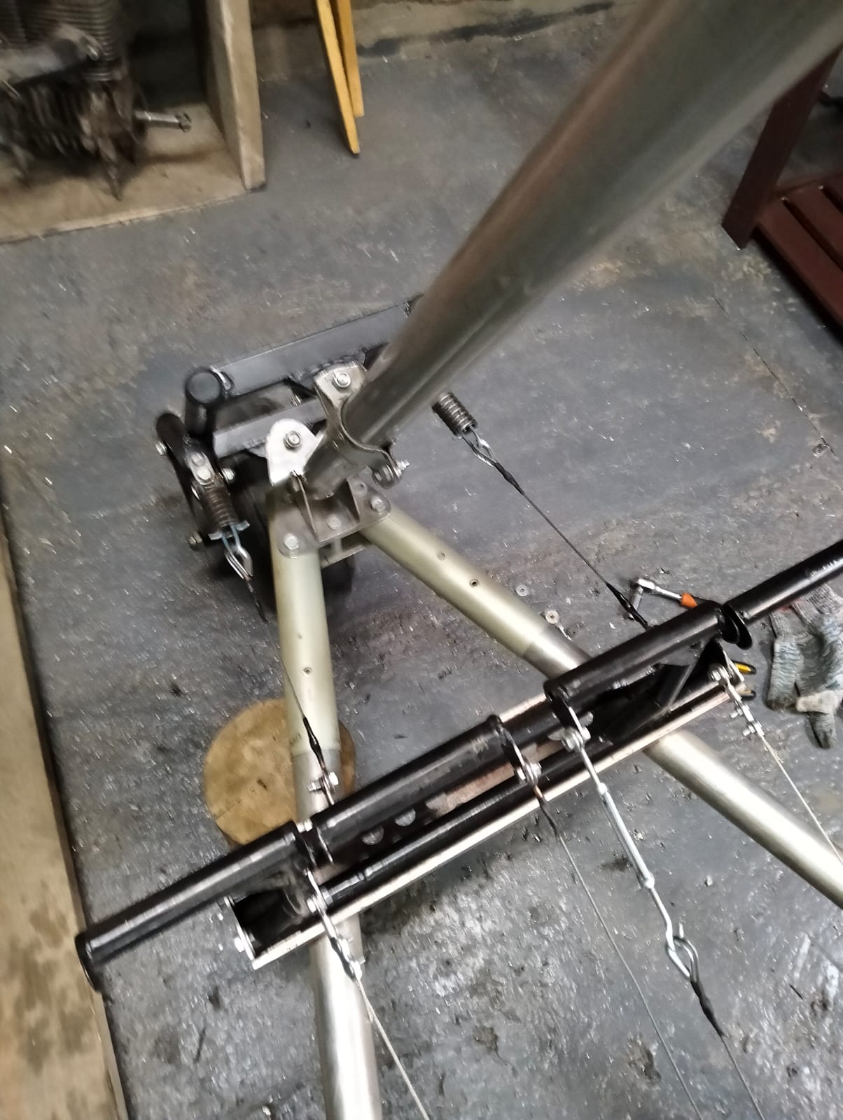

Всем здравствуйте! Вот, наконец, доделал педали и управление РН. Остановился на таком варианте. Все прекрасно работает! Спасибо за советы! Троса от педалей до РН пока не заделывал, т. к. длинна хвоста может изменится.
А этот крючок так и останется открытым?
Сомнительное решение.
То, что может расцепиться - обязательно расцепится.
Ну, это всего лишь перекатной трос. Страховочный... Там натяжка от пружин не позволит ему соскочить. Но, вообще я об этом тоже думаю. Что-нибудь придумаю. Или тандер нормальный поставлю, когда добуду или сделаю его.
На тросах управления так не делают.
Вот же правильно коллега сказал. Вы себе на автомобиль вместо тяг, от рулевой рейки до поворотных кулаков пружины поставьте, и посмотрите что будет.
Если провисает(ют) трос(ы) РН при перемещении педалей значит кинематика этого узла не правильно расчитана. В постах выше было озвучено правильное решение этой проблемы.
