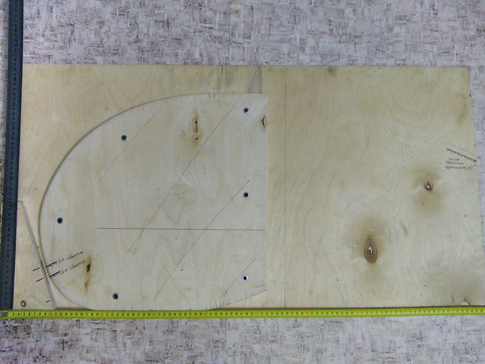

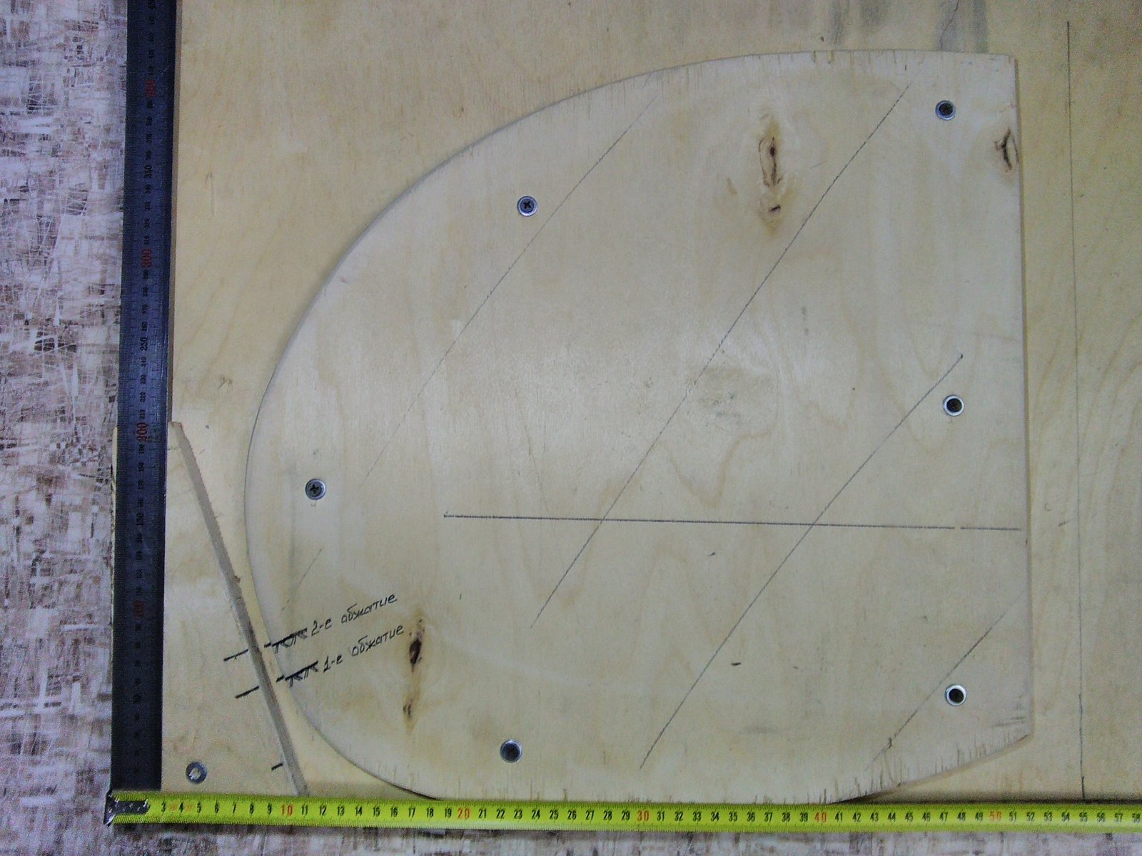

У меня лекало из фанеры толщиной 15 мм, тоньше 10 мм фанеру лучше не использовать, латы при гибке могут выскакивать.

тут есть координаты профиля,по ним сделать шаблон,и прикладывать после каждого осторожного гиба
Дугу определил эксперименталым путём. Трубки гнуться " на холодную". Если будут вопросы, можно писать на Вотсап +79108667683.
Ватсапп при смерти, можно и за неделю не связаться сейчас Есть другие более надёжные мессенджеры: Телеграм и МАХ.
один шаблон для гиба,второй-профиль крыла для сравнения нервюры ,закругляя лобзиком первый ,добиваются что бы нервюра-трубка соответсвовала второму.
Подтверждаю, я точно также делал, хотя у меня двухконтурное крыло, но это дела не меняет, технология одна. Только у меня контур дужки нарисован на милимитровке, после очередного гиба прикладываю и сравниваю, миллиметровку храню как контрольный экземпляр в рулоне в шкафу. Профиль Р-3 15,5 % по моему .

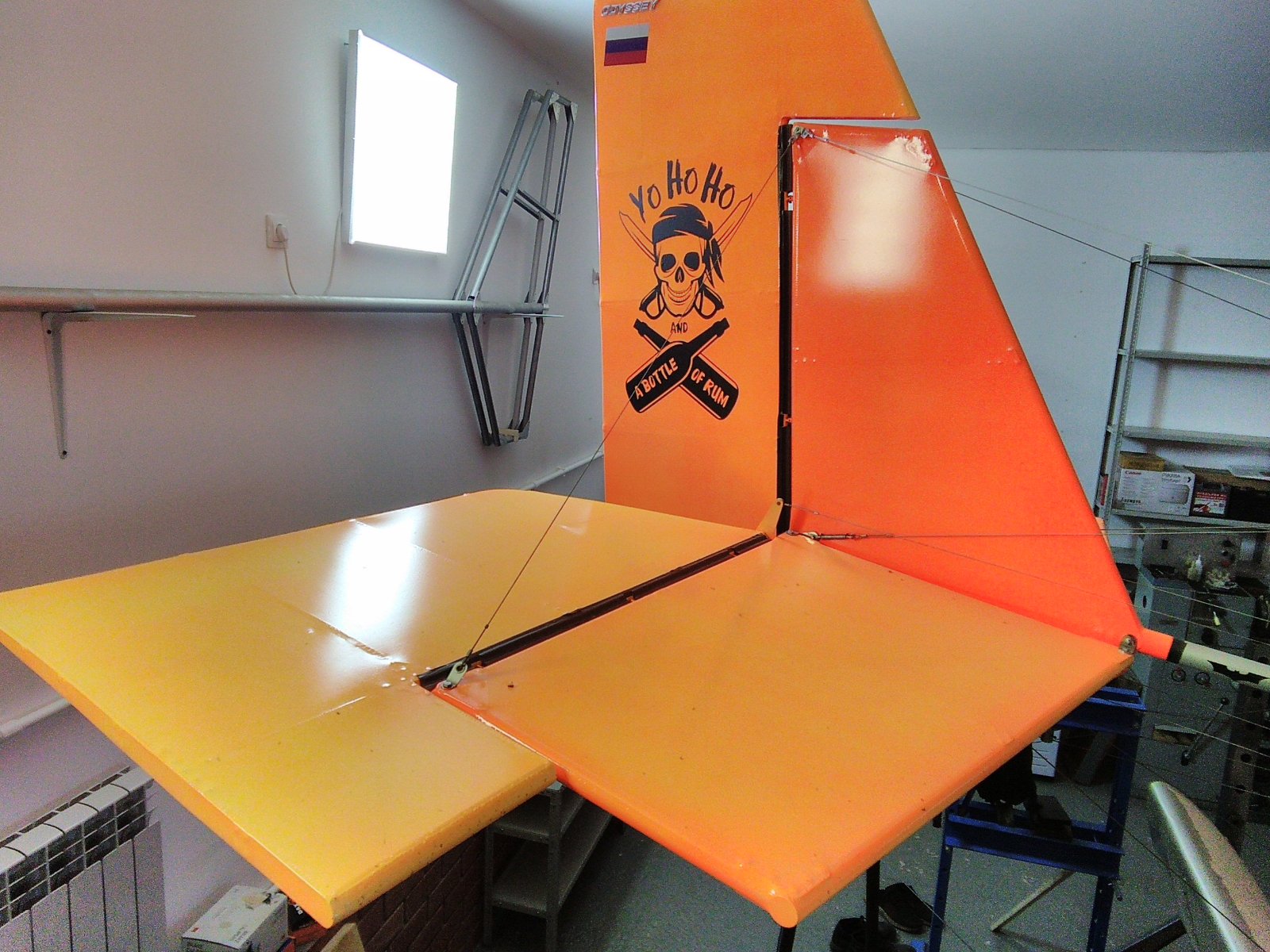

Кому будет интересно- вес хвоста ,с килевой трубой, с тросами управления, и 4 троса расчалочных, в общем полный комплект = 15 кг

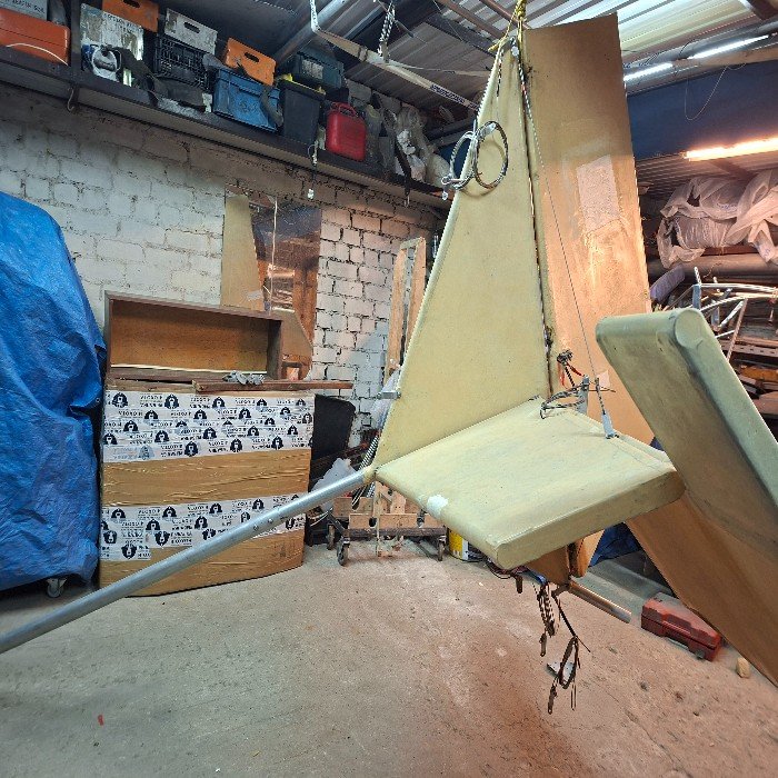

Перекомпенсации я думаю не будет, достаточно посмотреть на другие хвосты. На "Одике" например, благодаря таким площадям рогов удалось полностью избавиться от тримерров, полеты "с брошенной ручкой" от взлета до посадки тому в пример. Для справки: роговой компенсатор на руле высоты ( на данном фото) имеет размер 250х300 мм.
У меня классическое ГО, без компенсаторов. Рули вниз висят, соответственно ручка впереди "лежит". В полете тот-же эффект будет? Тенденция на пикирование?
