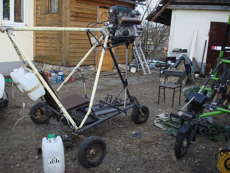

....ну да...попытка была
..сгоняле к Саше Кулаге...взяли сузуку ..С-10,литровую(весной прошлого года)...два месяца с Сергеем Сазоновым,нашим главным инженером,корячились...установили...запустили....щас фотки попробую найти....
....потом погнало масло из сапуна...потом дали газу....и опрокинулись-масса фюз-жа-45кг...масса вму -85кг...ну и вибрации...с амплитудой(магнитудой)...в  5-6 баллов....а черезнеделю-контрактная химия...вернулись опять к ротаксу-503

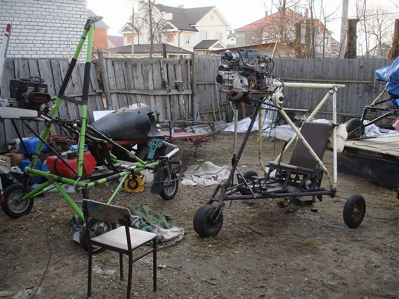

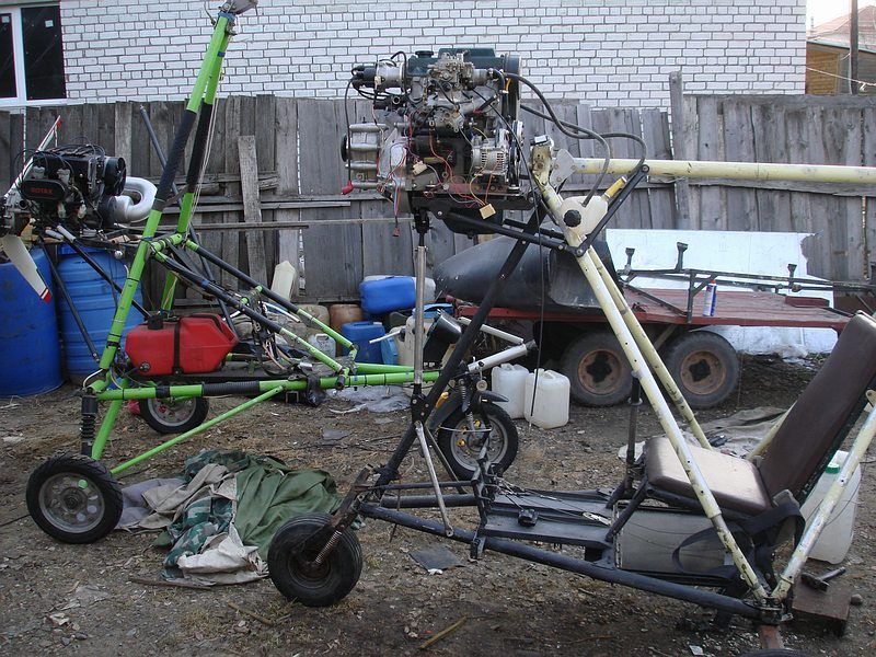

Я пытался поставить на Пилигрим мотор 2-х литровый оппозит WW. Планировал также как и у С.А опустить на 160мм мотораму и за счет малой высоты оппозита понизить Ц.Т мотоустановки.Однако впоследствии тоже отказался от этого. 4-х тактник всем хорош,но тяжеловат для такого аппарата. Полностью согласен с Xboct-автоконверсия в данном случае будет излишней и потянет за собой целый ряд проблем. Анатольевич, скажи, не пытался ты поставить на него 503-й или Хирт с принудительным охлаждением,не снимая с них вентилятор.Где-то промелькнуло,что в таком варианте их тоже ставят с тянущими винтами.

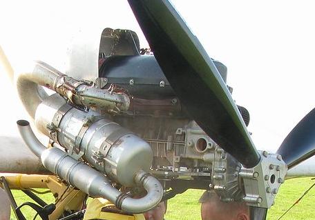

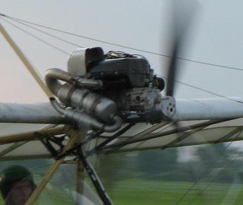

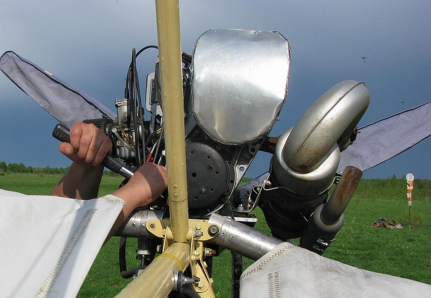

в прошлом году поставил(после автоконверсии) Ротакс-503 с принудиловкой(с заборником)...афигел...выще 140 гр.ц не греется...уменьшил площ. заборника-довел до 180 в наборе...160 в г.п...
