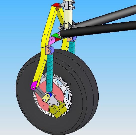

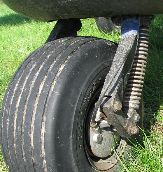

Почему затишье на ветке?Споры тут кипели не шуточные.Коллеги владельци и конструкторы Пилигримов выложите пожалуйста вариаты конструкции передней опоры шасси.Кто как делал.Если можно фото или эскизы плиз.
Чего шуметь, процесс идет и все 🙂
Картинки и фотки разные кажется уже были.

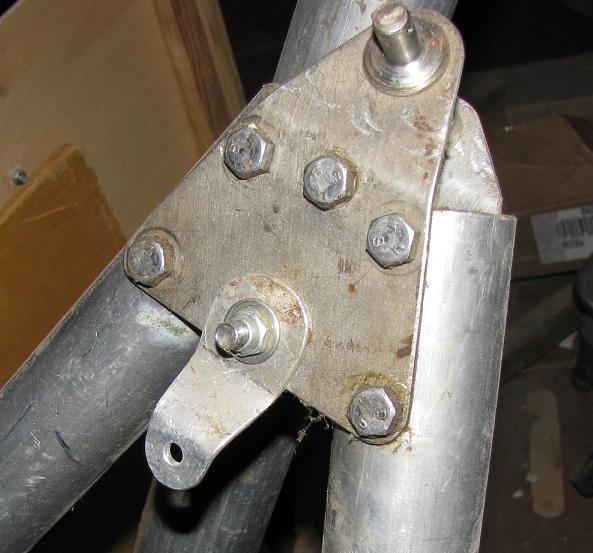

ну и ,понятно ,между щеками-распорная втулка...а сверху гайка ее сжимает
и всетаки надо супорт убирать повыше-моменты масс всетки меньше...ну и от грязи подальше

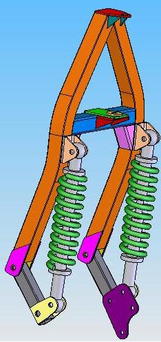

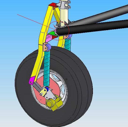

Вот еще наткнулся на кусочек эскиза 🙂

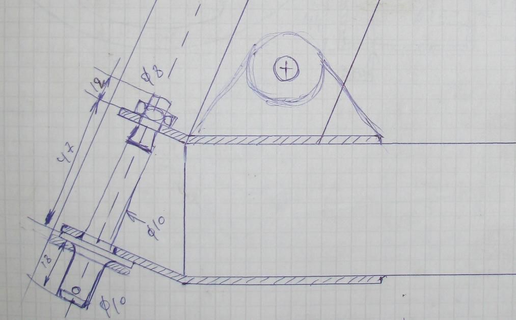

Сам как раз этим местом озадачился. Еще и бронзы нет на втулку и покупать 3 метровый пруток как то накладно.
Из разных мыслей - попытаться заменить бронзу нержей  😱 или на вилку наварить обрезок трубки на 20, а внутри капролоновую втулку.
    57,3 КБ · Просмотры: 248
подбери  бронзовые втулки из автозапчастей, в КПП стартерах всякие есть размеры
@ Хboct
hasan дело советует! Втулки стартерные ВАЗовские,в автомагазинах. Недавно смотрел на них,думал где бы использовать? ;D

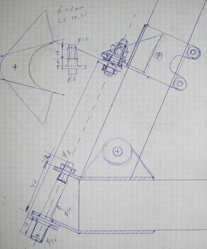

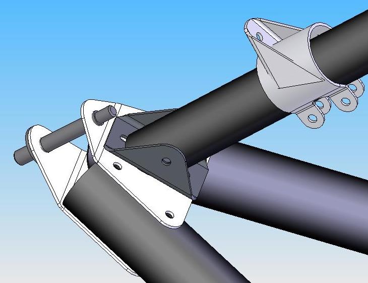

По моему,верхний кронштейн,тот что с хомутом - не комильфо. Сложный и однозначной фиксации нет. Это-МЛМ.
@ Хboct
Там присутствует не прорисованный и однозначный болт насквозь 🙂
    66,5 КБ · Просмотры: 269
Не только стартерные, есть ещё от ВАЗов переднеприводных КПП на они комплектом продают, вообщем на любой диаметр подобрать можно и менять легко
http://www.pasker.ru/catalog/goods.php?id=22115 это КПП,
А вот этот грибок очень напоминает то, что стоит на вилке у Сергея 🙂
http://www.pasker.ru/catalog/goods.php?id=1256
Хотя есть один нюанс. Эти втулки как правило все прессованные из порошка. Точеные  должны быть прочнее. Но попробовать можно, хотя бы для предварительной сборки.
В любом случае спасибо за направление  :IMHO

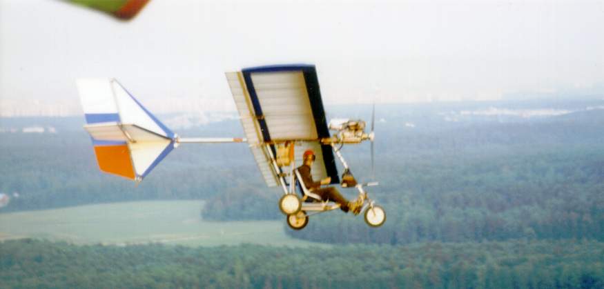

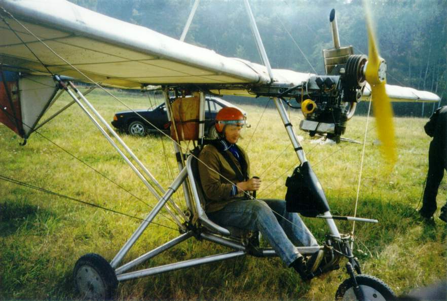

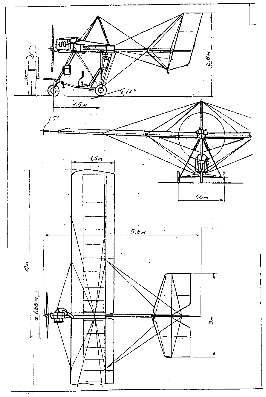

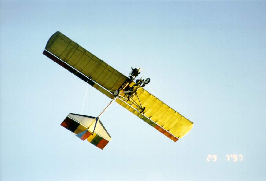

По просьбе Сергея Николаева расскажу про крыло "Наськи".
Год создания 1987.
Характеристики самолета:
Площадь крыла …... 15 кв. м.
Вес пустого ………..… 175 кг.
Взлетный вес ……..… 280 кг.
Скорость min. …….    50км/ч.
Скорость крейс.  ….. 70 км/ч.
Скорость max. …  …. 90 км/ч.
Скороподъемность    …. 3 м/с (с РМЗ-640) и 4 м/с (С РМЗ-500)
Время полета …………. 1,5 ч.
Разбег/пробег ………….. 50 м.
Запас топлива ………….. 20 л.
    31,1 КБ · Просмотры: 392

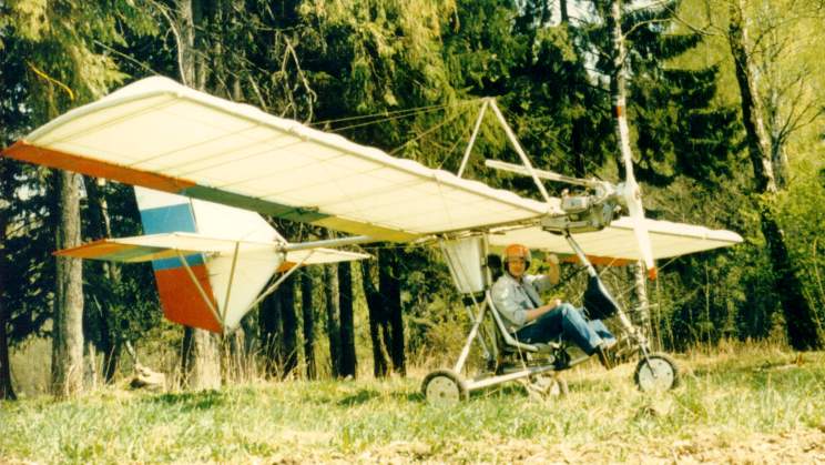

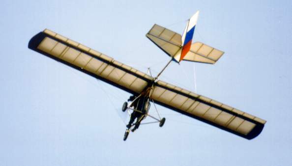

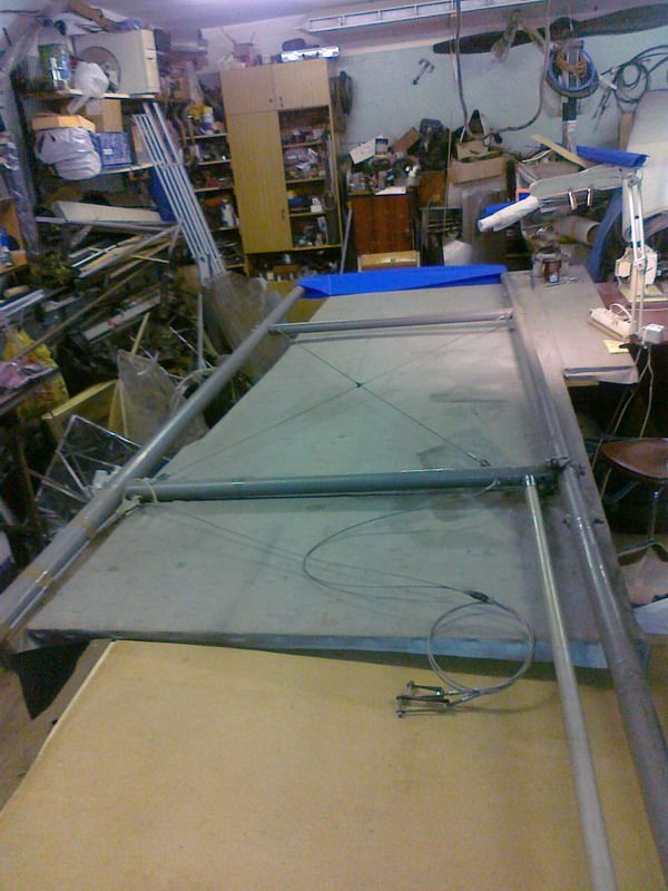

С самого начала крыло имело двустороннюю обшивку.
Сначала из ткани "Яхта" (колондрированый лавсан), которая натягивалась каркасом и латами.
Т.е. обшивка шилась в виде наволочки  открытой со стороны фюзеляжа. С трудом одевалась, потом через отверстия вставлялись трубчатые латы в лат карманы. Они создавали профиль и натягивали обшивку в поперечном направлении. При установке крыльев на самолет обшивка правой и левой консоли шнуровалась между собой, тем самым осуществлялось натяжение обшивки в продольном направлении.
Латы вначале были сверху и снизу из дюралевой трубки 12х1. Шаг лат - 500 мм. Опирались на лонжероны. Специальным замком из проволочной петли задние части верхних лат цеплялись за нижние.
Каркас крыла - рама из труб Д16Т.
Передний лонжерон - ф 65х1,5 мм.
Задний лонжерон, две поперечины и законцовка - ф50х1,5мм.
Узлы крепления крыла - фрезерованные из Д16Т с ШС-8 в месте стыка с фюзеляжем.
Лонжероны состоят из двух частей, состыкованных через точеные бужи из Д16Т в районе поперечины, ближайшей к фюзеляжу.
Бужи имеются в местах стыка второй поперечины и в местах узлов подвески элеронов и закрылков.
Внутри крыла имеется труба (30х2) управления элеронами, работающая на кручение.
Качалки управления - из нержавеющей стали с ШС-6 в месте шарниров.
Сначала эта труба опиралась на фюзеляж. Позднее установили еще одну поперечину у фюзеляжа из такой же трубы.

Профиль крыла 11,5% - гнутый на коленке.
Это фото с первой обшивкой.

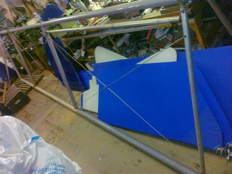

В общем подошло время менять обшивку.
Изучая опыт других "тряпкопланов", у самолета "Марафон" я подсмотрел решение по шнуровке обшивки, как на рулях, так и на крыле.
Решение было до гениальности простое.
Кромка обшивки загибалась, в нее вставлялась проволока ( у меня нержавеющаяя присадочная проволока ф1,9 мм).
Острым паяльником прожигались отверстия (у меня шаг 5-10мм) и через них обшивка шнуровалась (у меня сначала толстой леской, теперь толстой капроновой ниткой).
Эта технология позволила натянуть как барабан обшивку на любой не разборный каркас.
Благодаря  этому,я поменял конструкцию и форму стабилизатора и заменил проэмаличенную обшивку на рулях на шнуруемую.(см.фото выше)
Второе решение (подсмотренное там-же) способ закрытия щели между крылом и элероном.
Оно тоже было очень простое. Наподобие конструкции "мягких" петель на рулях авиамоделей.
К верхней части обшивки крыла пришивалась "халявка" .
Она пропускалась в щель между элероном и крылом и на "репейнике" крепилась к нижней обшивке элерона.
