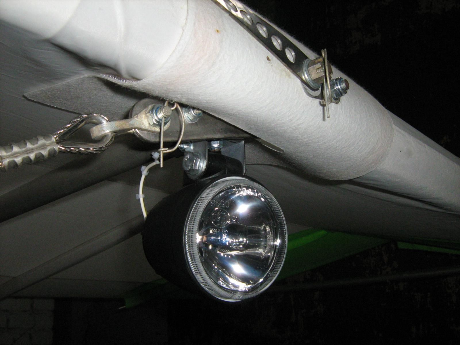

Фары настроены так, что после включения обоих с высоты 100 метров сразу видно световое пятно от правой фары четко по осевой ВПП, левая фара начинает "высвечивать" с 70-80 метров, световое пятно от неё подходит справа налево и к 30 метрах обе становятся по осевой, дальше "как по учебнику".....

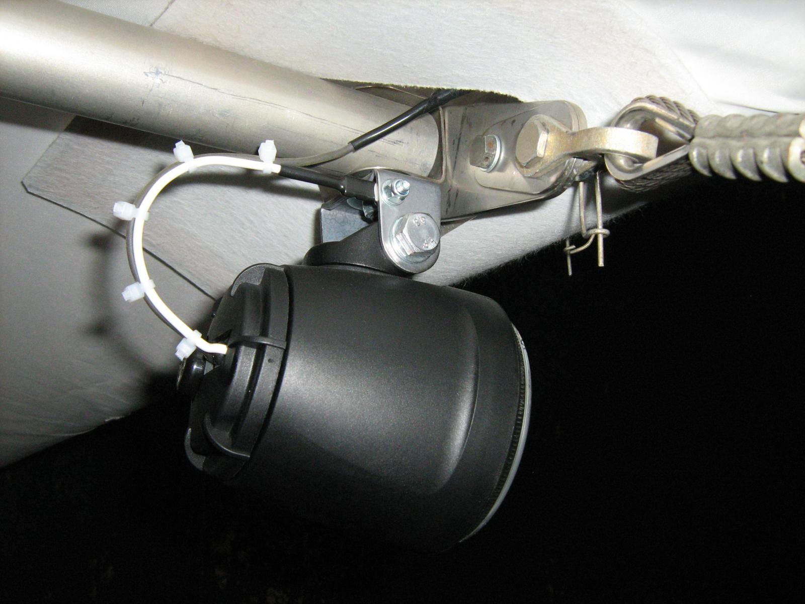

Вопрос к Игорю-че за фары у тебя...маленькие,но(сори) говнистые...в смысле-сильные...
Фары эти я брал в автомагазине для грузовиков, точно от какой они "тарантайки" я не знаю, взял их потому что дизайн подходящий и удобны в применении - купил, прикрутил, полетел. Доделывать или переделывать ни чего не надо. Цена у них - 750 руб. за штуку, лампочки обычные автомобильные типа H3/55W.
