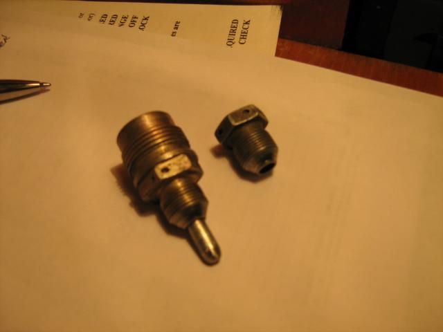

Я в роли конусов для начальной развальцовки трубки использую вот такой девайс, изготовленный из старых стальных штуцеров. Развальцовка в тисках получается быстрой и одинаково ровной с обоих сторон, не надо ловить центр трубки в пластине, она сама центруется при обжатии. Далее по технологии - обстукиваем молотком, или обжимаем в тисках с гладкими губками....если уже все спят....

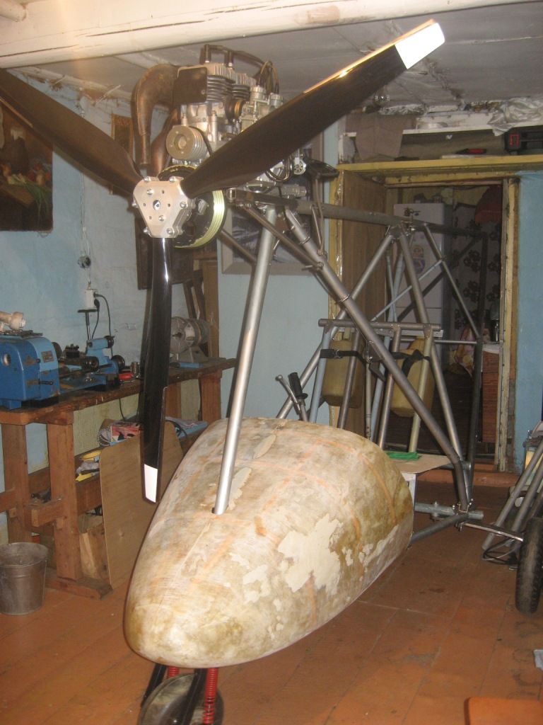

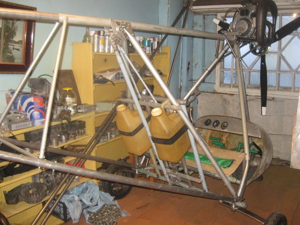

Сегодня два года как строю. Примерил утром винт луганский (1610 p-42) и баки- канистры из под какой то отравы, которой лен обрабатывают. Канистры были получены мною лет 16 тому назад как бонус за ударную работу в колхозе и хранились в гараже, в условиях, исключающих прямые солнечные лучи, дожидаясь своего звездного часа. Обтекатель давно бы пора зашпаклевать и покрасить, но делать это нужно на открытом воздухе- иначе обчешешся так что жду тепла.
    121,7 КБ · Просмотры: 241
    107 КБ · Просмотры: 234
Володя я смотрю мы в этом году увидем самолет в Крючково.
За мной еще должок по дельталету.
Если жизнь не внесёт коррективы, то в этом году возможно самолётик полетит.
Саш, если надо какие- либо детальки не хитро-мудрые выточить обращайся.

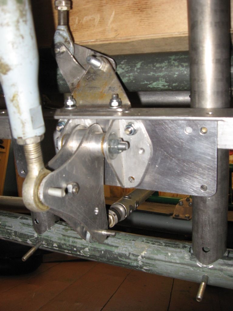

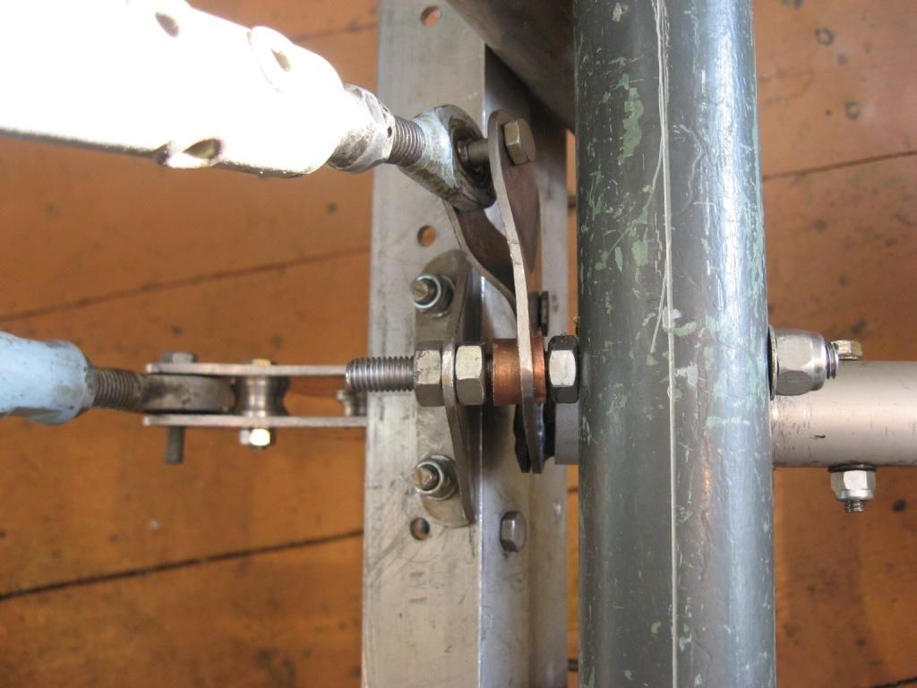

А вот фото узлов управления (срочно нужен смайлик в каске)))
    93,9 КБ · Просмотры: 228
    77,6 КБ · Просмотры: 226
