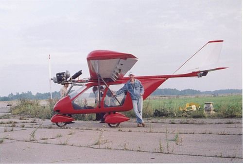

Здравствауйте, нужен совет форумчан. Мы с товарищем имеем дельталеты серии "Ветер". Умеем их строить, т.е. обладаем дельта-технологией. Я летаю 10 лет, а он все 20-ть. Теперь решили построить по самолету типа Пилигрим. Сначала первый  с одноконтурным крылом, второй с двухконтурным подкосным.
Вопрос: можно ли приспособить имеющийся "Хирт 2706" 65 л.с.  с тянущим винтом, не будет ли проблем с охлаждением, т.к. вентилятор принудительного охлаждения будет гнать воздух навстречу потоку? Есть ли решения на этот счет, были преценденты?
Если хорошенько просмотреть эту ветку , то можно увидеть ротакс 503 с дополнительным дефлектором  🙂

Если хорошенько просмотреть эту ветку , то можно увидеть ротакс 503 с дополнительным дефлекторомУлыбка
К сожалению там упоминается про Ротакс 503 только на дельтах, на самолетах с тянущим винтом я, по крайней мере, не нашел.
я сейчас ни помню где то на форуме есть. еще можите посмотреть  на самолете Игнатьева Валентина-2 .можно найти в оисковике

Да в этой теме посмотри - стоит 503 с заборником навстречу потоку. Там , где общие виды. Например, 220 пост - виден пластиковый заборник.
