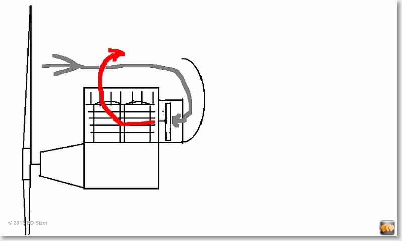

Здравствуйте, Сергей! У меня 2-х местный дельталет с Хиртом 2706. Сейчас приступил к изготовлению Пилигрима 07. Интересует, как Вы организовали обдув (охлаждение) цилиндров с тянущим винтом, ведь вентилятор принудительного охлаждения будет дуть в обратную сторону против набегающего потока. Скорости потоков будут вычитаться, произойдет "запор" воздуха и двигатель перегреется ИМХО. Или отключать надо вентилятор? На фото в случае с Бураном этого не видно, поэтому непонятно. Если не трудно, пожалуйста.

Спасибо за ответ, но там не видно подробностей. Например, надо ли отключать вентилятор принудительного охлаждения, т.к. он дует навстречу потоку и создает противодавление ИМХО, какова геометрия сечения канала воздухозаборника. Ведь пока сам будешь экпериментировать, можно движок угробить стоимостью в Ладу Гранту в комплектации "норма".
отключать ни в коем разе, для того и стоит заборник, чтобы встречный воздух шел на крыльчатку и обдувал цилиндры и головки

У меня в начале строительства возник точно такой же вопрос, т.к. в моем двигле забор воздуха тоже происходит сзади. Сергей Анатольевич объяснил, что, дело с воздушным потоком от винта, в районе расположения воздухозаборника, вполне приемлемое и уж если что, можно дополнительный воздухозаборник приладить такой как на тех фото. Подробностей не ждите так как подход скорее всего тут достаточно либеральный 🙂 и критерием истины будут являться показания прибора температуры головок цилиндров в разных режимах.

по охлаждению с обратным дефлектором-работает хорошо,гораздо лучше,чем охлаждение набегающим потоком...на любом движке(рмз,хирт,ротакс)
делаете заборник из пластика,дюраля,амг...0.5-1 мм..площадь забора не меньше площади всасывания вентилятором,понятно...
поток входит,меняет направление,охлаждает,выбрасывается вверх или вбок...
если на двиге выход воздуха вперед-то не вопрос организовать выход  как надо с пом. дефлектора..
а,да,вентилятор не забыть оставить на месте-ато не будет охлаждения

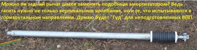

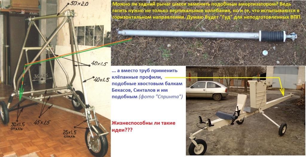

Не по теме, но очень интересно... Такое вот фото-вопрос:

Нет, от горизонтальной нагрузки будет изменятся схождение колёс.

вот фото-вопрос
Амортизаторы тут лишние, а вот сайлентблоки миниатюрные гламуру бы прибавили. 🙂
Применение клёпаных профилей повлечёт изменение многих узлов что в конечном счете усложнит и растянет во времени строительство.
