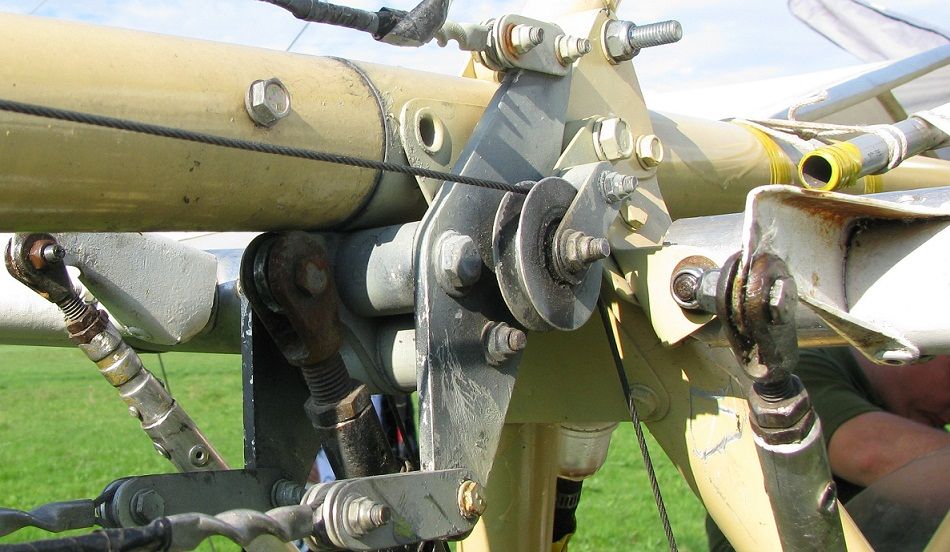

А на Одиссее какая диференциация выходит,вроде нет ни чего?А надо она вообще на таких сумасшедших скоростях?Я вообще не видел узел соединения тяги с элероном,"в верх и в темноту уходит нить",кто покажет.... 😉
Пы сы На пайпере там какчалка не симметрично на элероне стоит и к ней подходят тросы.Может у нас можно как-то так сделать....
    104,3 КБ · Просмотры: 244

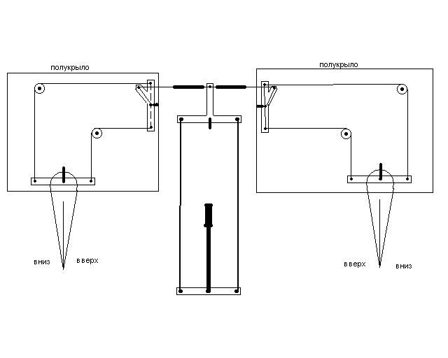

про дифференциальность..на желтом не надо смотреть-надо на синем..
попробую начертить(я..эта..чертить люблю..правда не всегда получается)
в первой системе-дифф. отсутствует-присутствует оч. малая нелинейность...
во второй-дифф.
    38,9 КБ · Просмотры: 185

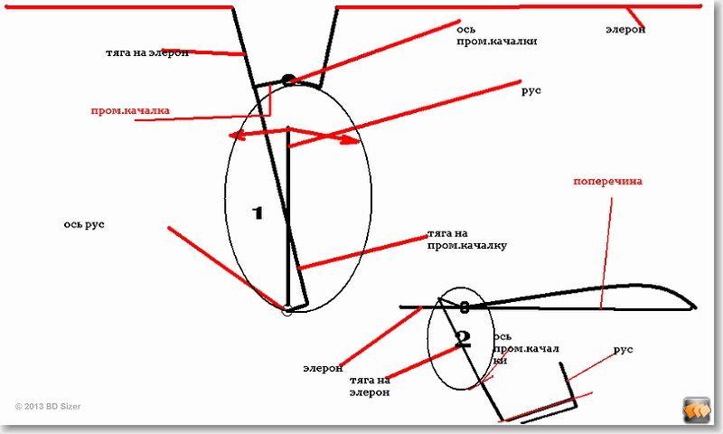

Одним словом дифф. обеспечивается углом между тягами и кабанчиками элеронов. А сами две качалки в этом не участвуют.
Сам это понял, когда начал вплотную моделировать подцепку тяг к элерону.  Теперь же получилось в итоге дифф. можно сделать практически любую. Т.к.  смещение и без нелинейности  у меня набегает на обеих качалках и еще есть возможность набрать на самих элеронах. Так что коэффициент 2-2,5 - без проблем.  :IMHO Даже жутко интересно, что от этого изменится в поведении   😀

А большая дифференциальность - это как раз и должно получиться уменьшить нагрузки на ручку при увеличении хода элерона :IMHO. Если не надо сильно отклонять вниз, создавая подъемную силу, то и усилия тратить не нужно. А вверх должно пойти легче и на большой угол. И легче и эффективнее, и ногой компенсировать обратное рысканье возможно не потребуется.  😎
        Так оно для этого и придумывалось - это самое дифференциальное управление элеронами
    17,9 КБ · Просмотры: 194
