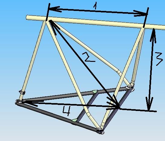

Ребят. Поиграться с этими размерами сильно тяжкий грех; или мона?
Когда хорда 1350,всё получаеться.А вот с 1450 что-то не колдуеться.

Ладно! Сделаем заход с другой стороны;
Может кто подскажет,какие размеры можно изменить,а какие трогать нельзя.
    44,9 КБ · Просмотры: 170

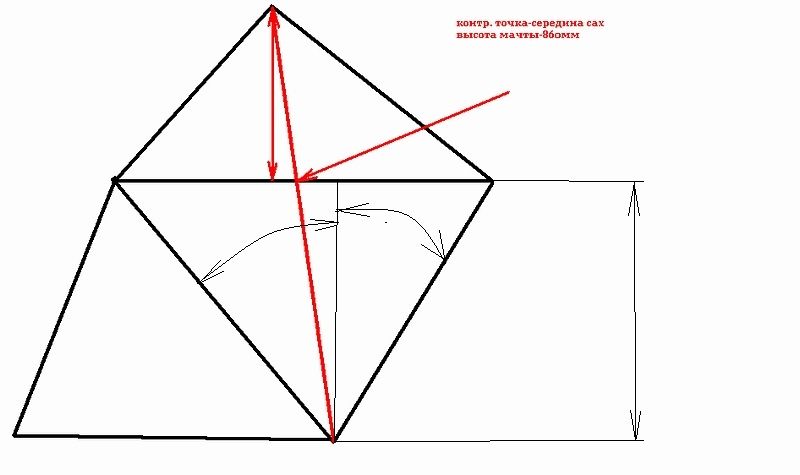

Если хорда крыла1450, то углы схождения труб совсем не 25и30 градусов.
Да и сами стойки получаються длиннее чем 1450и 1380,и в одну точку не сходяться
При хорде 1350,всё пучком.
Вот и думаю;а стоит ли увеличивать площадь крыла? Или впихать невпихаемое? Но как?

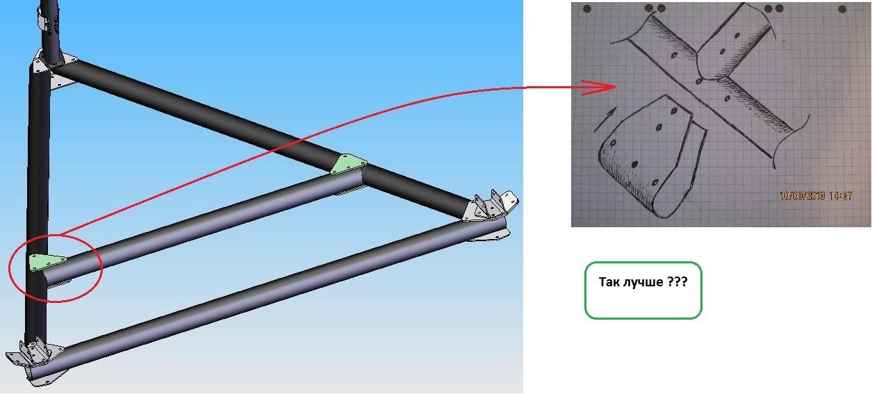

Уважаемые, может такой вариант лучше? Вес прибавится "копеечный", а надёжность соединения увеличится. Я так думаю.
    78,5 КБ · Просмотры: 176
А как тут можно согнуть не правильно? Делов то - обогнуть пластину вокруг трубы. Жизнь заклёпок, думаю, облегчится. Можно поэкспериментировать - соединить 2 трубы и тем и другим способом, потом туда-сюда погнуть и посмотреть, на каком варианте люфт быстрей появится. Главное условие опыта - идентичность используемых материалов в обоих случаях... и сила прилагаемых нагрузок.
Повторюсь - это только мои предположения.
