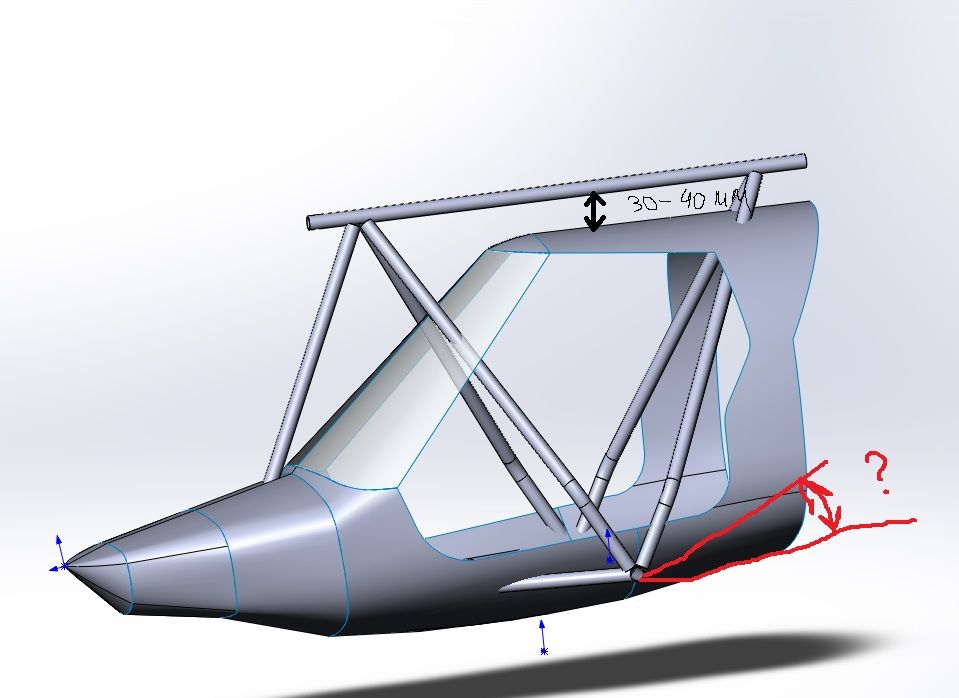

Боковые узлы соединения труб фюзеляжа надо тоже прятать в кабину. В том виде как изображена кабина сейчас, двум там не поместиться. И стекатель нужен.

Трубы обязательно спрячу.
....а что за стекатель?
Задняя часть по длине не великовата?

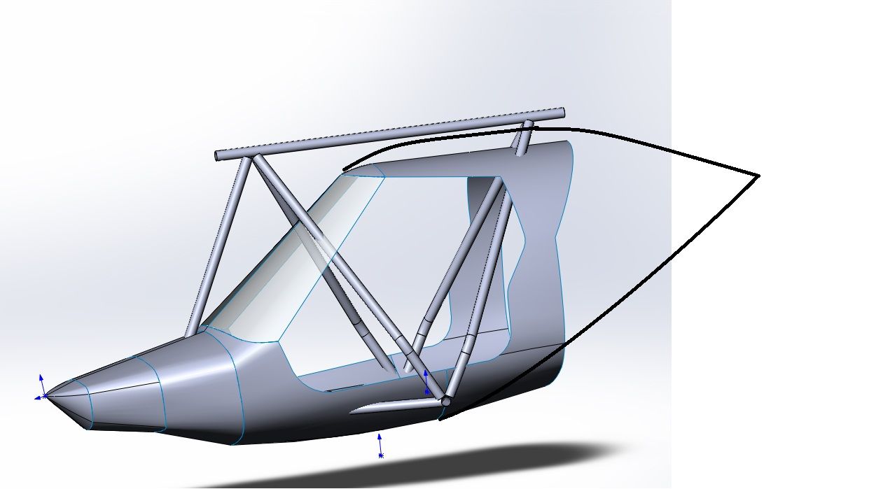

Форма задней части кабины также важна. Чтобы струи воздуха хорошо обтекали кабину нужен стекатель, т.е. надо стараться придать кабине форму капли. Как то так... Да, и еще... Если будете уменьшать высоту потолка кабины, Сергей Анатольевич там не поместится и будете сами свой пепелац облетывать 😉

Высоту как раз собираюсь поднять до трубы и оставить зазор 30-40мм.
А вот насчёт удобообтекаемой формы пока трудно сказать.Так ли это критичнно для скоростей
этого самолётика
Больше напрягает этот угол.

Я то как раз и заморочился сделать Пилигрим более скоростным. Правда мне советовали начать с крыла. Поэтому я и рассматриваю закрытую кабину кроме комфорта, как один из факторов положительно влияющих на скоростные характеристики. В общем у каждого свои тараканы как обычно... 🙂
Конечно, если нужна скорость, то лучше без всяких там,завихрений.("ветер за кабиной проноситься с пылью"...)   [smiley=smiley.gif]
Тут вопрос в том ,чтобы торчащая сзади кабина взлетать и садиться не мешала.А то чирк по поверхности и  полный рот земли. [smiley=huh.gif]
Если вопрос в этом, можно посмотреть на первых страницах ветки общую геометрию Пилигрима и станет ясно в какие габариты нужно уложиться. Т.е. посмотрите расположение нижней точки киля. Визуально, верхняя красная линия от узла крепления рессоры, обозначенная Вами вполне подходит.

Но, дело не только в этом. Почему-то на самолётах такого типа, мало у кого есть кабины.В основном лёкие обтекатели. Зато у автожиров,любых форм и размеров. С чем это связано? С трудоёмкостью? Или отсутсвием у них всякого рода подкосов и тросов, выходящих за пределы кабины.
И ещё хотелось бы узнать ,на сколько осложниться посадка и покидание такой кабины. Я на всякий случай проём сделал шире в ущерб дизайну.
планируете применить другое крыло? Жёсткое? и избавиться от расчалок?
Да другое, но с конструкцией крыла окончательно не определился. От расчалок изначально отказался. Но, если честно, на момент принятия этого решения руководствовался только дизайнерскими предпочтениями.
