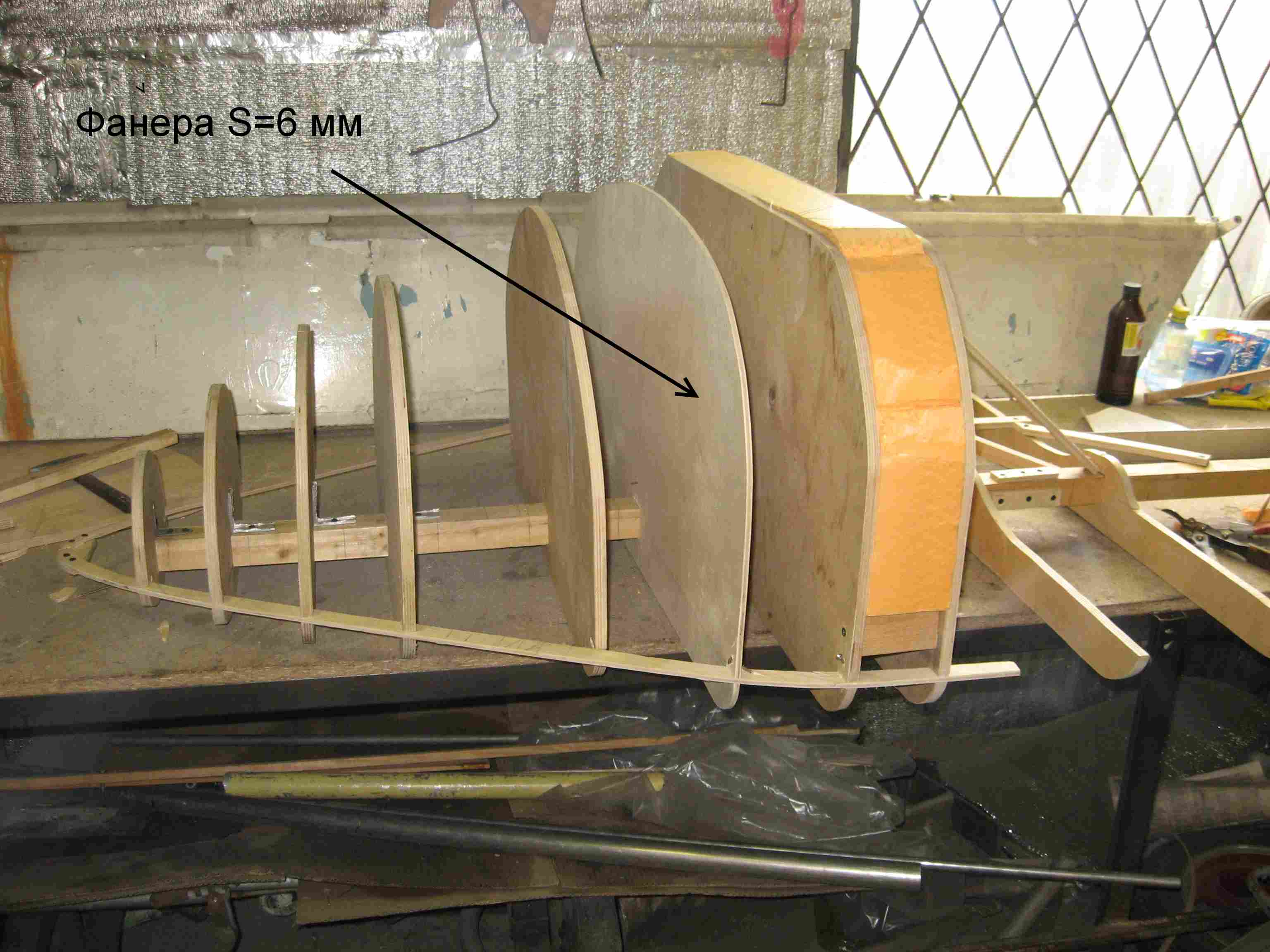

Я фанерку приладил, вроде четверку.
Я тут обтекатель клеил так вот один шпангоут из фанерки толщиной 6 мм сделал - жидковат он мне показался.Думаю что дюраль наилучший вариант под ноги бросить.Ни тебе коробление ни отсыревания от влаги да и в весе думаю выигрыш будет.
Может и так. Практика покажет. Если что поменять не сложно. Я "слепил из того что было".
Оно как не крути а ногами всё равно на пол упираться при посадке и покидании самолёта.
При посадке вся нагрузка только на задницу, а пол держит лишь тяжесть нижних конечностей 🙂. Потом, когда вылазишь, ногу ведь не ставишь посредине пола, ставишь ближе к краю. А там как раз боковые трубы горизонтального треугольника проходят.
