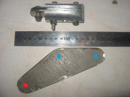

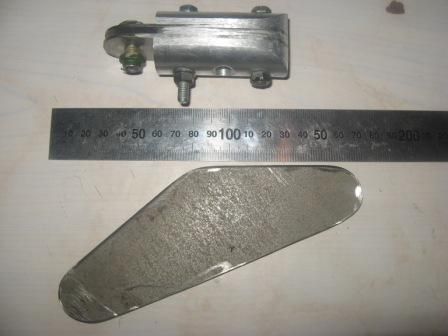

Такой вариант у меня сейчас.Но хочу отказаться от него. Т.к. в лонжероне(особенно переднем) лишнее отверстие не к чему да и сам кронштейн не внушает доверия- сами уши ничего а вот шпилька уже согнулась хотя нагрузок толком и не видела(собственный вес крыла ну и я повисел немного).Материал ст45.

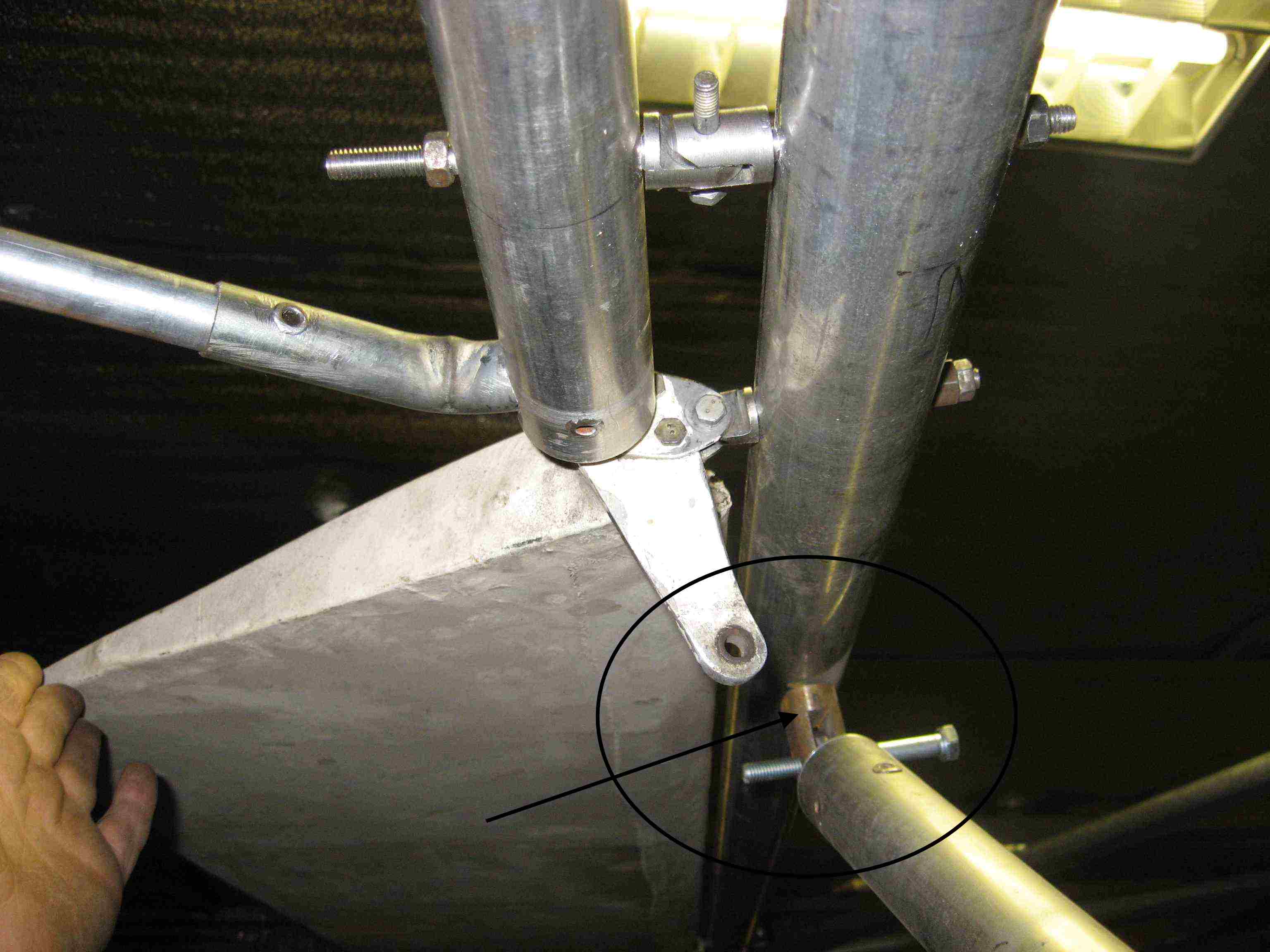

какие варианты есть как подкосы(те кто подкосный строит) к лонжеронам закрепить.
Втулка предназначена для установки в трубу внутренним диаметром 34 (37*1,5)
Вроде всё понятно должно быть. Только болты будут на 8 стоять, а эти просто сборочные.

Эта деталь устанавливается в подкос как я понял.А я про кронштейн что на фото стрелочкой отмечен.Хочу его убрать и что то более надёжное сделать.

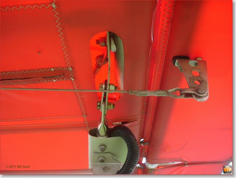

этот вариант крепления подкоса к вертикальному ушковому болту в лонжероне  неприменим..
лучше,как пишет Володя..один из ближайших примеров-скайренджер
поищу фотку

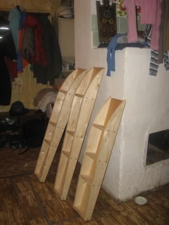

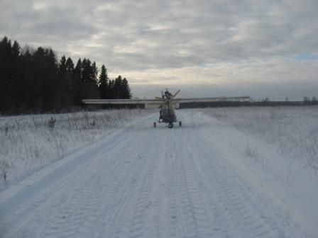

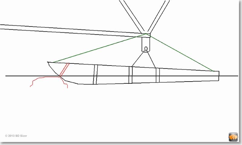

Недавний опыт показал, что вынужденная посадка на колесах даже в рыхлый не глубокий снег требует применения сторонних ресурсов для дальнейшей транспортировки самолета 😉 В общем делаю лыжи 🙂
    14,8 КБ · Просмотры: 205
    20,6 КБ · Просмотры: 202
Володь,вполне нормальные лыжи получаются..веса готовых потом выложишь?
да,может еще одну поперечину поставить на случай скоростного наезда на препятствие?
щас эскизик набросаю
В связи с тем, что рекомендованной фанеры тройки не нашел (что ж теперь из-за этого лыжи не делать? 🙂) Поставил то, что есть т.е. четверку. Предположил, что четверка должна справиться без дополнительной поперечины в носке. Мне так кажется...
