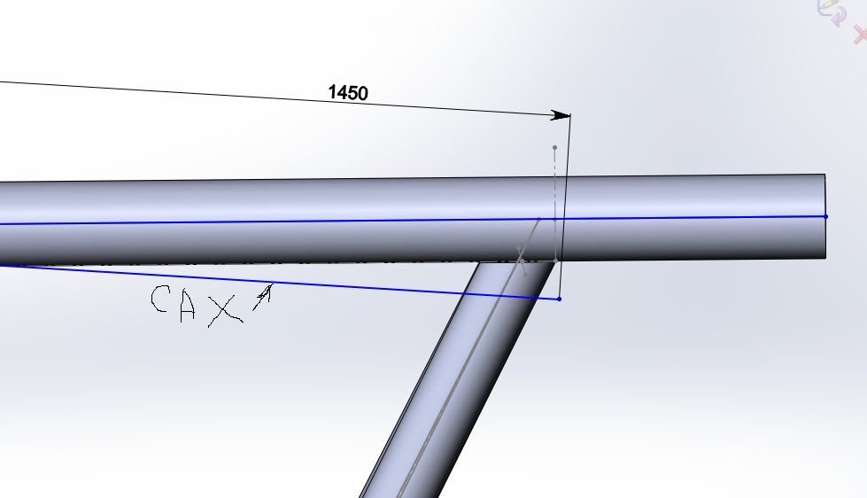

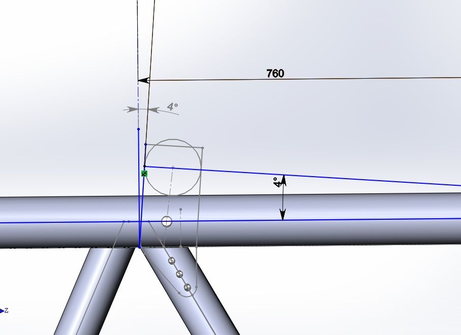

Ребят!Терзают сомнения по переднему узлу. А правильно ли я его понял?????

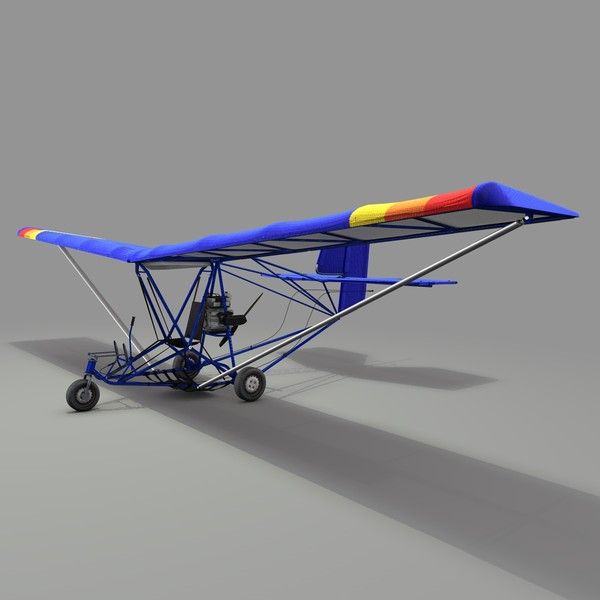

Как считаете про такое размещение СУ? Хорошо то, что ниже центр тяжести, не закрывает обзор.
    24,3 КБ · Просмотры: 186
Такое размещение дв позволяет ему догонять пилота в случае (не дай Бог) встречи с препятствием. Также ограничен диаметр ВВ по понятным причинам. Еще.. подкосы должны крепиться не к концу крыла, а примерно на расстоянии две трети (на этой ветке где то есть более точная инфа). Поскольку крыло мягкое, нужно применять два подкоса, а не один, т.к. жесткость на кручение недостаточна. И контрподкосы пока никто не отменял.  Нижний узел крепления подкосов мне кажется луше перенести в область корня крепления шасси, или хотя бы как то связать их между собой. Также нужна стойка связывающая переднюю часть нижнего треугольника с верхней частью переднего треугольника фюзеляжа. Иначе при хорошем шмяке передним колесом фюзеляж может деформироваться. :IMHO
Выходит , что размещение мотора сверху-впереди самый оптимальный вариант для СЛА. Хотя есть ряд неудобных моментов, как то ветер от винта и выхлоп в лицо, высокий центр тяжести, так же возможность пилоту задеть винт при соприкосновении с препятствием.
Толкающий вариант дает лучший обзор и возможно  чем то более выгоден при расположении экипажа по схеме тандем (может еще какие плюсы есть, не знаю...) С ветром в лицо ситуация с точностью до наоборот. В тянущей схеме от ветра можно спрятаться за козырёк обтекателя, а в указанной Вами лицо пилота как раз будет в самом потоке. Выхлопа в лицо нет т.к. его (выхлоп) вверх направляют, а далее потоком его уносит быстро и далеко. Центр тяжести никак не высокий. У пилота нет возможности задеть винт при столкновении с препятствием т.к. при таком развитии ситуации первым делом винт перестает существовать.
ЗЫ Всё вышесказанное не теоретические измышления, а проверенная практикой реальность 🙂
не знал про такой факт
имел в виду про центр тяжести при взлете-посадки, когда вес мотора вверху как насчет устойчивости тележки, надо прилагать какие то усилия от переворота, при ветре или неровности площадки?
Пилигрим, будучи высокопланом, является устойчивым аппаратом. Потом подумайте сами: все кроме двигателя, мачты и верхней части киля находится ниже крыльев. Какая сила нужна, чтоб это с ног на уши поставить? Если Вы про устойчивость на земле на разбеге- пробеге, тут тоже все в порядке...
Volodya, Спасибо за наработанную информацию об этом самолете, визуально это определить не представляется возможным.
