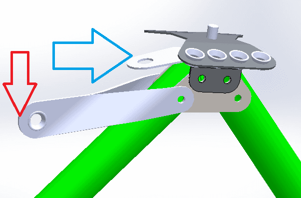

При эксплуатации аппарата, в каком месте отстыковывается верхний продольный трос? Вверху у мачты или внизу под стабилизатором?
Хочу вместо двух длинных лепестков вверху поставить один, сверху П-образного топа мачты. У Игоря что то подобное подсмотрел по идее, правда его реализация более конкретная.

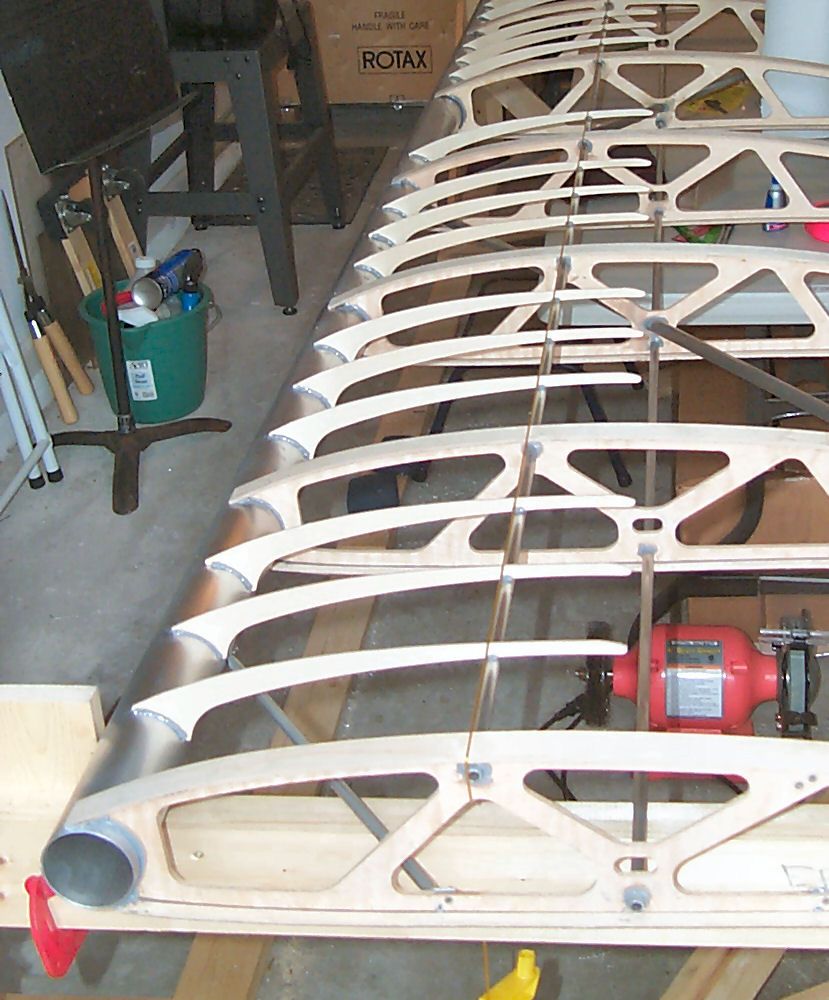

готовлюсь делать крыло,как на китфоксе,только с дюралевыми нервюрами..
здесь технология и конструктив(когда надо-останавливаешь и смотришь)
http://www.youtube.com/watch?v=xaotIR0nMW4

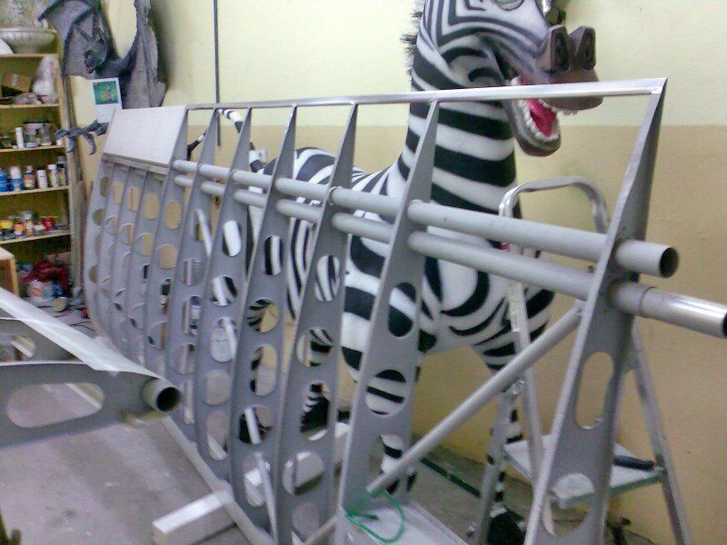

я слышал,Китфокс  щас делает с дюраля нервюры-может ктонибудь имеет информацию-посмотреть бы...
ну..это крыло на другой плг,круизный(с закрытой кабиной,с флаперонами)..и на другие новые проекты

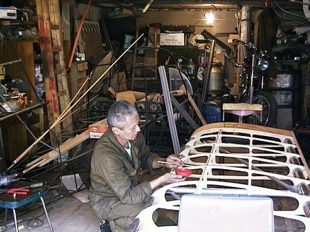

во..вотакое...это,вроде,наши делают
    81,4 КБ · Просмотры: 227
Сергей, привет.
На сколько я помню-это крыло чешского самолета "Скайбой"...
Дюралевые нервюры крепить к трубчатым лонжеронам в наших условиях будет надежнее и проще - ну нету у нас таких клеёв...
Хотя в Иваново как-то крылья с трубчатыми лонжеронами и фанерными нервюрами сделали...
http://www.reaa.ru/cgi-bin/yabb/YaBB.pl?num=1217175088/30

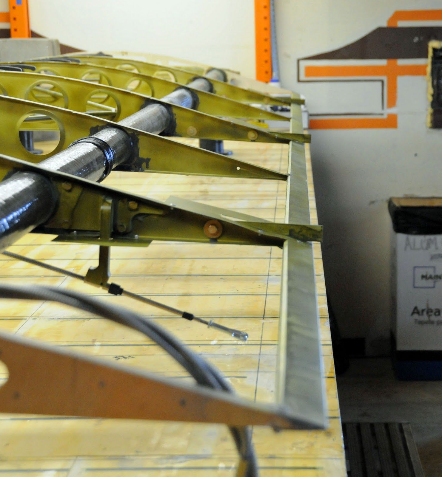

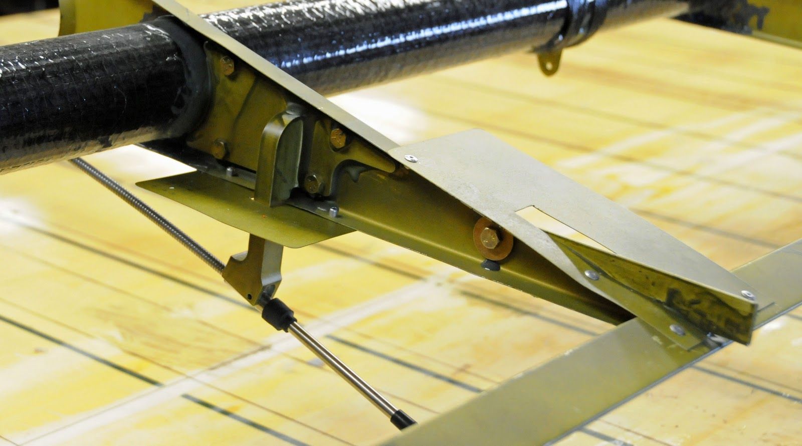

Не совсем Китфокс, пожиже, правда изначально явно по мотивам Китфокса делался. :IMHO Зато много чего интересного наэкспериментировали.

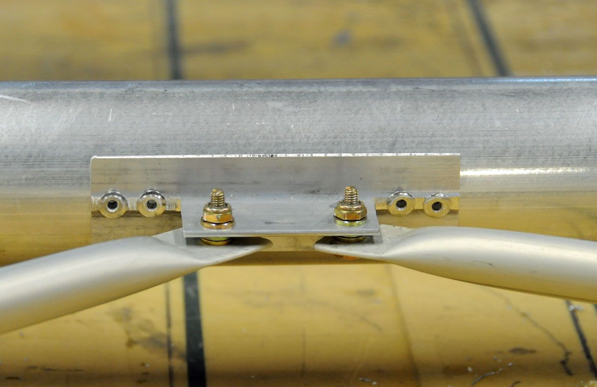

http://jameswiebe.blogspot.ru/2010/11/building-carbon-fiber-wing-with.html
    135,3 КБ · Просмотры: 181
    88,6 КБ · Просмотры: 181
    210 КБ · Просмотры: 184
SVD сказал(а):
А зачем скотчем замотали, получается вроде как для лучшей склеиваемости, но сам скотч  не оторвется? не проще уж тогда просто на двух сторонний 3М клеить?
Кошелек, кошелек... Какой кошелек?!
SVD сказал(а):
Ну имел ввиду, зачем весь лонжерон скотчем обмотали ? И к нему приклеили нервюры. Просто любопытства ради спрашиваю  🙂
Это угольная труба. Там никакого скотча нет.
Думается для наших реалей такая труба будет еще долго не актуальна. Да и это не та тема, что тут обсуждается  :IMHO

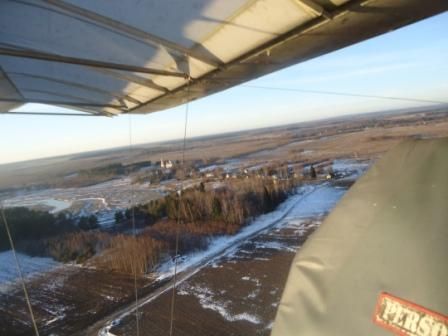

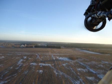

Вести с полей... Сегодня вечером отлетал более часа. У земли маленько турбулило, а повыше ровный южный ветер. На 200 метров, встав против ветра, кажется что висишь на месте.
Первое фото- заход на посадку на партизанскую полосу. Вторая- моё село 🙂
