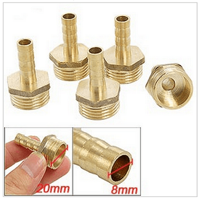

Штуцеры в баке по типу таких применяются?

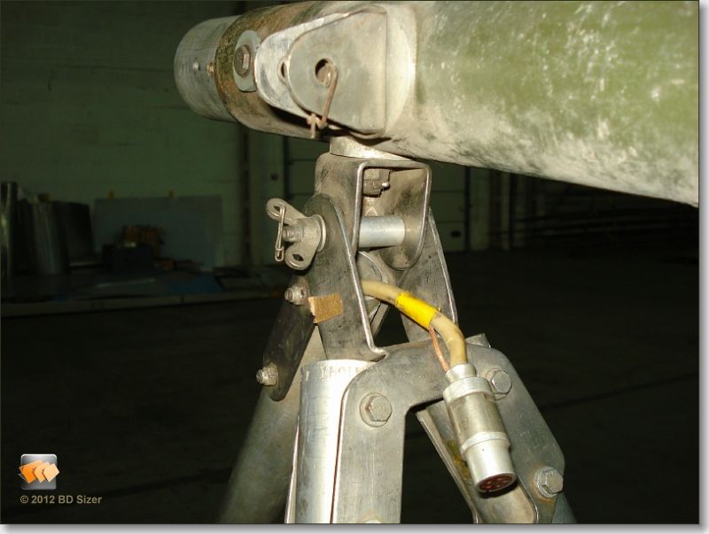

Хотелось бы вернуться к теме.Все соединительные кронштейны сделаны из нержавейки.Вопрос:это из этических соображений или это конструктив такой?Опять таки нерж очень тяжело обрабатывается,а соединяется черным болтом.В чем подвох?
Используются  достоинства применяемых материалов. Без всяких подвохов. Голая прагматика.
Быстренько снимите эти штуцера и поставьте на сантехнику. Метал - бронза, в лучшем случае. Попробуйте нагрузить штук 10. Переход носика на тело без галтели, концентратор стопроцентный. Не для авиации этот штуцер. Закажите такие из нержи или даже из Д16Т. Только изготовить надо как положено. А этот бронзовый ширпотреб, сделан как и многое у нас в жизни - через *опу. Любите себя, жалейте близких и единомышленников. И не позволяйте невежественным людям зарабатывать на нашем здоровье.
Самый "спокойный" сплав для нашего дела. Приятно работать и не требует последующей антикоррозионной обработки. На фото кроме труб из Д16, остальное нерж. ст.

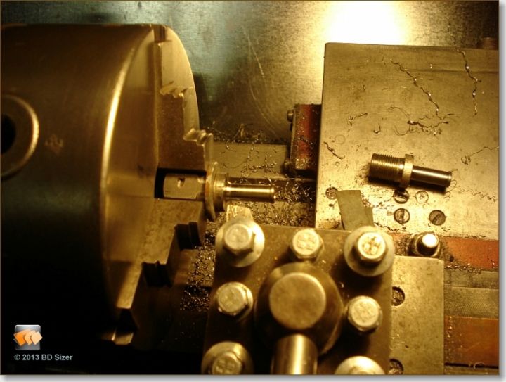

А какой толщины эта нержавейка напомните пожалуйста?
На моем фото узлы из 3 мм нерж. Но всё зависит где какие нагрузки. Все ГО у меня на кронштейнах из 1,0...2,0 нерж. Соревнование в таких вещах нельзя устраивать. Каждой толщине - своё место  🙂
